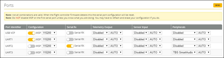

sajid73 147 Posté(e) 7 mai 2018 Essaie de connaitre ton mode rx ( sbus ou ppm...) et ensuite fait le bon choix dans cet onglet(voir photo) Partager ce message Lien à poster Partager sur d’autres sites
Pliskin 1 Posté(e) 7 mai 2018 Salut, j'ai fait le tour de tous les modes RX mais c'est bien SBUS qui fonctionne uniquement. Côté Ports, pareil j'ai fait toutes config possible, et c'est bien le UART2 qui fonctionne (avec ou sans le UART3). Mais rien y fait. J'ai toujours cette latence variable... As tu d'autres idées ? Ou quelqu'un d'autre ? Est ce le drone ou la RX qui est défectueux ? Partager ce message Lien à poster Partager sur d’autres sites

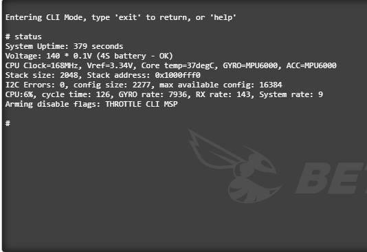

sajid73 147 Posté(e) 9 mai 2018 (modifié) ok va dans l'onglet CLI et tape status et fait moi une capture d’écran du résultat sa devrait resembler a sa (voir photo) Modifié 9 mai 2018 par tagada73 Partager ce message Lien à poster Partager sur d’autres sites

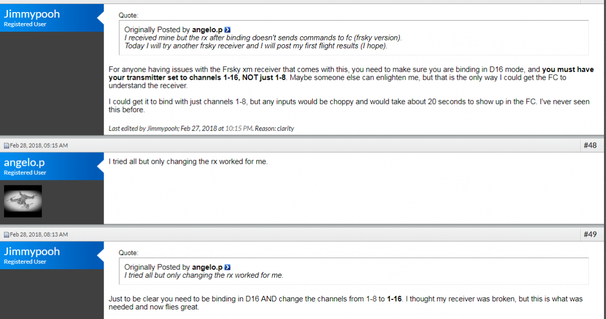

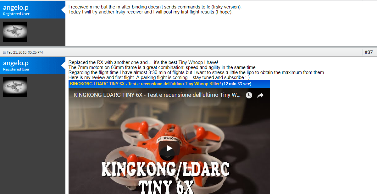

sajid73 147 Posté(e) 10 mai 2018 (modifié) après avoir potasser sur un forum du pays de l'oncle Sam concernant ce probleme sur le même drone il n'y aurait pas d'autres solution mis a part celles que je t'ai proposer la premieres nous l'avons essayer mais cela ne fonctionne pas (voir photo) et la deuxième hélas il faudra ce rendre a l’évidence pour que cela fonctionne comme je te l'ai dit plus haut c'est de changer de rx (voir photo) Modifié 10 mai 2018 par tagada73 Partager ce message Lien à poster Partager sur d’autres sites
