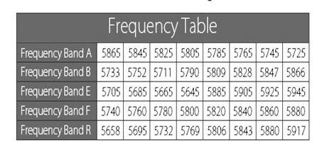

voilà ce que j'ai trouvé concernant l'EV 800:
Fichier joint  EV800 table des fréquences.jpg   65,53 Ko   2 téléchargement(s)

Par contre concernant le Drone et la radio commande je fais chou blanc pour le canal et la bande
Normal vu que tu n'es pas censé l'utiliser avec des lunettes... Mais tu auras bien le retour vidéo (sans les informations de l'OSD)

Hello possédant le h109s  il est compatible avec le ev800d ou autre ecran
jamais eu de problème a ce jour
par contre pour l'osd tu peux oublier sur ton ecran externe
il doit utilser une autre frequence...
