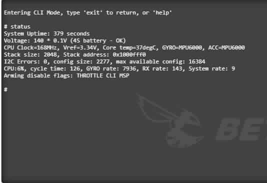

Salut Olivv tu la possibilité de savoir si ce problème vient de ta fc en tapant status dans l'onglet cli de betaflight et l'info sur l'armement et tout en bas si cela n'indique aucune erreur alors on peut en déduire que cela vient du rx ou la radio
Fichier joint  C__Data_Users_DefApps_AppData_INTERNETEXPLORER_Temp_Saved Images_post-6139-0-00261900-1525887762.jpg   12,16 Ko   1 téléchargement(s)
