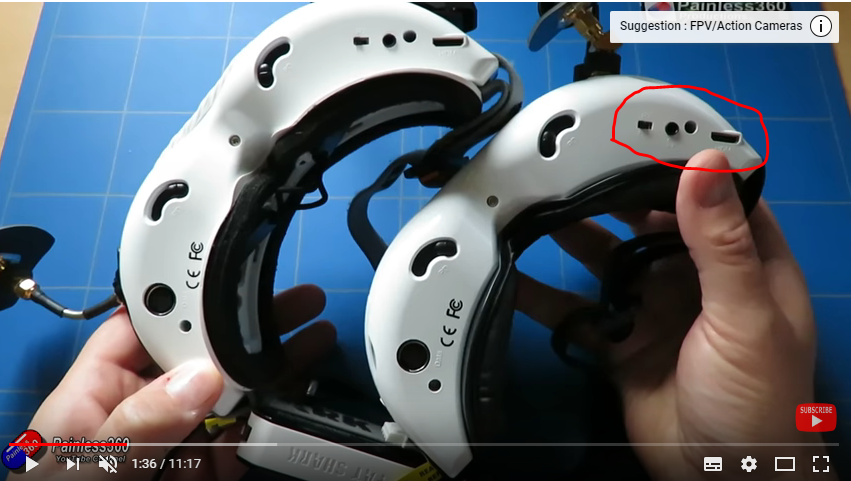

n'y aurait t'il pas une manipulation a faire pour régler ce probleme comme appuyer sur le bouton a coter de la sortie hdmi éteindre puis rallumer les lunettes
Fichier joint  dd.PNG   570,81 Ko   7 téléchargement(s)
Cet interrupteur ne sert qu'à couper l'alimentation du module externe. Il revient au même d'enlever le module. On a eu quelques rapport de gens ayant réussi à fixer leur DVR après l'update en appuyant sur tous les boutons de façon plus ou moins aléatoire mais c'est un peu le mystère... Le simple fait que la mise à jour puissent rendre le DVR inactif est en lui-même un mystère car je n'ai pas réussi à reproduire le défaut sur plus de 100 unités testées... Nous sommes toujours en train d'investiguer les raison mais un fix est prévu tout prochainement.
