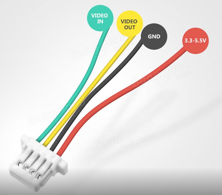

Mon cable de sortie comporte 4 files.
1 rouge et 1 noir, pas de soucie pour souder ces 2 là
1 jaune (video out) et 1 vert (video in), je ne sais pas ou les souder.

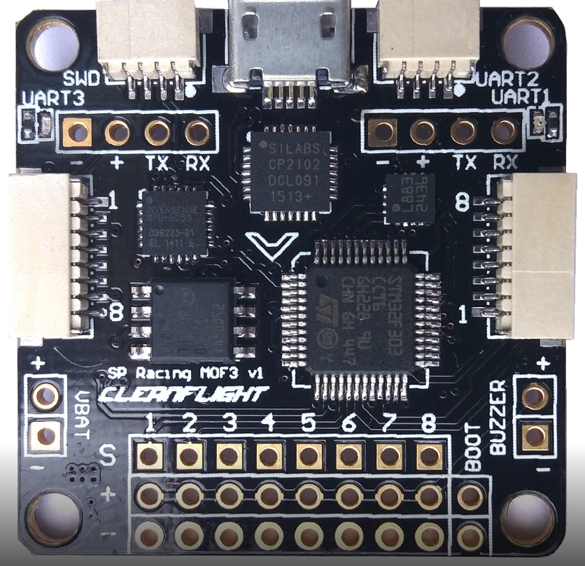

Mon Contrôleur de vol est une SPRacing F3 DOF 10.

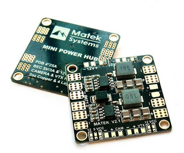

Je vous est mis aussi une photo de mon PDB.
Si quelqu'un pouvais m'aiguiller.
Merci

tu as un osd sur ta carte ? il faut reprendre le même branchement que l'ancienne camera

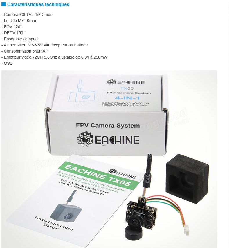

J'ai l'impression que ta nouvelle caméra à un vtx intégré. Donc pas besoin de souder les fils vidéo out et in. Il faudra enlever l'ancien vtx du drone sinon ça fera doublon.

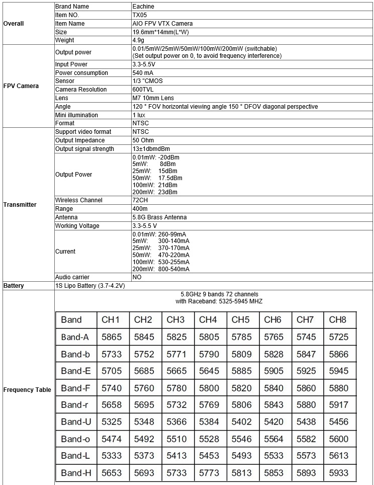

Cette caméra possède bien un émetteur intégré dont la puissance varie de 0 à 200 mW (attention à la réglementation).
- Fil rouge : + alimentation (3.3 à 5;5 V) à raccorder sur la le côté CAM, partie  gauche de ton PDB (ne pas oublier de réaliser la continuité sur les les pistes du 5V. Deux choix possibles, 5 ou 12V par strap).
- Fil noir : masse
Sans OSD,
- Fil vert : Vidéo In non connecté
- Fil Jaune : Vidéo Out non connecté
Pour la vidéo, c'est du 600 TVL

Merci pour vos conseilles, mais a quoi servent les fils video in et video out?

Il me semble que Vidéo out c'est pour sortir le signal vidéo de la caméra et vidéo in, c'est pour recevoir un signal vers le vtx. Je vois pas trop l'intérêt de la chose mais b8b

tu peux mettre un osd entre les 2 , voila l’intérêt  :)
