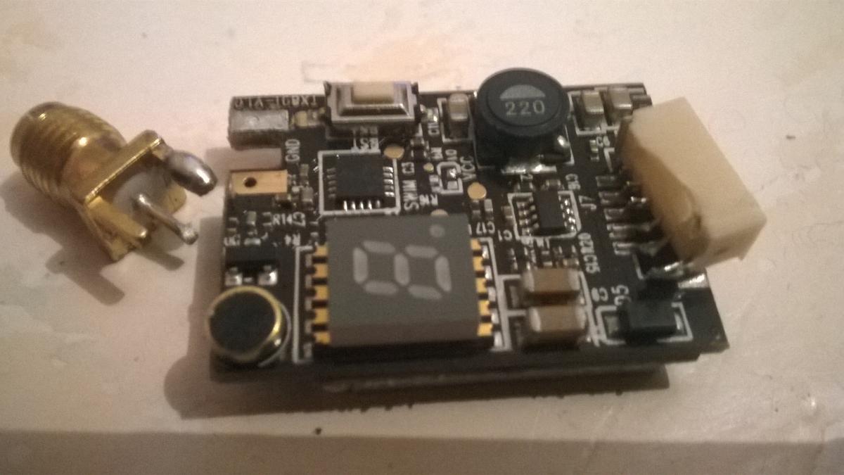

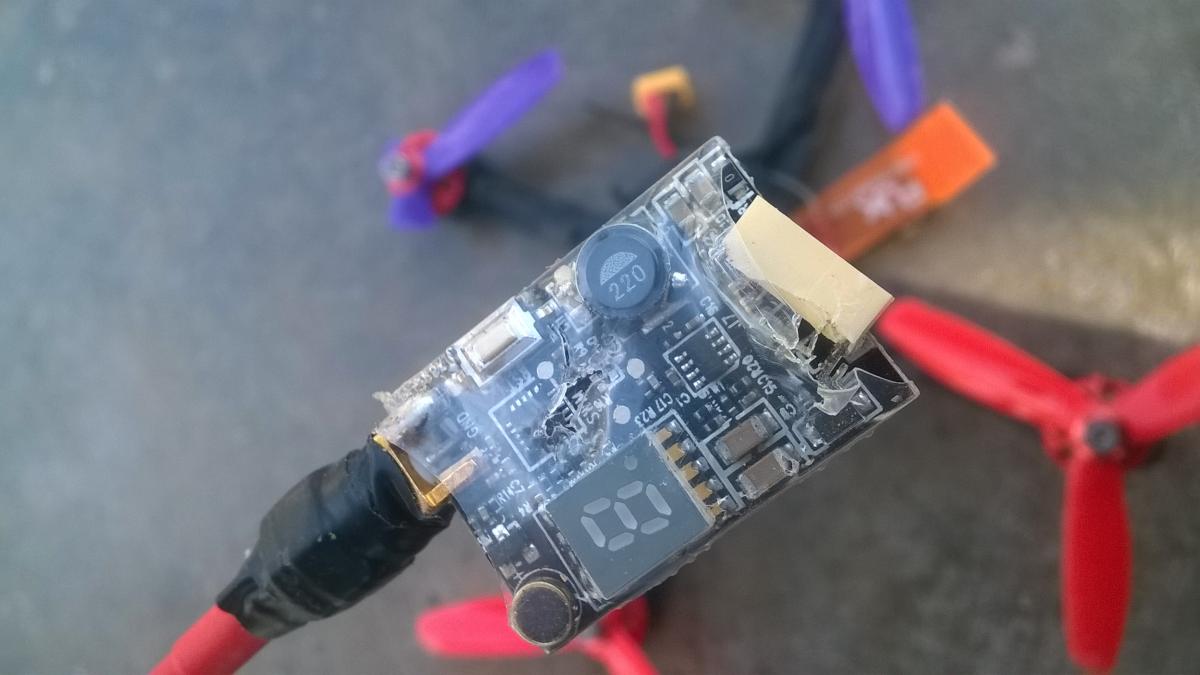

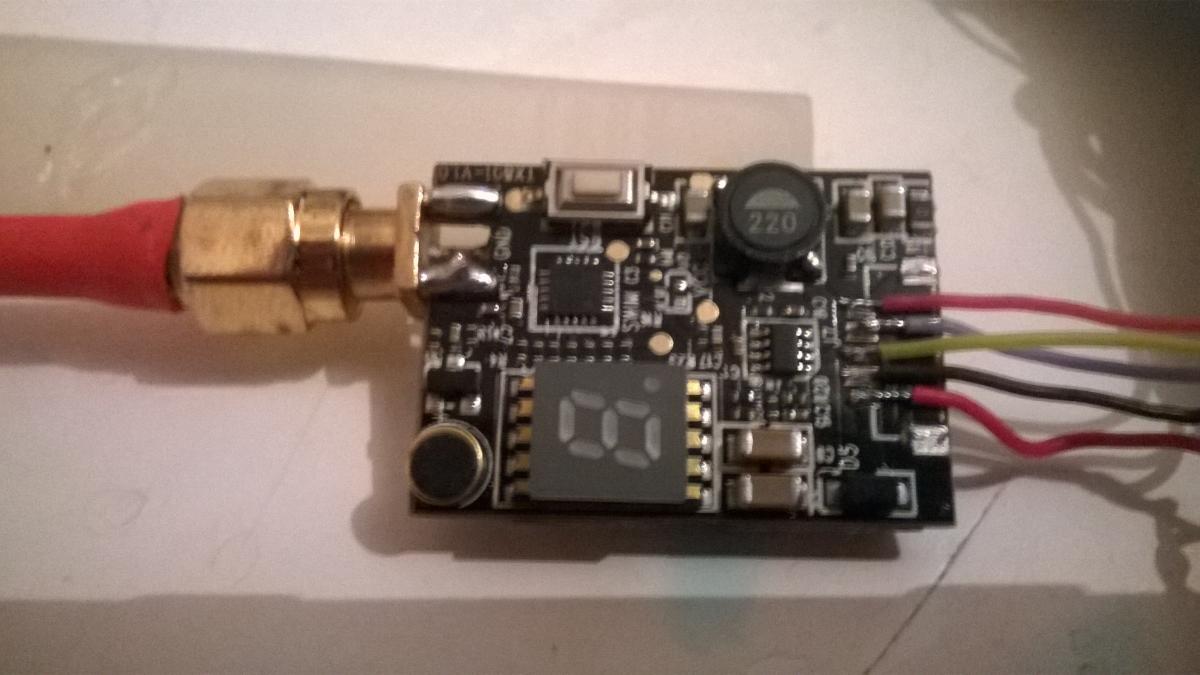

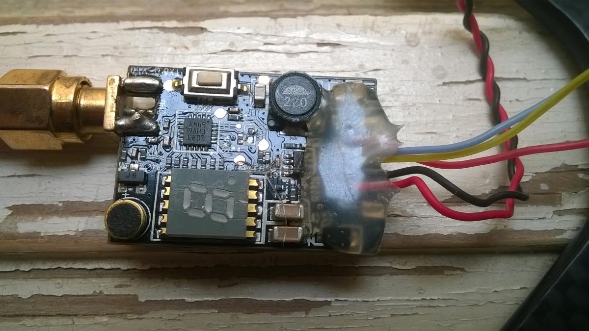

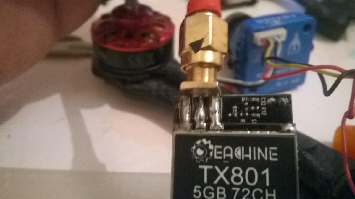

Salut les pilotes, après un an et demie de vol a vue j'ai décider de me lancer au mode fpv donc première sortie premier crash mon vtx en a pris plein la poire j'ai voulu le jetter puis je me suis dit pourquoi pas le réparer.
J'ai reuissit mais j'ai l'impression que les câbles ne vont pas tenirs au prochain crash j'ai entendue parler d'epoxy, résine ou liquide tape quelle serait pour vous la meilleur astuce en prenant en considération la chaleur du vtx

Par contre tes fils sont beaucoup trop dénudés...
Tiens ça me rappel mon article sur la réparation qui tue => http://www.xavdrone....ation-tx-video/

ça ressemble plus à du collage qu'à de la soudure.
en général, le pistolet à colle chaude fonctionne bien, tu fais un gros bourrelet

Effectivement la colle chaude fonctionne bien. Par contre en racing on utilise plutôt des émetteurs qui n'ont pas le connecteur directement soudé sur la plaque, ça évite de tout arracher (ou en tous cas ça réduit les risques). Il y a, par exemple, le Tramp HV.

merci pour le tuto j'y jette un coup d'oeil
oui effectivement je refait sa ce soir merci Arnaud
j'ai essayer la colle chaude mais sa n'adhere pas bien quand le vtx chauffe

On peut aussi utiliser le produit Plasti Dip (ou assimilé).
Oui pour le plasti-dip mais en attendant une commande j'ai pas le choix sa sera colle chaude

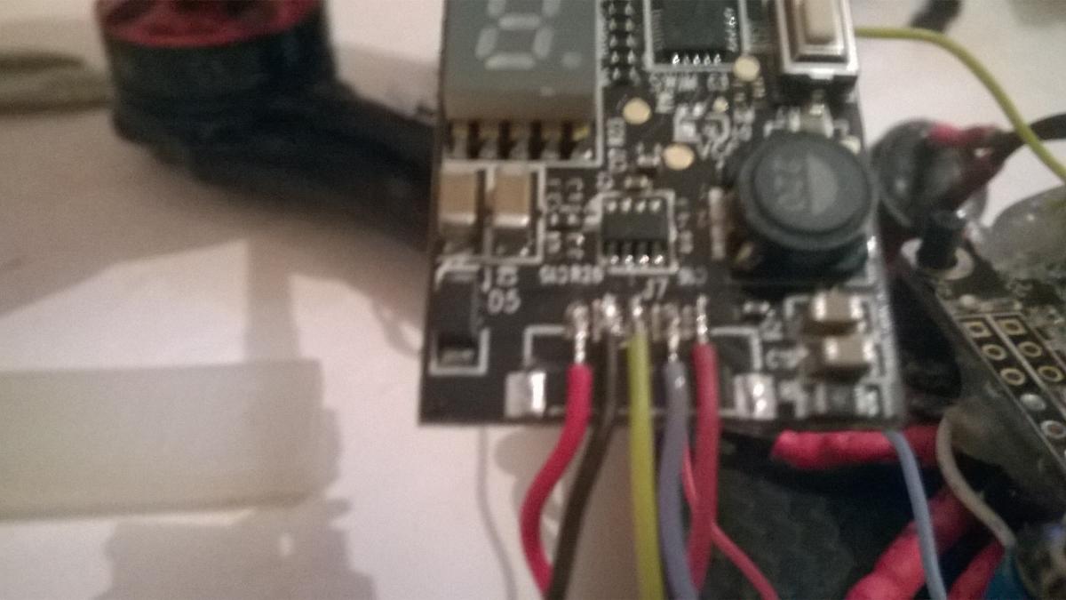

Fichier joint  WP_20180604_003.jpg   116,08 Ko   6 téléchargement(s)
Et pour les soudures j'ai recommencé en découpant les fils dénuder mais pas possible de rajouter de l'étain proprement sans que sa déborde sur les pad la pointe de mon soudeur est trop grosse d'où mon prochain achat le TS100

Oui, il faut une pointe plus fine.
