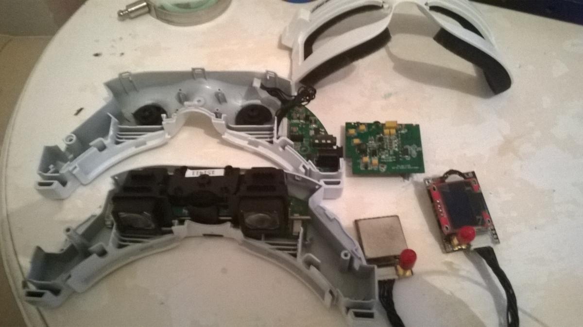

voila donc ce qui faut faire, en premier démonter vos lunettes..oui j'avoue pas facile au début  :ssv:

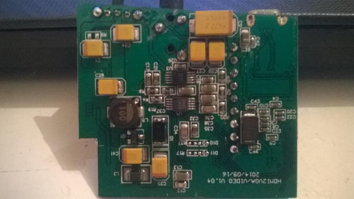

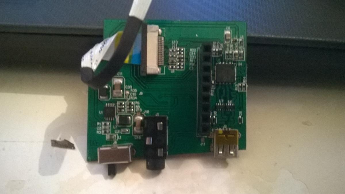

puis retirer la carte ou on branche le module ( elle diffère selon les model )
Fichier joint  WP_20180605_003.jpg   71,79 Ko   0 téléchargement(s)Fichier joint  WP_20180605_004.jpg   81,71 Ko   0 téléchargement(s)

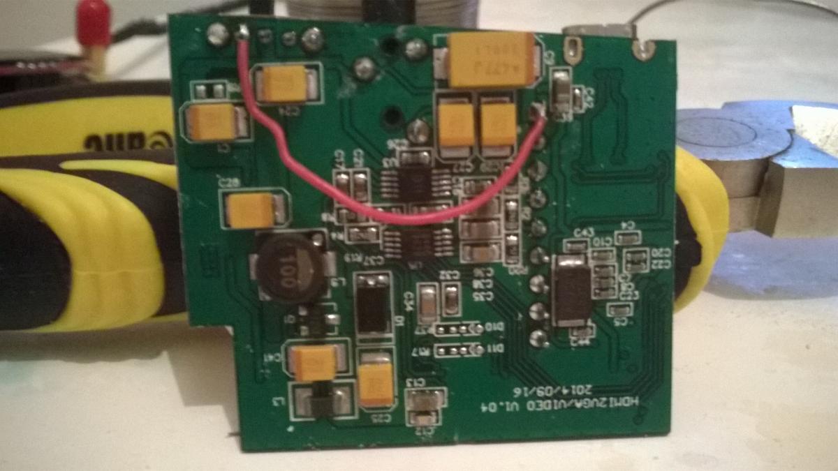

et enfin faite un pont entre les deux pad comme sur la photo
Fichier joint  01.jpg   83,56 Ko   0 téléchargement(s)
voila ma video apres la modification mon module est alimente avec 4,988v :D

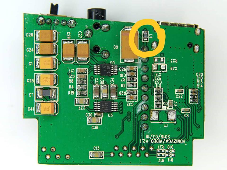

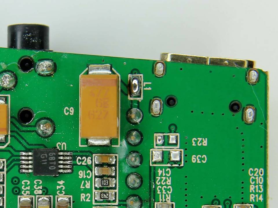

concernant les autres model comme les domv3 ou attidue v3 il faudra retirer une inductance (L1) sur votre carte
Fichier joint  34308050_10216584058095539_1563087063148920832_n.jpg   93,97 Ko   0 téléchargement(s)
et faire un pont avec une pointe d'etain
Fichier joint  34560297_10216584059135565_1904327553460469760_n.jpg   75,49 Ko   0 téléchargement(s)
