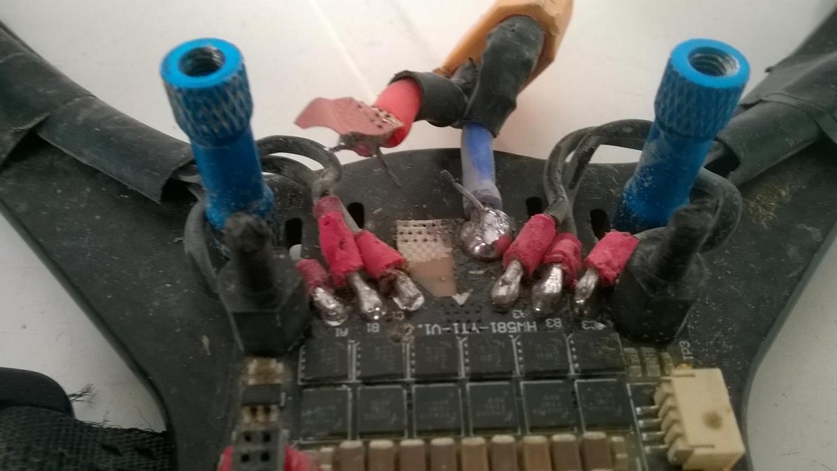

sajid73 147 Posté(e) 8 juin 2018 (modifié) Salut les pilotes aujourd'hui j'ai fait une p'tite sortie en solo comme d'hab et crasher sévère la lipo c'est décrocher et mon esc 4 en 1 en à pris plein les côtes un des pad d'alimentation c'est arracher, est-ce réparable? Modifié 8 juin 2018 par xavdrone précision titre Partager ce message Lien à poster Partager sur d’autres sites
Eric51200 3 162 Posté(e) 8 juin 2018 Tu n'as pas fait semblant, dis donc. Pour ce qui est de la réparation, cela risque d'être très compliqué... A ta place, je penserai à remplacer cet ESC 4 en 1. Partager ce message Lien à poster Partager sur d’autres sites
sajid73 147 Posté(e) 8 juin 2018 C'est sur que si il n'y a pas de solution c'est a remplacer Partager ce message Lien à poster Partager sur d’autres sites
xavdrone 3 919 Posté(e) 8 juin 2018 c'est peut être possible de réparer mais vu tes soudures je ne suis pas certains que tu puisses le faire. le plus prudent est d'en mettre un nouveau et tu tente la réparation pour te faire une pièce de dépannage pour un week-end par exemple Partager ce message Lien à poster Partager sur d’autres sites
sajid73 147 Posté(e) 8 juin 2018 c'est peut être possible de réparer ah.. et comment ?? mais vu tes soudures je ne suis pas certains que tu puisses le faire. oui j'avoue c'est pas terrible Partager ce message Lien à poster Partager sur d’autres sites

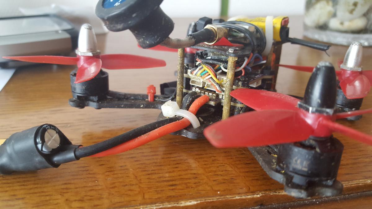

the guitar hero 4 733 Posté(e) 9 juin 2018 petite question : tu n'avais pas de rilsan en renfort pour éviter cela ? 1 xavdrone a réagi à ceci Partager ce message Lien à poster Partager sur d’autres sites
xavdrone 3 919 Posté(e) 9 juin 2018 ah.. et comment ?? oui j'avoue c'est pas terrible Faut regarder si il n'y a pas d'autres points pour souder, mais ce serait des soudures très fines, donc tu es mal barré je pense petite question : tu n'avais pas de rilsan en renfort pour éviter cela ? 20180609_115336.jpg pas mal, mais selon les chocs ça peut s'arracher quand même Partager ce message Lien à poster Partager sur d’autres sites
the guitar hero 4 733 Posté(e) 9 juin 2018 oui il faut relativiser. Rien n'est infaillible , mais ça protège plus que sans. De fortes chances que la batterie va se débrancher en cas d’éjection avant que la soudure soit arrachée Tu sais qu'il en a pris celui là et qu'il en prendra encore. Je vais changer mes moteurs qui sont peut être la source de mes vibrations. ça va faire 2 ans que je l'ai et il n’était pas neuf, tb250 lui en avait déjà mis pas mal dans le nez. Partager ce message Lien à poster Partager sur d’autres sites
sajid73 147 Posté(e) 9 juin 2018 petite question : tu n'avais pas de rilsan en renfort pour éviter cela ? j'en ai mais je n'y ai pas penser Faut regarder si il n'y a pas d'autres points pour souder, mais ce serait des soudures très fines, donc tu es mal barré je pense oublie Xavier c'est irréparable il n'y a pas d'autre entrée 12V/18V merci les gars pour vos commentaires sympas de m'avoir donner un chouille d’espoir je vais commander le même esc puis ce que j'ai la fc qui va bien avec Partager ce message Lien à poster Partager sur d’autres sites
sajid73 147 Posté(e) 9 juin 2018 oui il faut relativiser. Rien n'est infaillible , mais ça protège plus que sans. De fortes chances que la batterie va se débrancher en cas d’éjection avant que la soudure soit arrachée Tu sais qu'il en a pris celui là et qu'il en prendra encore. Je vais changer mes moteurs qui sont peut être la source de mes vibrations. ça va faire 2 ans que je l'ai et il n’était pas neuf, tb250 lui en avait déjà mis pas mal dans le nez. tout a fait raison Arnaud il y a beaucoup de pilotes race qui utilise cette technique et sa fonctionne très bien il s'agit de protéger les pad alimentation des esc ou pdb et ils sont majoritairement satisfait du résultat et comme une bonne truffe que je suis bin j'ai pas appliquer la recommandation, sa m'apprendra Partager ce message Lien à poster Partager sur d’autres sites

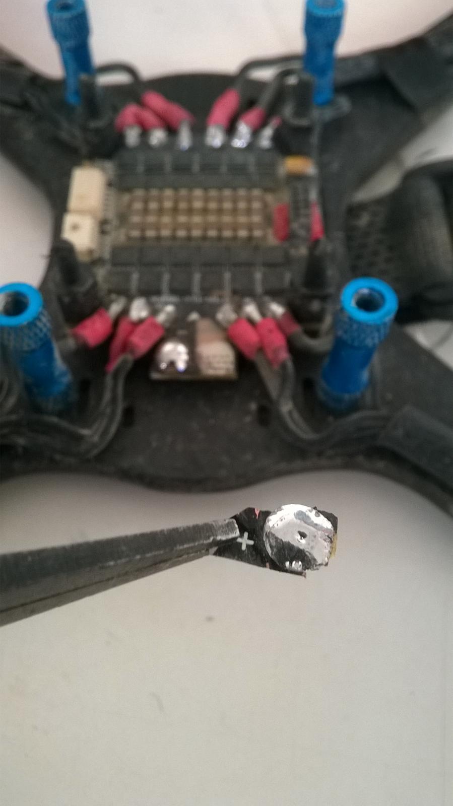

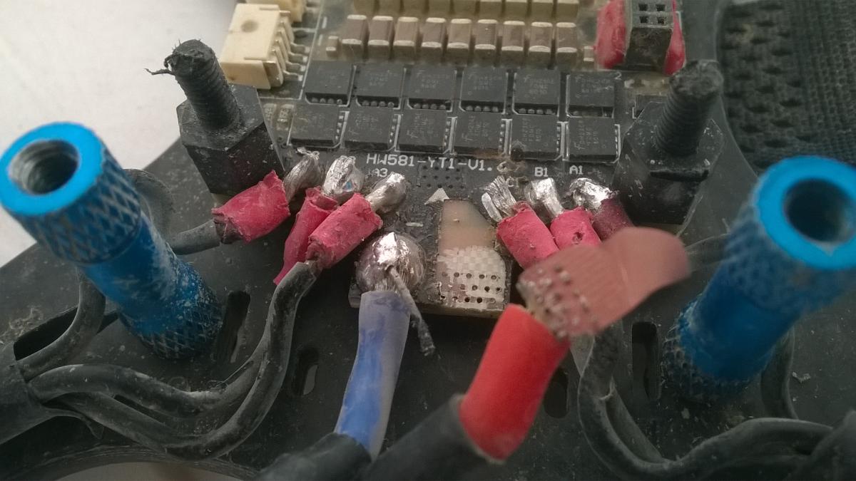

sajid73 147 Posté(e) 14 juin 2018 voila c'est réparer, j'ai constater c'est petit trous qu'il y sur la pad et en dessous donc je me suis dit que l’étain une fois fondue doit bien aller quelque par alors j'ai fait des micro trous avec une mèche super fine et la BINGO puis j'ai mis de l’étain et sa tiens parfaitement et enfin l'essaie avec l'esc seul et puis avec la fc, les moteurs tournent https://www.youtube.com/watch?v=yMyQdSYGiGM&feature=youtu.be Partager ce message Lien à poster Partager sur d’autres sites
Eric51200 3 162 Posté(e) 14 juin 2018 Tout rentre dans l'ordre mais n'oublie pas de sécuriser les deux fils d'alimentation. Partager ce message Lien à poster Partager sur d’autres sites
xavdrone 3 919 Posté(e) 14 juin 2018 voila c'est réparer Donc j'avais raison Par contre moi je n'aurais pas confiance en ta réparation, ce ne sont pas des soudures mais du collage et en plus beaucoup trop dénudé, lors d'un crash juste en appuyant lors d'une torsion tu risques un court circuit. Partager ce message Lien à poster Partager sur d’autres sites
sajid73 147 Posté(e) 14 juin 2018 Tout rentre dans l'ordre mais n'oublie pas de sécuriser les deux fils d'alimentation. oui, je dirait double protections même Donc j'avais raison ce ne sont pas des soudures mais du collage j'y travaille chef.. Partager ce message Lien à poster Partager sur d’autres sites
