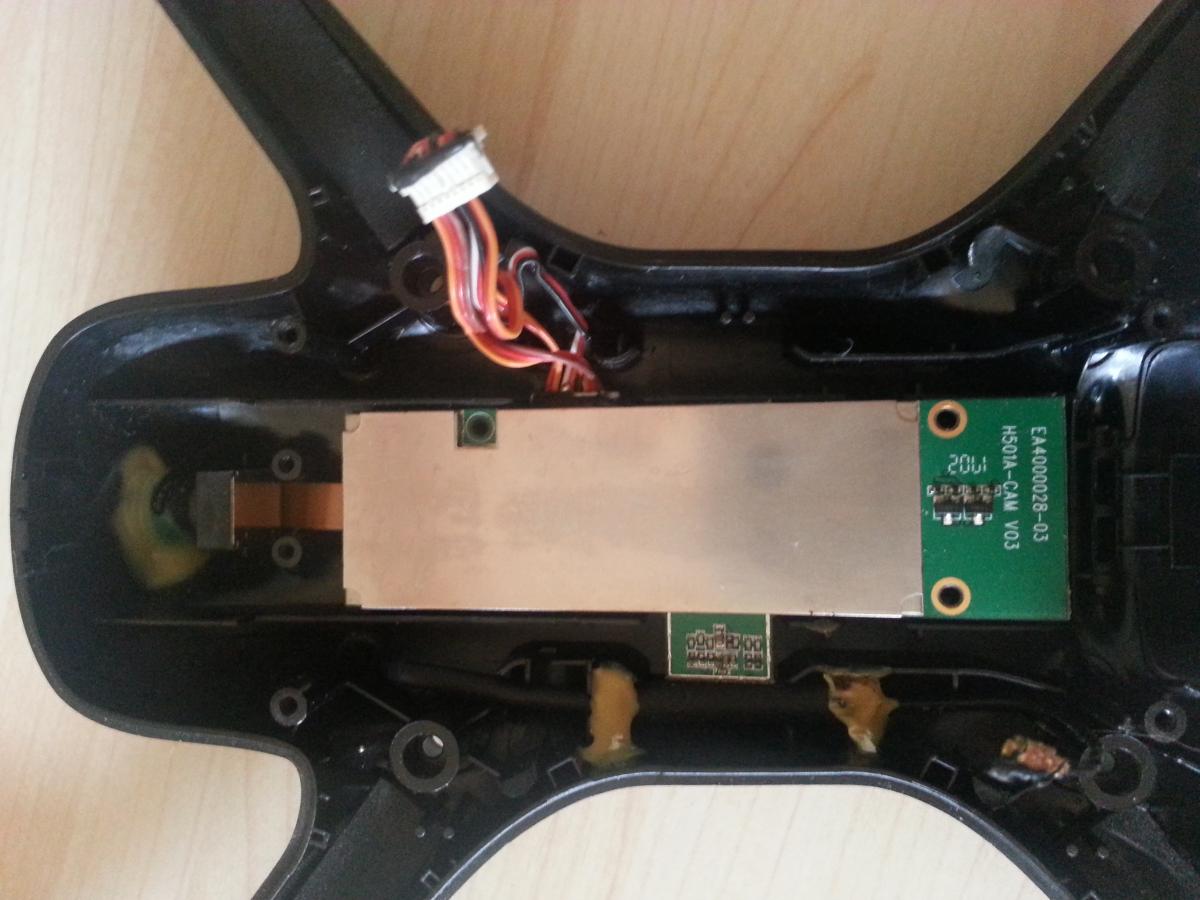

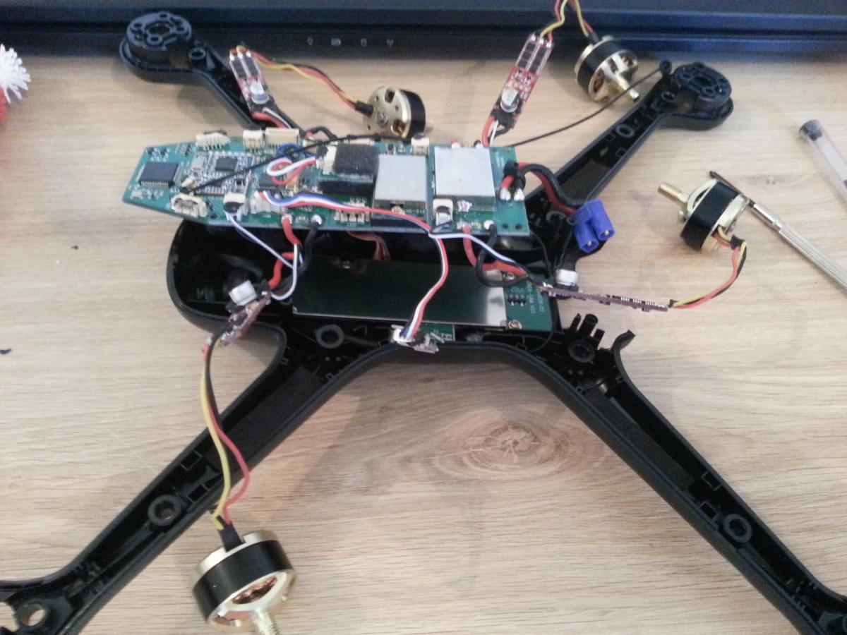

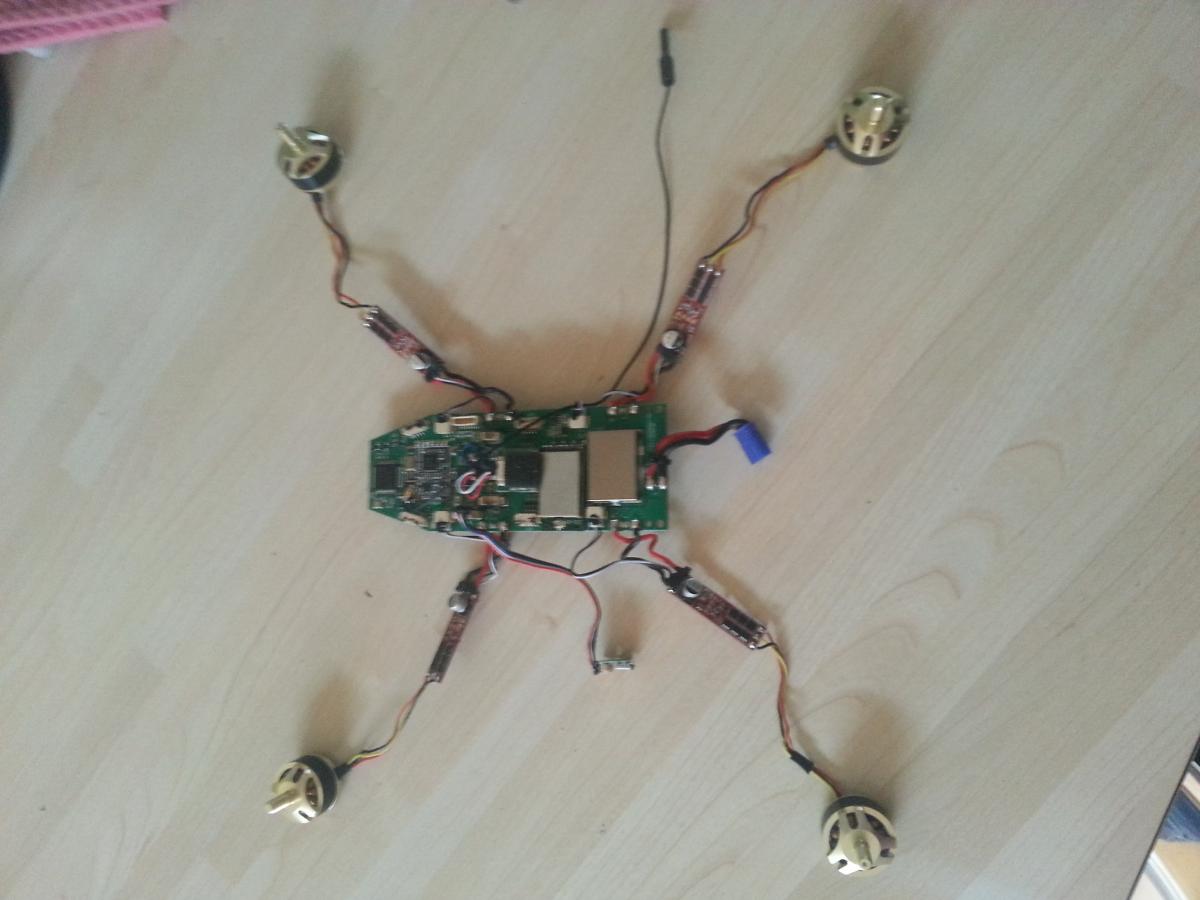

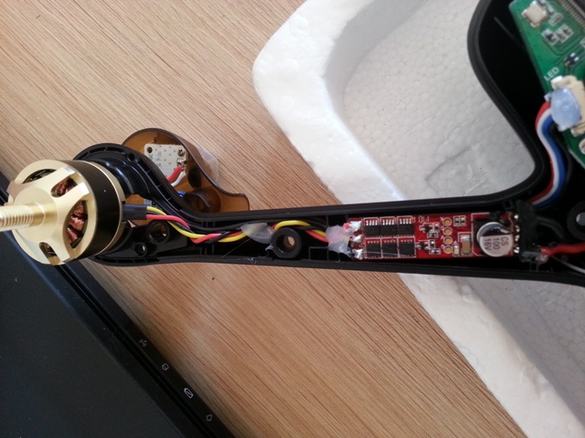

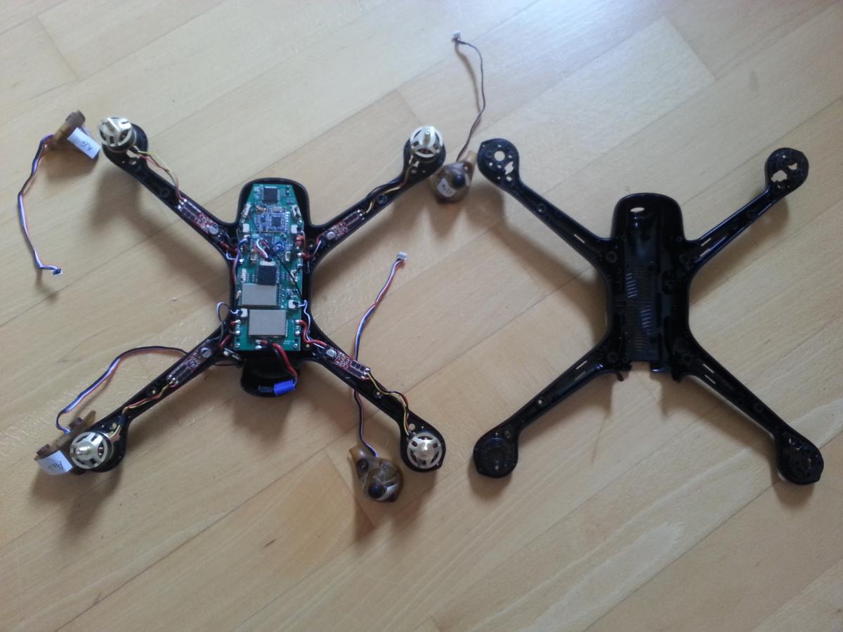

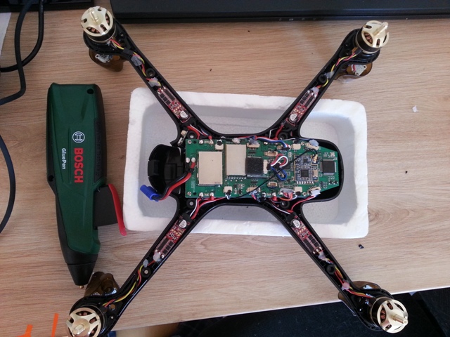

testarossa 4 Posté(e) 26 juin 2018 (modifié) Comme promis voici les photo du changement du body panel: Le plus compliqué est de décoller la camera si non tous c'est bien passé Le plus long est de bien positionner les câbles pour un montage propre compter environ 3 heures pour un démontage et un remontage propre Modifié 26 juin 2018 par testarossa 1 helly69 a réagi à ceci Partager ce message Lien à poster Partager sur d’autres sites
Bobby 0 Posté(e) 24 juillet 2018 Merci testarossa pour ces photos. Suite à une petite perte de contrôle (gps capricieux), je dois aussi changer ma coque. Peux-tu préciser les outils nécessaires. Je vois déjà un pistolet à colle. Mais les tournevis? C'est du philips dirait-on, mais la taille me semble minuscule. Besoin de colle spéciale? Ou autre? Je souhaiterais faire les choses bien. Merci pour ton aide. Partager ce message Lien à poster Partager sur d’autres sites
