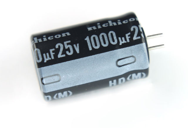

ce probleme et bien connue de Matek et ils conseil de mettre un condosateur
Fichier joint  s-l640.jpg   25,33 Ko   2 téléchargement(s)

Oui mais j’ai déjà un condo 1000uf sur la pdb et ça ne change rien au problème 😕
