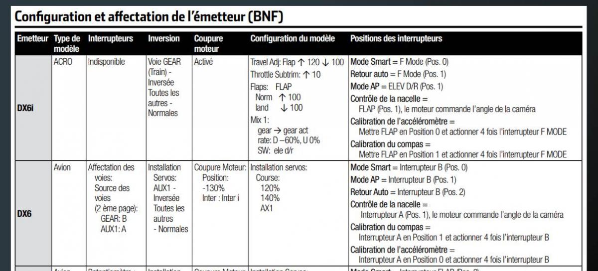

oui tu peux le faire et bien sur qu'il y a un interet, la dx6 e est quand même bien mieux que cette pauvre dx4
voila pour les réglages (modèle dx6)
Fichier joint  Capture01.jpg   101,88 Ko   1 téléchargement(s)

tu vas déjà créer un modèle sur ta radio et tu suis les indications du tableau : type de modèle ==> avion (je crois même que maintenant tu as un modèle multi)
Ensuite tu vas dans le menu "affectartion des voies"==> "source des voies"===> puis page suivante (petit icone en bas à droite de l'ecran >>)===>GEAR: AUX1 : A et ainsi de suite, après menu 'installation des servos" tu inverses la voie AUX1, les autres voies restent pareil..........
tu vas voir, tu vas comprendre quand tu le feras. A la fin quand le modèle est enregistré, tu éteints la radio, tu branches la batterie du drone et tu lui mets la tronche à l'envers pour qu'il rentre en procédure d'affectation (la led va clignoter rapidement), ensuite tu appuies sur le gros bouton noir "bind/trainer" de la radio et, tout en restant appuyé tu mets en route la radio et tu attents, il  vont se reconnaître et la radio va te le dire "appairage réussi" ou "bind complete"...... un truc du genre
la colonne "position des inter" t'indique l'utilité de chaque inter

Une fois les réglages de la notice effectuer, tu peut rajouter ceux la :
Mixeur => MIX 1 => Normal =>
              TRN > TRN
Vitesse :                10%            0%
Offset :                     0%
                Inter : Inter X
                             0 1 2 (1 griser)
Mixeur => Mix 2 => Normal  =>
              TRN > TRN
Vitesse :                 25%           0%
Offset :                     0%
               Inter : Inter X
                            0 1 2 (2 griser)
Inter B  tu auras :
                             0 => Smart
                             1 => AP
                             2 => RTH
Quand l'inter B sera sur 0 avec l’inter X tu auras :
                                                                               0 + X sur 0 => Smart
                                                                               0 + X sur 1 => Stabilité
                                                                               0 + X sur 2 => Agilité
L'inter X doit être un inter a 3 position...
