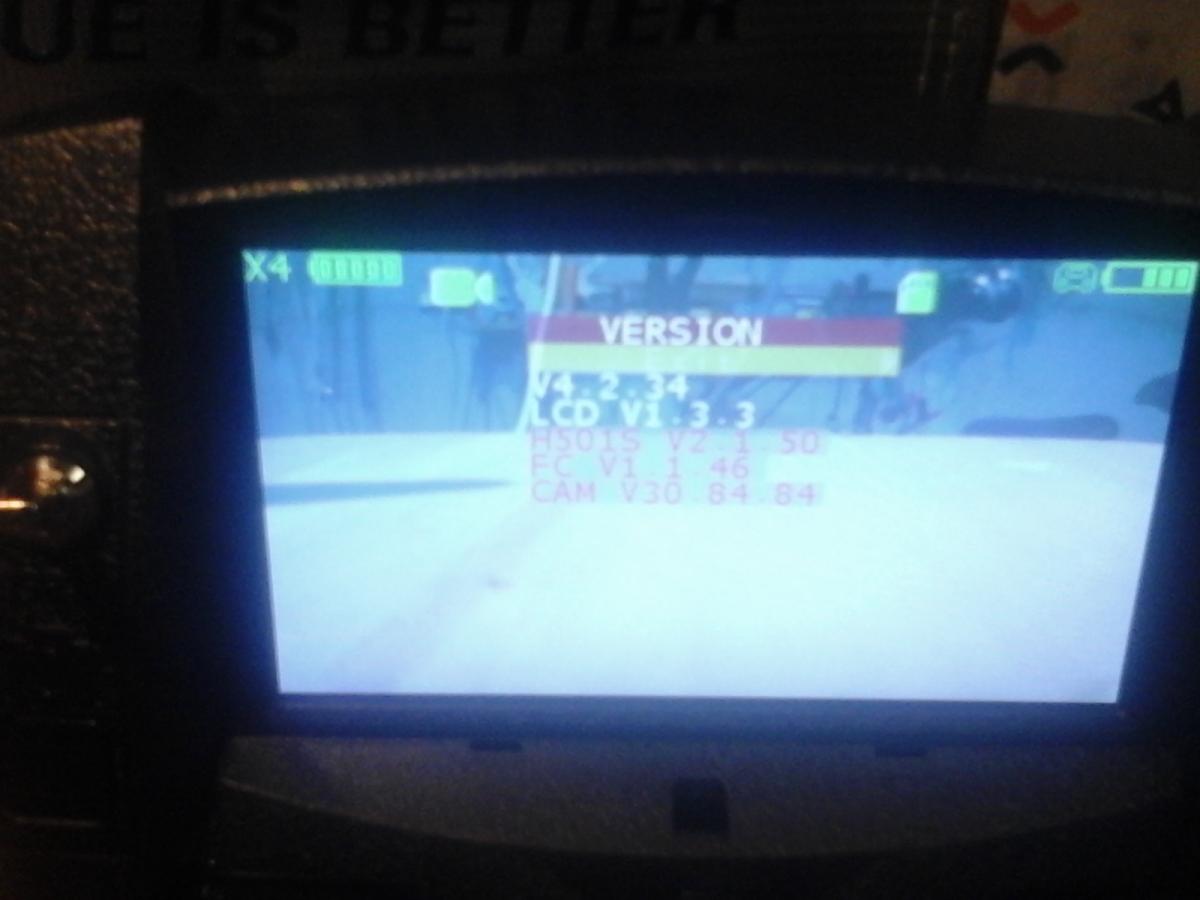

Diddl 4 Posté(e) 24 juillet 2018 Merci, étant novice en la matière j'ai effectivement envoyé 2 fois le même sujet. Sorry. Je viens d'acheter le Hubsan h501s classique rx v 4.2.34 Lcd v 1.3.3 H501s V2.1.50 Fc v 1.1.46 Cam v 30.84.84. D'origine donc fiable normalement. Que veullent dire ces indications ? Merci. Partager ce message Lien à poster Partager sur d’autres sites
jpb77 1 273 Posté(e) 24 juillet 2018 Ce sont les numéros des versions des firmwares. Ce qui me choque, c'est que tu as une firmware de la cam. Il me semble que tu dois avoir un H501SS ou H501S avec la carte mère du H501A. Pour moi, le H501S n'a pas de mise à jour pour la caméra. La version lcd 1.3.3 est pour l'écran de ta radiocommande. Tu as le rx, c'est récepteur. Tu as le tx, c'est le transmetteur. Tu as le fc, c'est la carte de vol. Peux tu mettre une photo de ta radiocommande avec le menu des mises à jours? Envoyé de mon SM-G930F en utilisant Tapatalk Partager ce message Lien à poster Partager sur d’autres sites

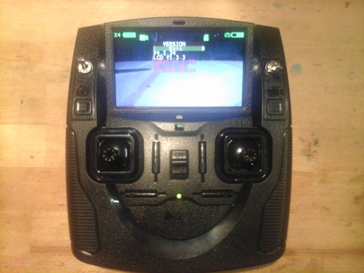

Diddl 4 Posté(e) 25 juillet 2018 Bonjour, j'ai enfin réussi à prendre des photos.Cordialement Partager ce message Lien à poster Partager sur d’autres sites
jpb77 1 273 Posté(e) 25 juillet 2018 Effectivement, je suis surpris de voir la version cam sur un H501S. Il faudrait voir les numéros sur la carte mère par la trappe où tu glisses la lipo. Envoyé de mon SM-G930F en utilisant Tapatalk Partager ce message Lien à poster Partager sur d’autres sites
jpb77 1 273 Posté(e) 25 juillet 2018 Alors là je comprends plus je vois absolument pas où se trouve cet upgrade en H501s V2.1.50. J'ai juste un rang de version en dessous de plus c'est marqué SS et pas S. Même chose sur la partie RX. Pas de changelog et pas de lien venant d'hubsanIl faut allumer le drone pour avoir toutes les versions des firmwares affichées sur l'écran. Envoyé de mon SM-G930F en utilisant Tapatalk Partager ce message Lien à poster Partager sur d’autres sites
Diddl 4 Posté(e) 25 juillet 2018 A l'intérieur il y a ceci : EA4000028-06 H501A -CAM V06 Partager ce message Lien à poster Partager sur d’autres sites
jpb77 1 273 Posté(e) 25 juillet 2018 Donc tu as un H501S avec une carte mère du H501A. Je comprends mieux. Le H501A a en plus un autre wifi pour fonctionner avec l'application Hubsan, malheureusement il retire ce petit module quand il le vend en version H501S. Envoyé de mon SM-G930F en utilisant Tapatalk Partager ce message Lien à poster Partager sur d’autres sites
