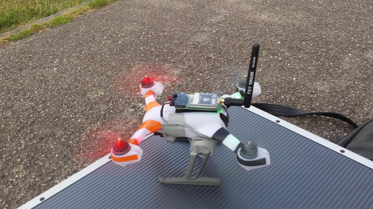

Le petit 200QX à d'abord subit un test de FPV avec une caméra avec TX intégré posé sur la coque et alimenté par une 1S collé entre les deux pieds du train d’atterrissage.
La qualité n'était pas au RDV, le signal était faible, ma maitrise du vol en FPV plus que discutable et suite à une perte de signal avec le masque sur le nez mon petit 200QX s'est crashé. Caméra HS mais drone intact.

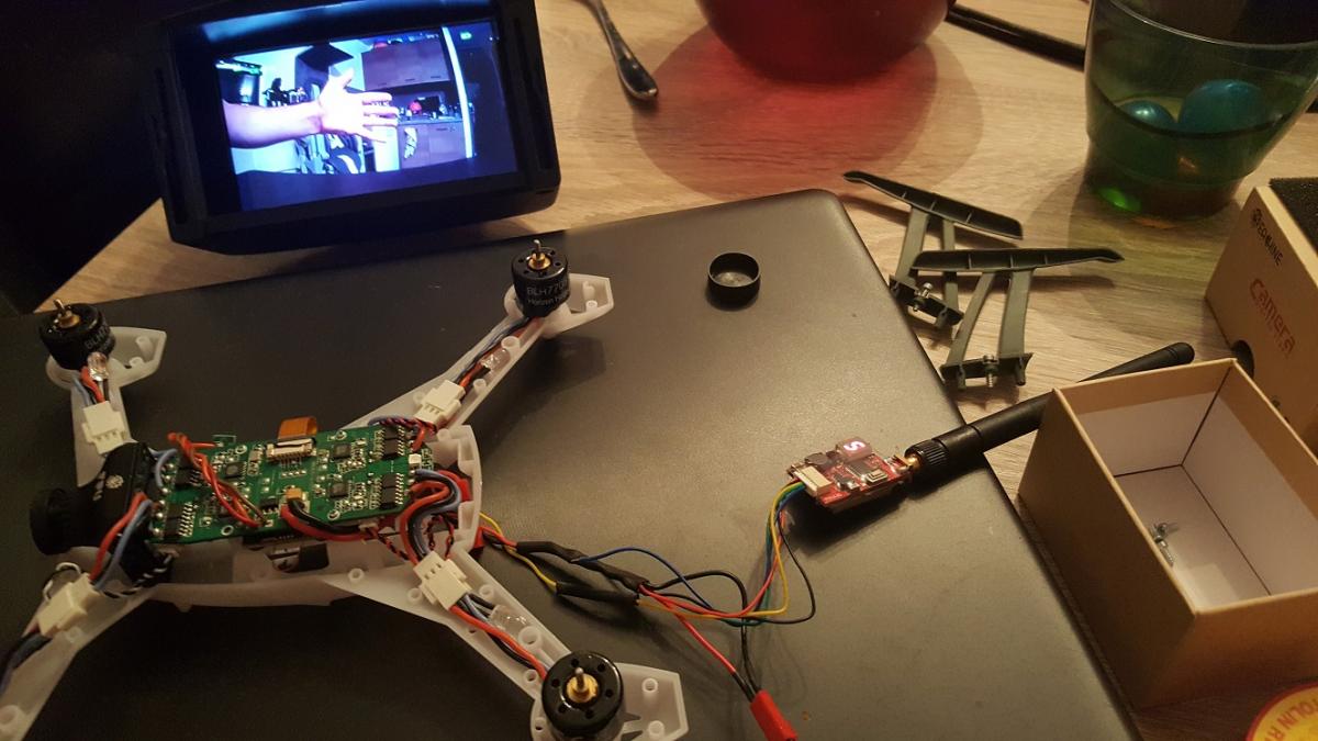

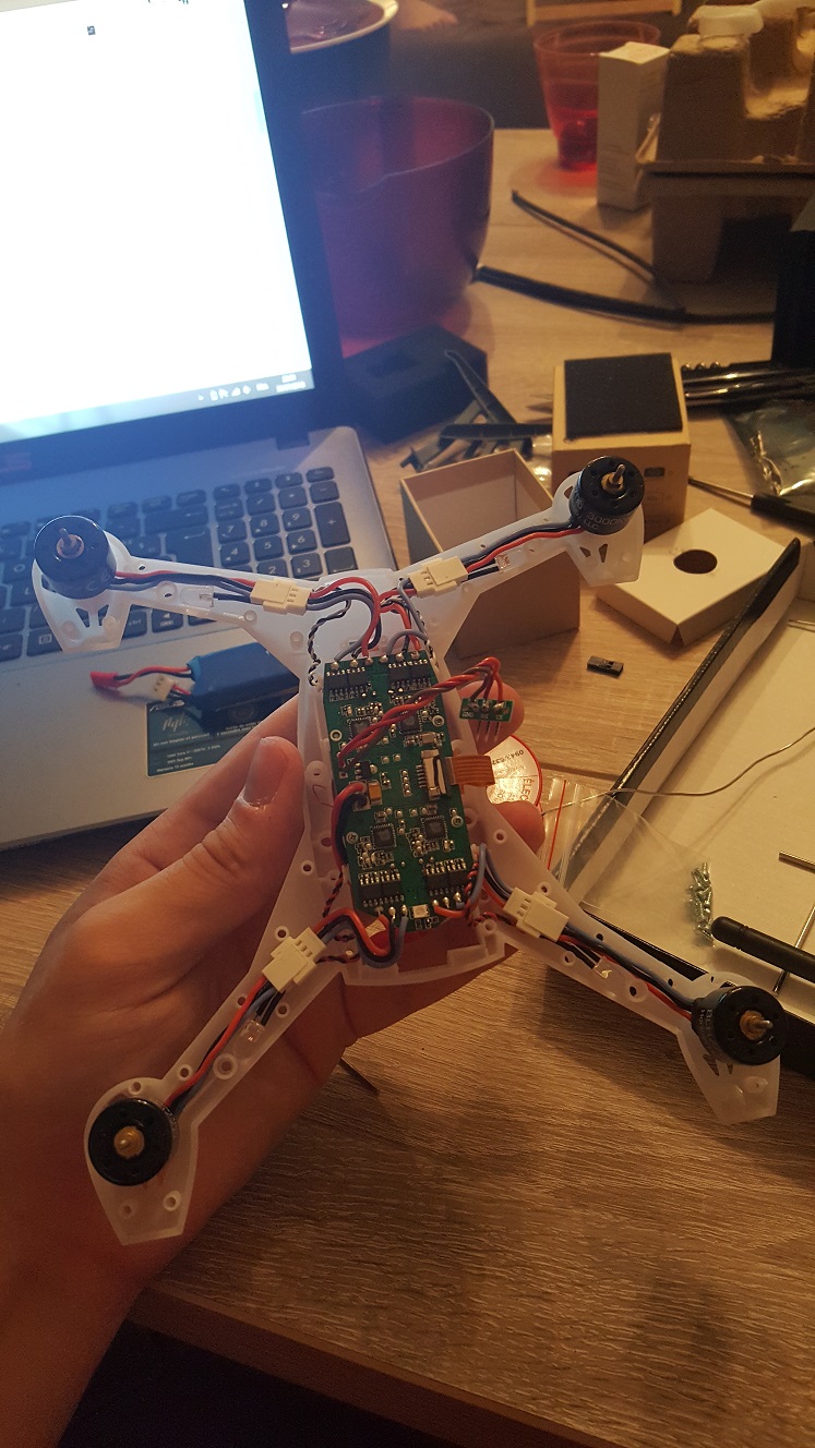

Du coup je me suis dis que j'allais m'entrainer un peu sur Simu pour le mode FPV en stagilité (level) et en mode Accro et que dans le même temps j'allais préparer un 200QX FPV avec caméra et TX dissocié et surtout interne (enfin plus moins).
Voici quelques photos de l'avancement :

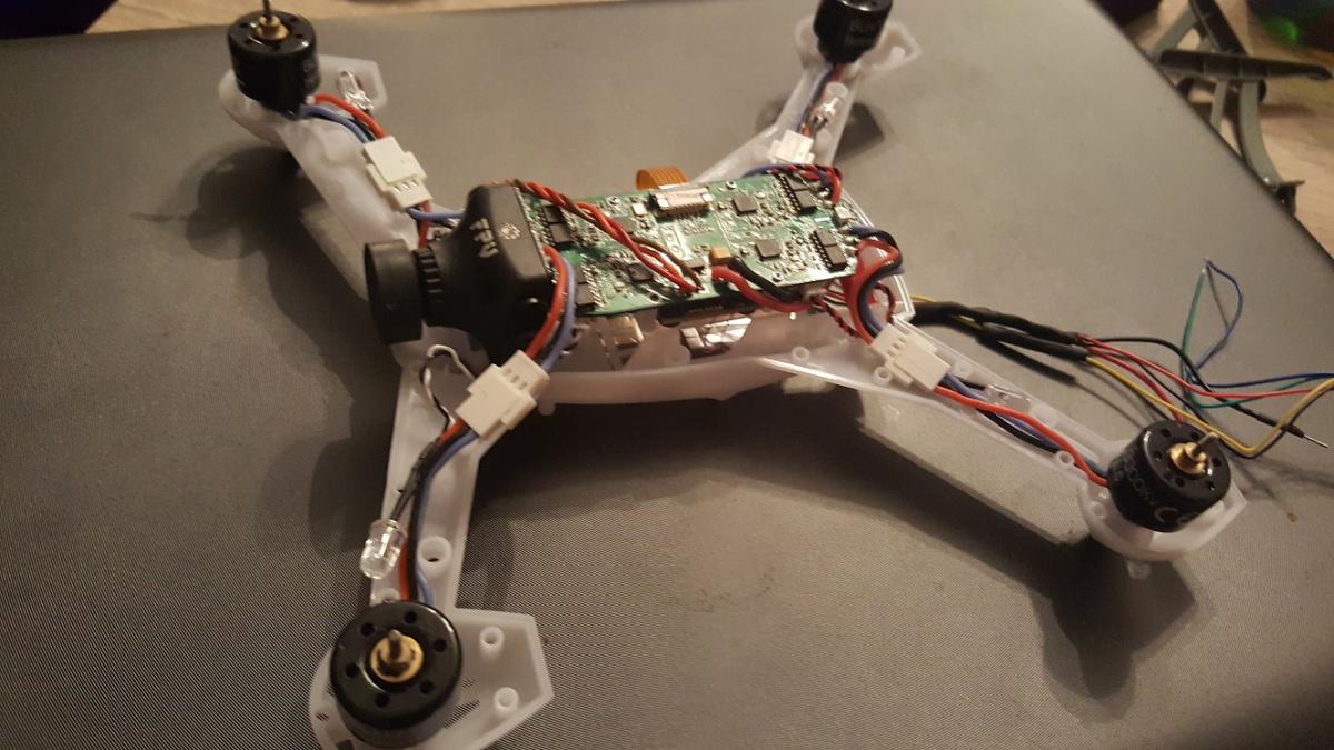

Le drone ouvert avant chirurgie et amputation
post-6636-0-78390500-1533047209_thumb.jp

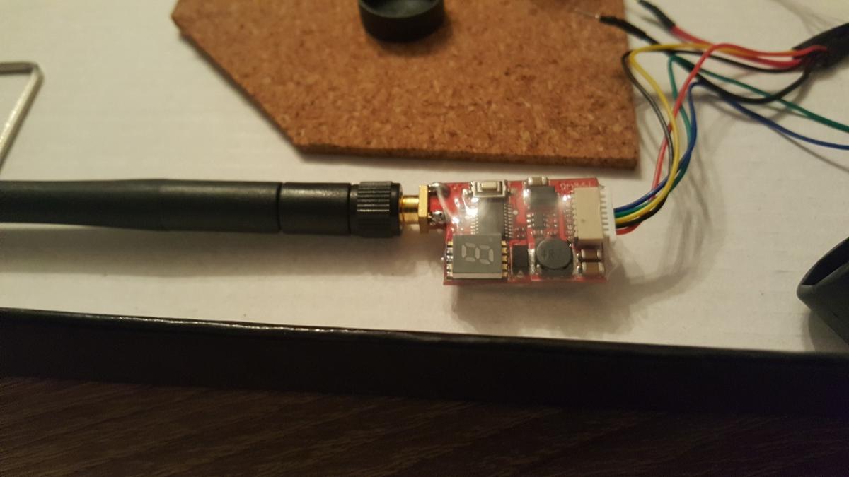

Le TX
post-6636-0-30445300-1533047236_thumb.jp
sur la boite y'a écrit "25mW plus ou moins 175mW" dans normalement je respecte la législation française :ssv: , toute façon c'est pour voler hors France .

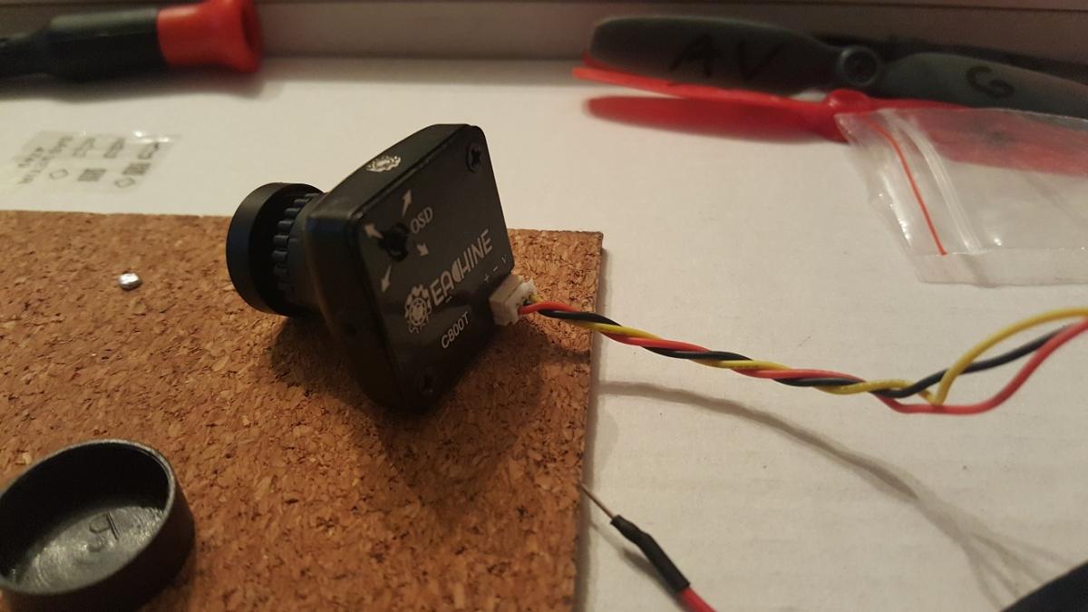

La camera
post-6636-0-58318500-1533047407_thumb.jp
L'insertion de la camera dans le châssis
post-6636-0-17599400-1533047446_thumb.jp
Test de retour vidéo
post-6636-0-03624500-1533047467_thumb.jp
Il me reste a intégrer le TX à l'arrière et ranger tous les cables dans le chassis pour tout refermer.
J'ai tout branché sur en parallèle sur la batterie 2S j’espère que le poids et la conso électrique ne vont pas trop pomper sur l'autonomie.

mets bien l’émetteur à l’extérieur, il a besoin de refroidir, ça chauffe fort. Tiens, ça me rappelle des souvenirs du 200 de kill . A l'époque, on utilisait encore l'alimentation filtrée fatshark

Ça chauffe tant que Ça? J'ai pas encore testé. .. mieux vaut le mettre au dessus ou en dessous d'après vous?
Vous le fixeriez avec quoi? Si ça chauffe tant que ça le double face pas terrible Si?

ça chauffe surtout sur le dessus.La plaque qu'on voit sur une des photos est un dissipateur. L'autre coté est moins chaud. Tu peux le fixer avec un velcro sur double face comme ceux qu'on trouve sur les présentoirs mercerie de supermarché.
Je dirais qu'en dessous tu as la trappe de batterie, donc plus de place au dessus.

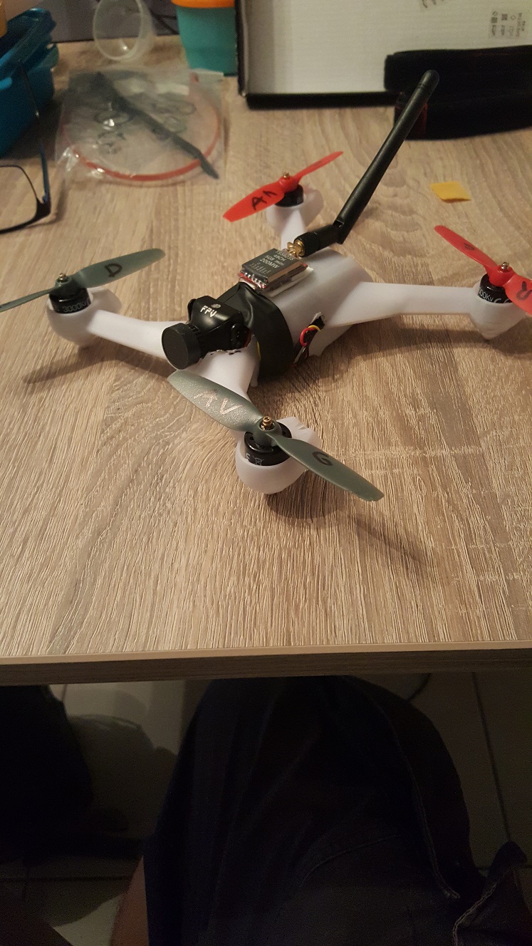

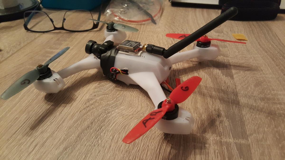

Hello a tous et merci pour tout vos conseils,
ca y est, le 200QX est terminé. J'espere qui peut encore voler après tout ce qu'il a prit comme poids et que je n'ai rien oublié de resouder?
En tout cas ca démarre et le retour video est OK.

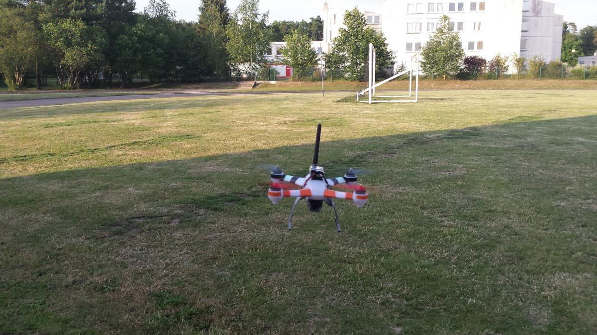

Ça y est premier vol test en vol à vue pour vérifier que tout tient en place.
Beaucoup de vent aujourd'hui dans les champs Alsaciens.
