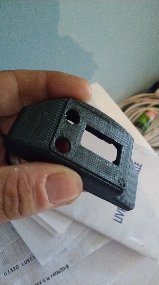

Dans un premier temps, imprimez ou faites imprimer le cache en 3d ( fichier fournis sur demande ) ici en PLA noir.
Pour parfaire la finition, optez pour de l'ABS lissé à la vapeur d'acétone.

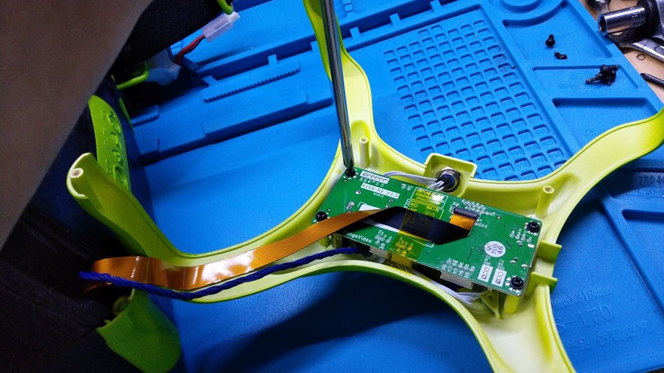

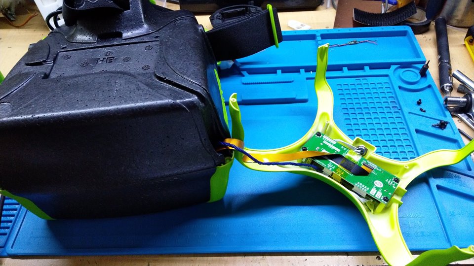

Puis on commence à ouvrir le masque en retirant les 4 vis des coins par dessous pour séparer les deux coques du masque
Fichier joint  39294962_1882331172075695_1879751381225570304_n.jpg   82,82 Ko   2 téléchargement(s)
Sur la coque supérieur retirer les 2 vis à l'intérieur pour pouvoir enlever le cache vert qui contient la carte principale et le recepteur d'origine.
Fichier joint  39408938_1882336368741842_4035495342257471488_n.jpg   159,55 Ko   2 téléchargement(s)
Retirer délicatement le cache vert par le coin avant droit du masque.
Remboiter les deux coques permet un meilleur maintient de l'ensemble.
Faites attention a la nappe de liaison , ne surtout pas la plier ou tirer dessus sous peine de rendre vôtre masque inutilisable !!

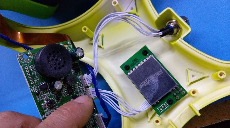

Fichier joint  39568649_1882336828741796_1441683163918106624_n.jpg   112,97 Ko   2 téléchargement(s)

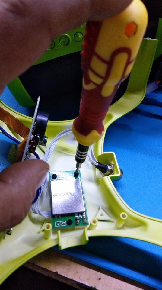

Retirer les 4 vis qui maintiennent la carte afin d'avoir accès au récepteur d'origine et aux fiches de branchements.
Fichier joint  39289207_1882339648741514_4243239422851547136_n.jpg   99,7 Ko   2 téléchargement(s)
Mon doigt indique la fiche qui nous intéresse pour brancher le module Eachine
Fichier joint  39468457_1882340485408097_6931220571631910912_n.jpg   84,51 Ko   2 téléchargement(s)
Voici le récepteur d'origine que vous pouvez retirer, ce n'est pas obligatoire, une fois débranché il ne sera plus alimenté .
Fichier joint  39409238_1882342068741272_5506642694790709248_n.jpg   68,05 Ko   2 téléchargement(s)

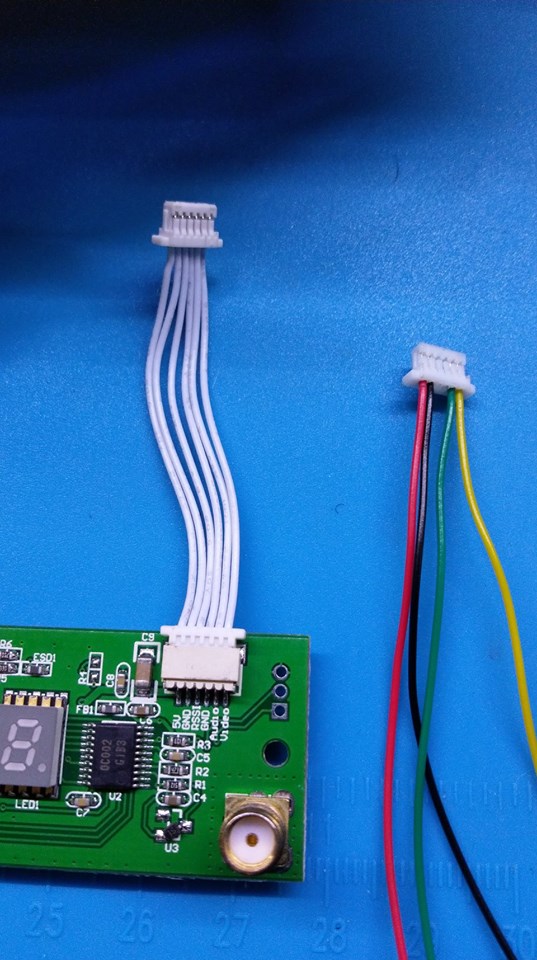

Préparer le câble qui vas relier le module Eachine pro a la carte principale.
Aidez-vous de la sérigraphie dispo sur le récepteur d'origine .
De gauche à droite :
-+5v -GND -Audio -Video

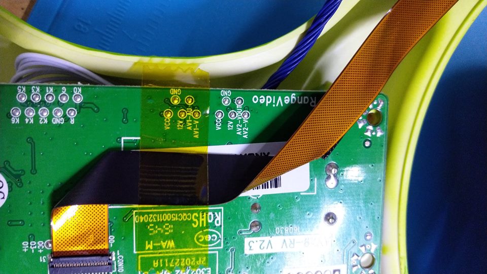

Si vous ne disposez pas d'une fiche à 6 poles ou des fils nécessaire vous pouvez relier le module Eachine Pro en soudant les fils directement sur la carte principale.
Les indications et les pads sont dispo sous le scotch jaune :
-VCC = 5v
-GND =GND
-AV1-AU = Audio
-AV1-V = Video

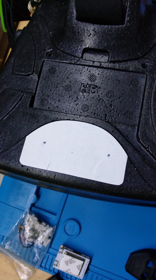

On vas maintenant préparer le masque.
Sur une feuille blanche ,poser le cache en 3d, tracer le contour et reperer les emplacements de fixations.
Poser ce gabarit sur la coque supérieur du masque à l'avant et marquer d'une pointe ou à l'aide d'un tournevis les deux répères de fixations.
Fichier joint  39442166_1882349148740564_7762548054829301760_n.jpg   86,3 Ko   1 téléchargement(s)

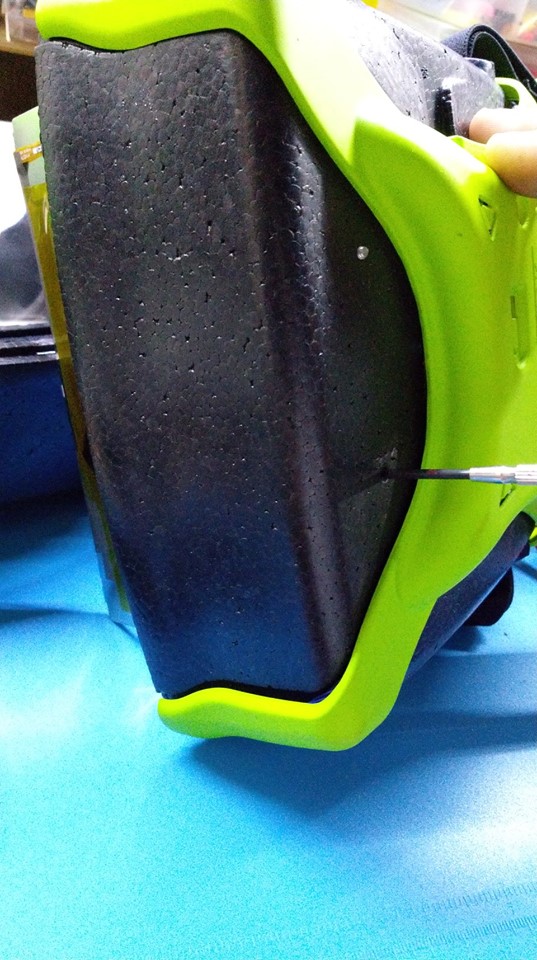

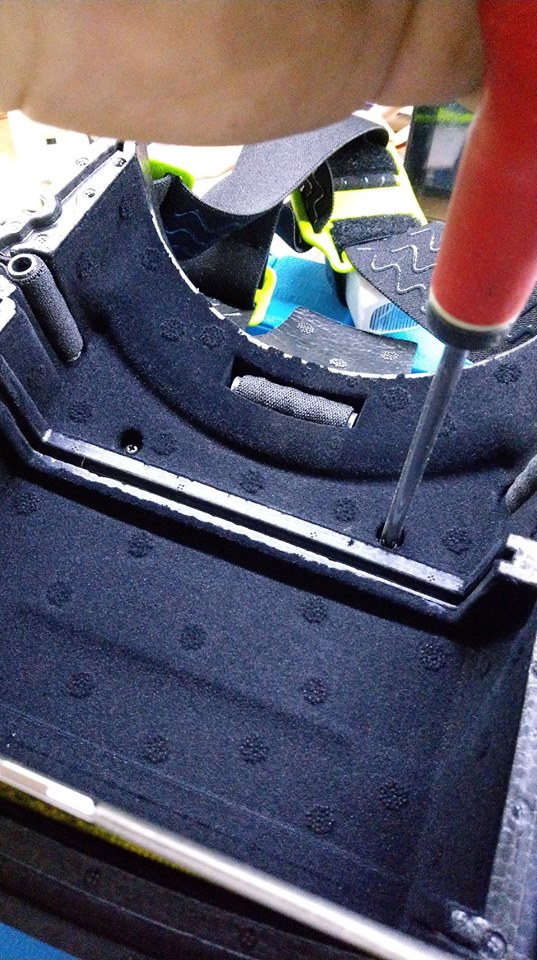

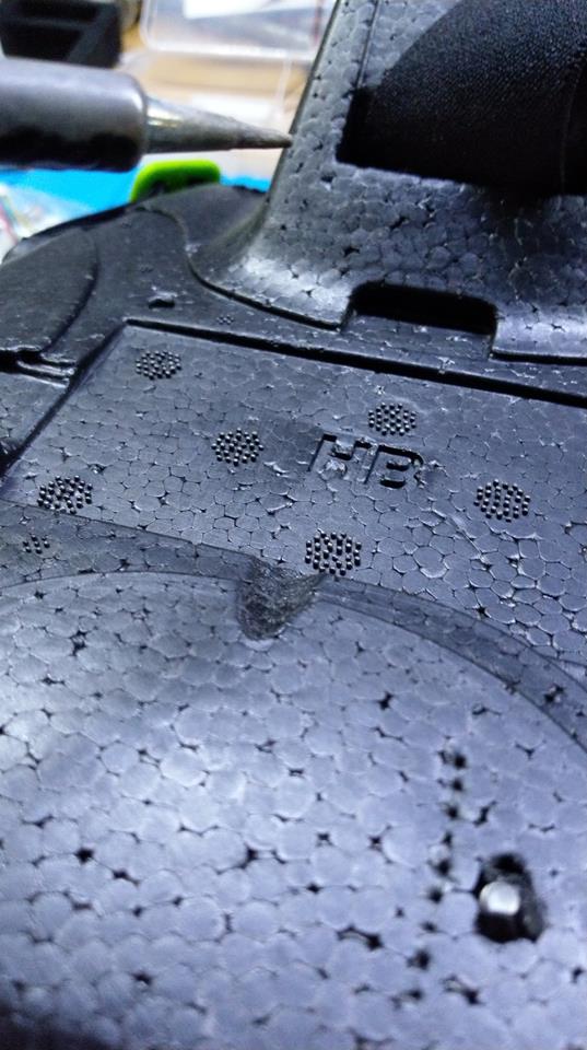

Séparer les coques du masque et avec un tournevis ou tout autre d'outils d'un diamètre maximal de 3mm, percer le masque de part en part.
ATTENTION à ne pas rayer ou abîmer l'écran LCD se trouvant dans la coque avec l'outils utilisé !!!
Fichier joint  39442442_1882352282073584_5544795357432512512_n.jpg   140,02 Ko   1 téléchargement(s)

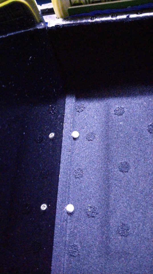

Mettre en place les 2 vis de 16mm de longueur
Fichier joint  39303924_1882354492073363_2795533104171712512_n.jpg   128,44 Ko   1 téléchargement(s)

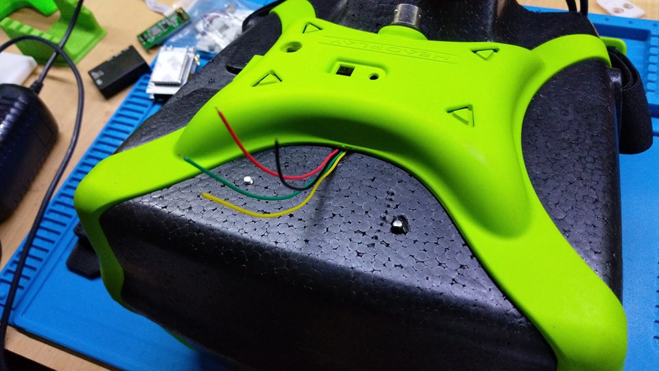

Avec la tranche du fer à souder, faire fondre légèrement la mousse pour que les fils passent entre le cache vert et la pièce 3d sans être écraser par ceux-ci lorsque l'on vas remonter l'ensemble.
Fichier joint  39409256_1882355492073263_6738717835322720256_n.jpg   79,83 Ko   1 téléchargement(s)
Replacer la platine principale sur le cache et ses 4 vis de fixation puis reposer le cache vert en faisant sortir les fils de liaison par le trou précédemment créé avec le fer à souder.
Ne fermez pas de suite les 2 coques du masque, nous aurons besoins d'avoir accès a l'intérieur pour reserrer les vis qui tiendront le cache en 3d.
Par contre vous pouvez resserer les vis du cache vert.
Fichier joint  39388960_1882356988739780_5637550368805093376_n.jpg   91,85 Ko   1 téléchargement(s)

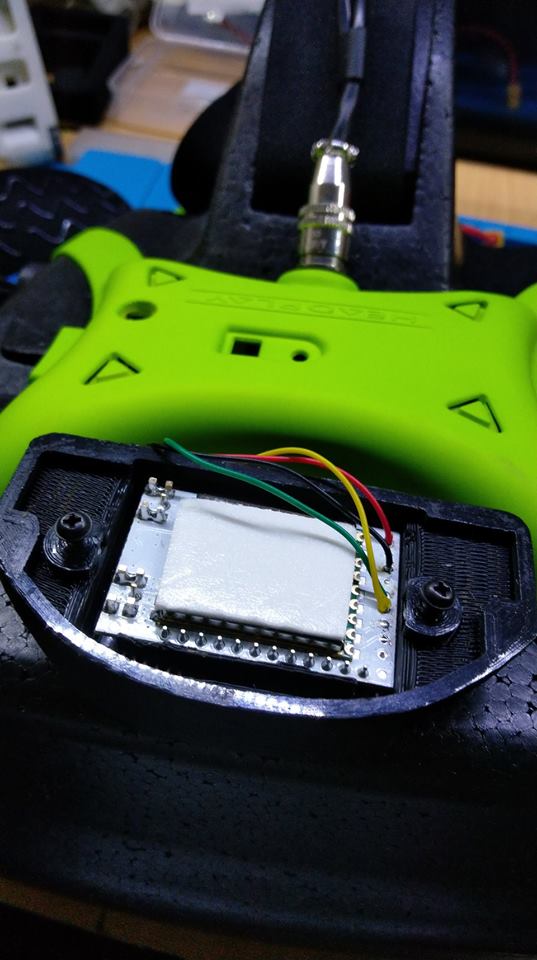

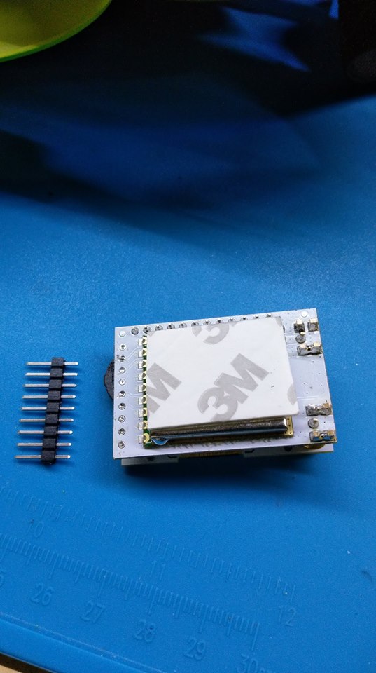

On passe ensuite sur le module.
Retirer les pins délicatement du module Eachine pro.
Fichier joint  39441351_1882359228739556_4152995927965040640_n.jpg   74,98 Ko   1 téléchargement(s)

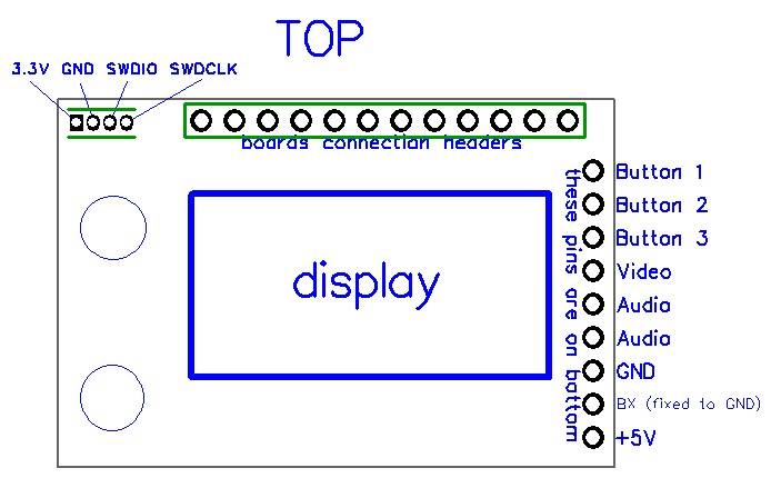

Voici l'emplacement des pads , ceux qui nous intéresse sont a droite, 5v,gnd,audio,video
Fichier joint  39442987_1882360522072760_8379920453686263808_n.jpg   32,8 Ko   1 téléchargement(s)

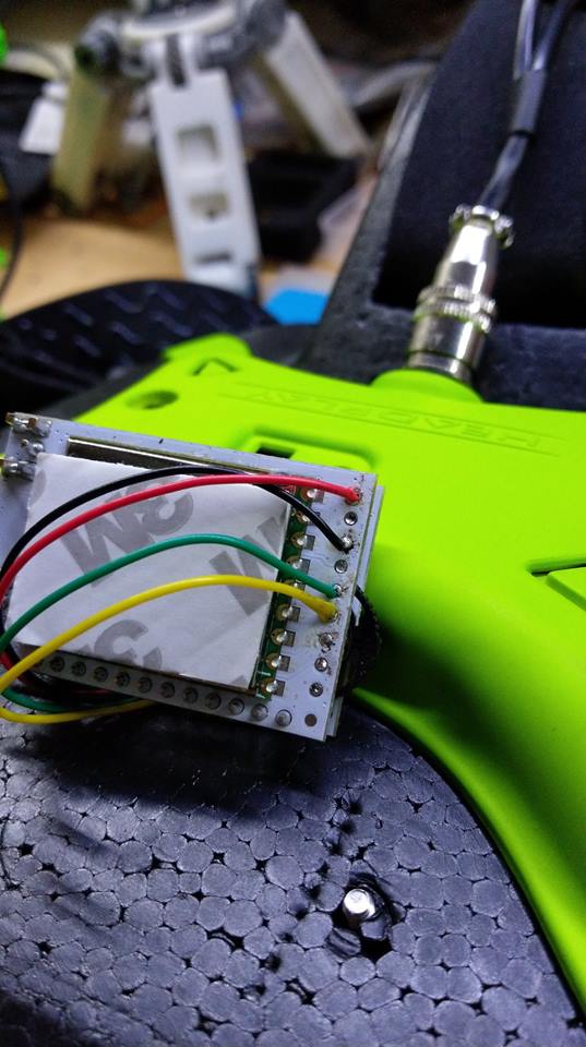

On soude les fils en place, prenez vôtre temps,les pads sont petit, vérifiez bien la tenue des soudures avant d'aller plus loin .
Fichier joint  39568583_1882361412072671_7639703619272441856_n.jpg   70,41 Ko   1 téléchargement(s)

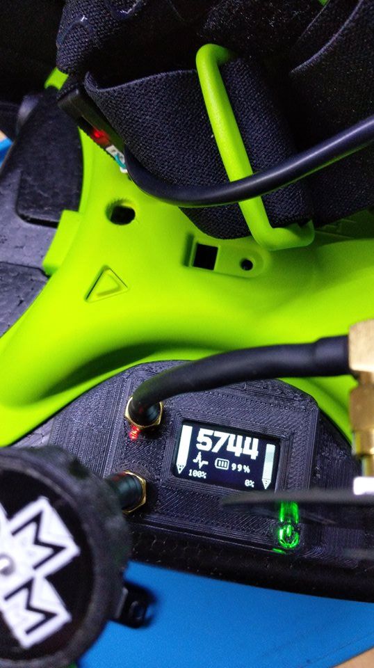

A ce stade, un petit test d'alimentation permettra de voir si tout s'allume bien correctement.
Pensez à vérifier également l'écran lcd du masque.

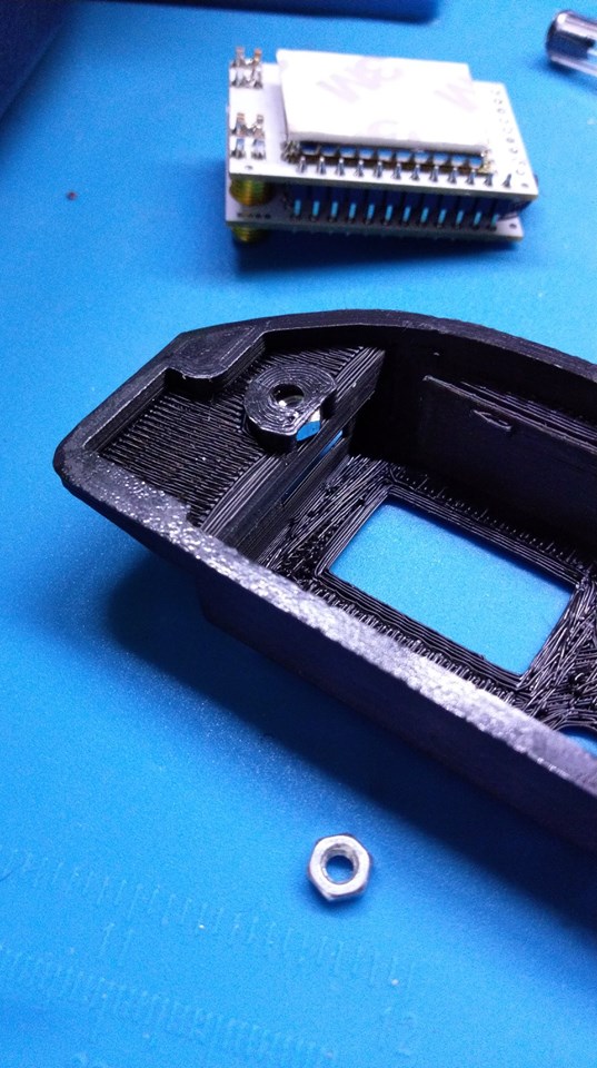

On peut passer à la pose du cache, mettre les 2 écrous dans les emplacements prévus .
Fichier joint  39506464_1882364092072403_7594329415799013376_n.jpg   125,95 Ko   1 téléchargement(s)
Mettre en place le Module dans le cache 3d en le faisant glisser en biais par la droite pour que la molette de navigation se mette en place, puis on appuis et le module vient se cliper dans le cache.
Les 2 petites vis noir sur la photo sont là pour tenir en place les écrous pendant la manipulation, un bout de double face autour des écrous permet de bien les maintenir dans les
emplacements également.

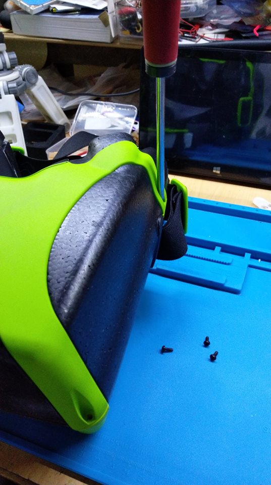

On retourne le cache ,on le place sur les vis qui traversent le masque et on les serre par l'intérieur.
Remettre les vis qui tiennent les coques.

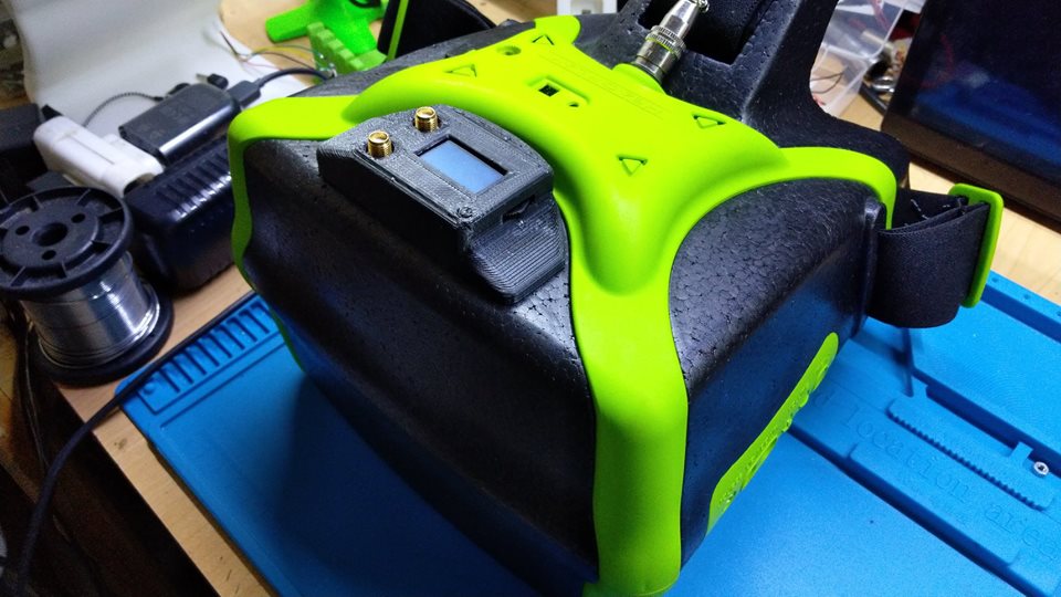

Et voilà, fini d'installer ce nouveau module qui apportera une bien meilleure gestion de la réception vidéo en diversity grâce au firmware Achille dédié.

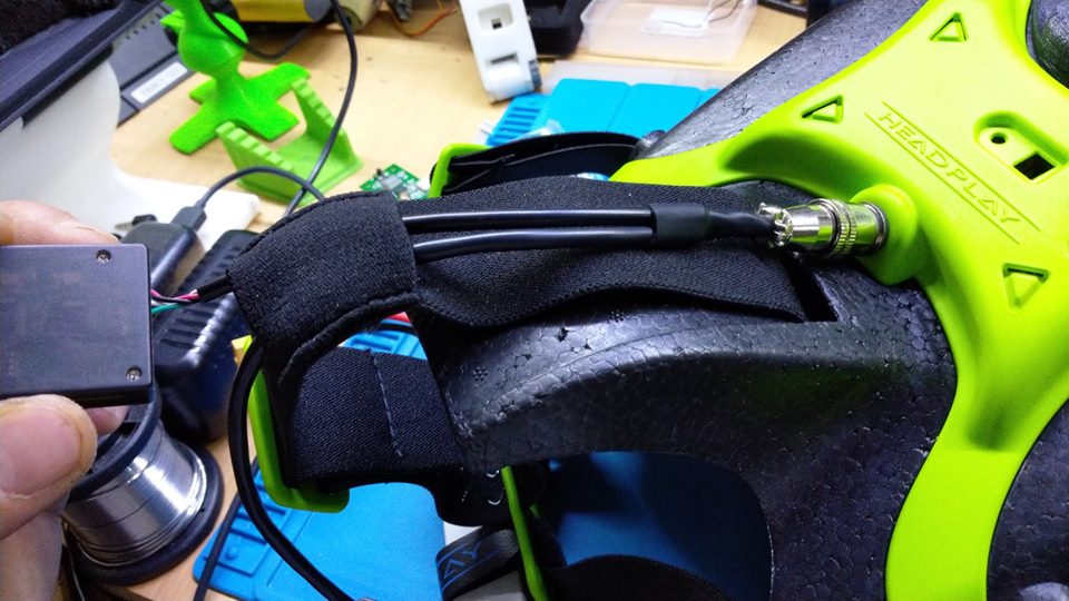

Pour le dvr, rien de plus simple, il suffit simplement dele connecter à la fiche prévus sur le masque, il sera disponible sur l'entrée AV2 du masque, en enregistrement comme en lecture.

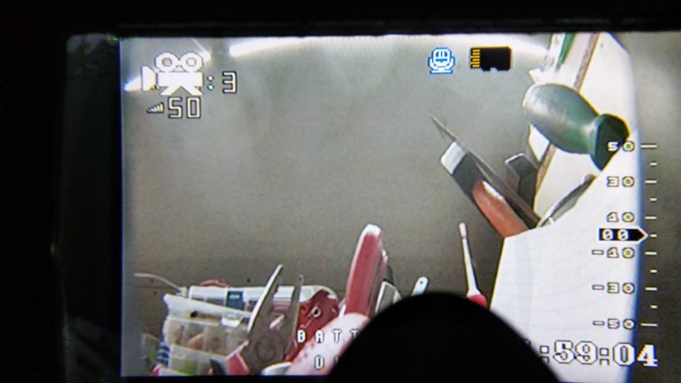

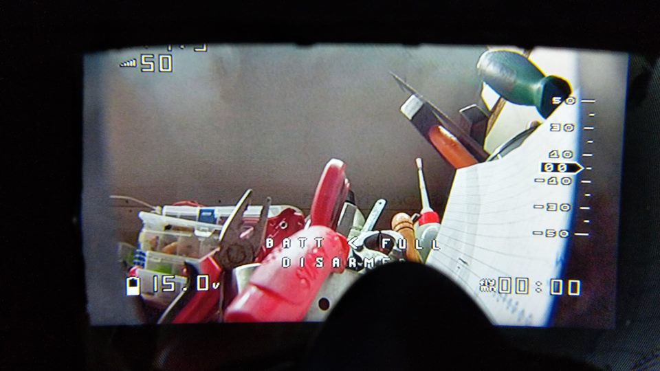

Test vidéo fpv en direct issue du module Eachine pro.Test vidéo fpv en direct issue du module Eachine pro.
Fichier joint  39454148_1882370258738453_8858954421250293760_n.jpg   62,18 Ko   2 téléchargement(s)
Test video fpv en direct sur le dvr, les couleurs sont plus terne et la résolution moins bonne, ce qui est normal, le dvr ayant une résolution plus faible.
