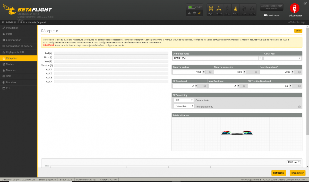

Je l'ai déjà fait. La led du vtx est passée au vert mais ça ne change rien. Quand je connecte le drone à betaflight, les jauges de l’onglet reciver (pitch, roll, yaw, throttle, aux 1,...)  restent blanches, même en bougeant les joysticks. De même la prévisualisation en bas à droite ne bouge pas.

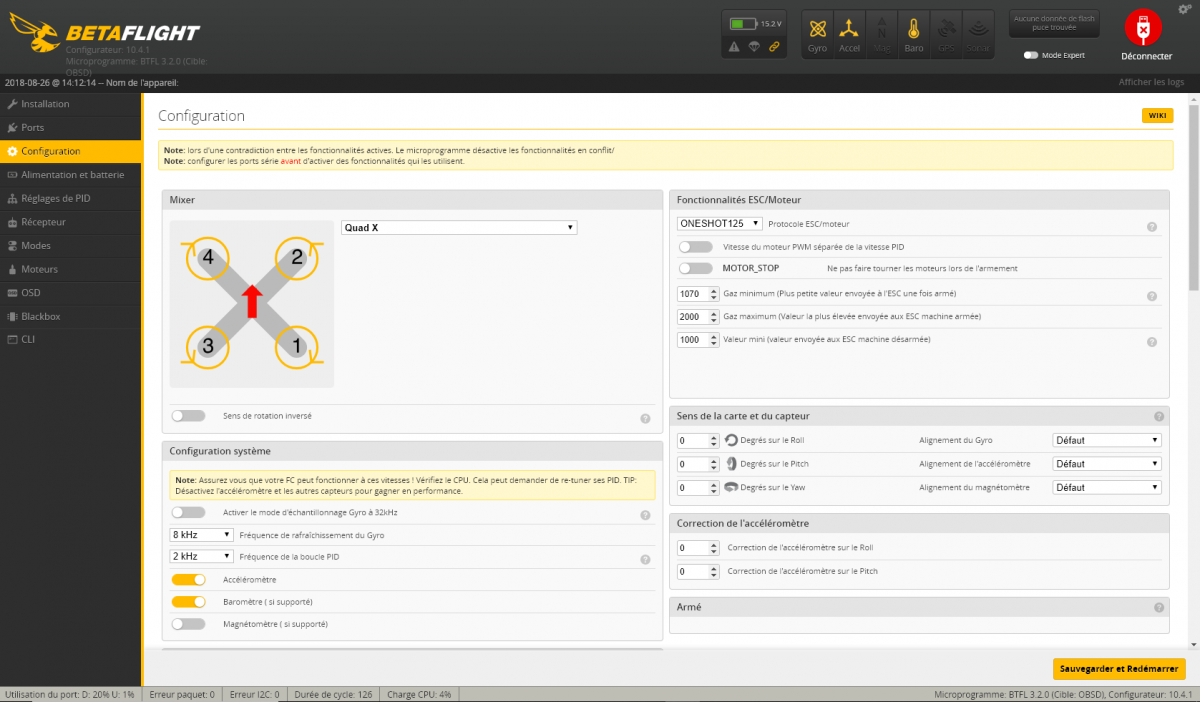

Posté 26 août 2018 - 01:41
je connecte toujours la batterie au drone quand j'utilise BF
Fichier(s) joint(s)

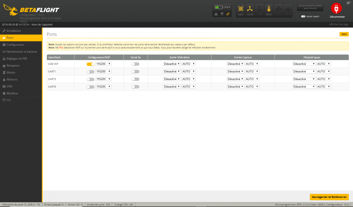

bon, je viens de trouver une vidéo de présentation de ton drone, rien n'est paramétré sur betaflight, voila le pourquoi du comment , il faut configurer les modes de vol, le port du rx .....
ce qui m'a mis la puce à l'oreille c'est de voir "one shot 125" dans l'onglet configuration.
C'est quel modèle ton rx ?

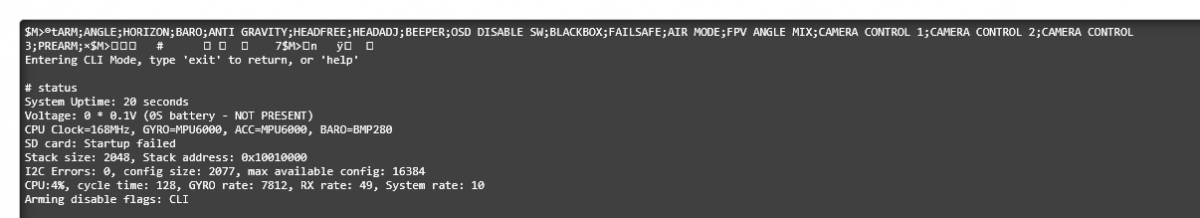

pour commencer tu vas dans l'onglet cli et tu tapes la commande "status" pour voir quel firmware est sur la carte et tu fais une copie d’écran s'il te plait.

oups, merdouille, me suis planté de ligne de commande c'est pas "status" c'est "version" qu'il faut taper dans le cli. désolé.

bon alors, cette info te donne le modèle de carte que tu as , je n'avais pas trouvé l'info. C'est une omnibus F4SD.
retiens ça pour les futures mises à jour du firmware, qui d'ailleurs à besoin d'être mis à jour vu que c'est la version 3.2 et qu'on est à la 3.5.
Je t'invite donc à faire la mise à jour du firmware de ta carte. tu trouveras plein de tuto sur youtube pour le faire  :)
Il faut aussi savoir le modèle de ton rx pour savoir s'il est en sbus , ibus ou ppm
