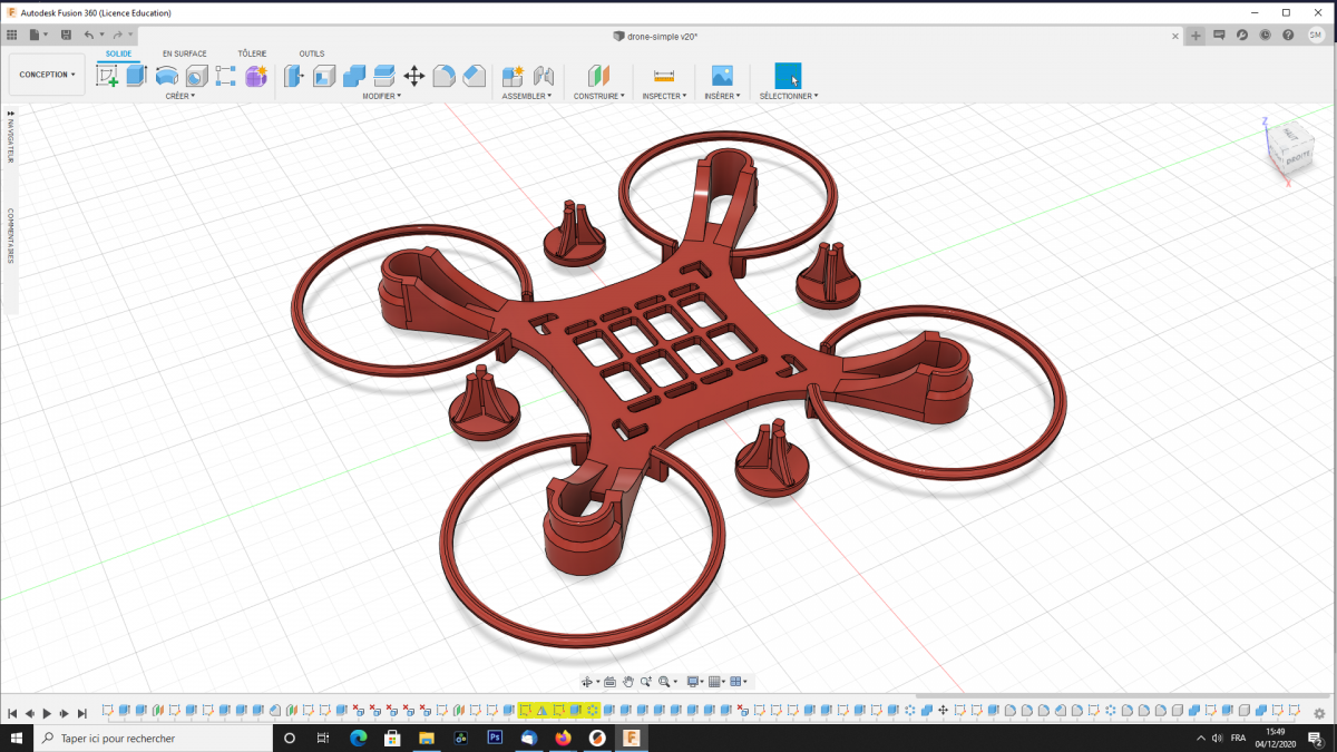

Alain78 3 Posté(e) 6 décembre 2020 Le 26/08/2018 à 17:17, craken a dit : il m’a pris beaucoup de temps et de pla. Modélisé sur blender Bonjour Je déterre ce sujet pour vous faire part de mon projet de réaliser un drone en 3d, je pense que pour alléger un châssis comme cela il faut partir sur du PET/PETG beaucoup plus résistant qui permet d'affiner les structures, pour la modélisation, Blender n'est pas vraiment adapté et j'utilise plutôt Fusion 360 beaucoup plus tourné vers la CFAO. Pour exemple, ce petit châssis de 100x100 pèse seulement 22 grammes, je vais sans doute tenter de le réaliser pour en faire un drone d'entrainement au vol pour débutant Bien cordialement Partager ce message Lien à poster Partager sur d’autres sites
