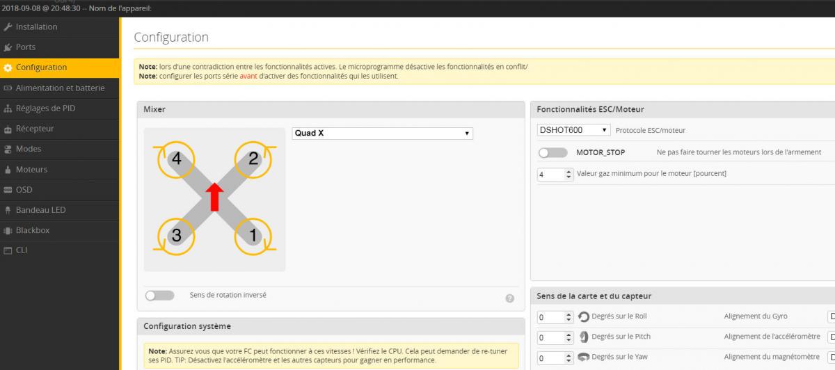

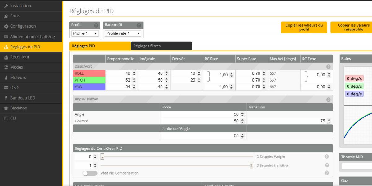

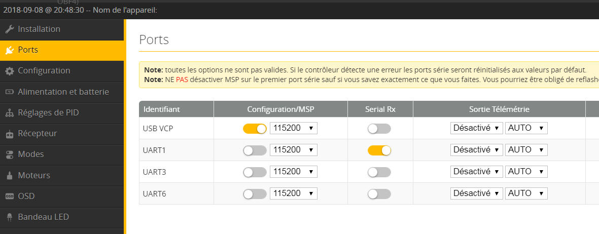

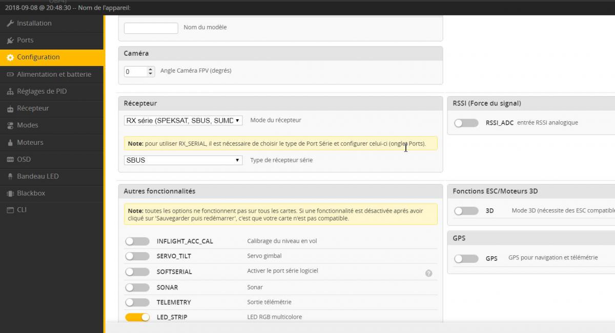

bonjour à toutes et à tous,
J'ai connecté (bind) la radio flysky ies au récepteur fs-a8s relié à la carte du drone XJB45.
J'ai bien le led rouge fixe qui indique la connexion reussei entre la radio et le récepteur,
Mais une fois sur betaflight, dans l'onglet receiver, rien ne bouge, ni throttle, ni yaw, ni  les aux.
Selon vous, où est mon erreur ?
Merci par avance pour votre aide

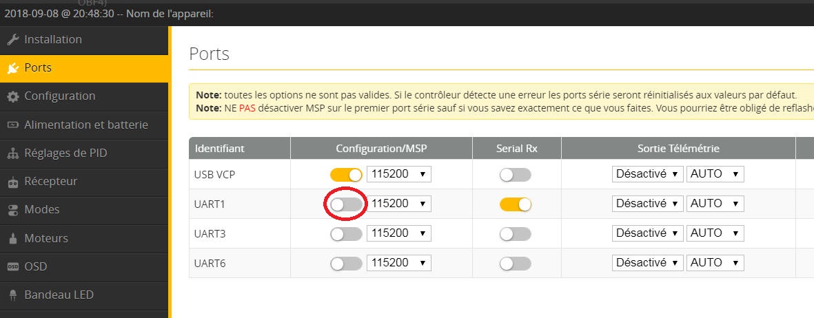

Posté 08 septembre 2018 - 11:29
essaye voir de cocher ici

Posté 09 septembre 2018 - 06:56
Cà ne marche pas :(
y'aurait-il une modication à faire dans le CLi ?
