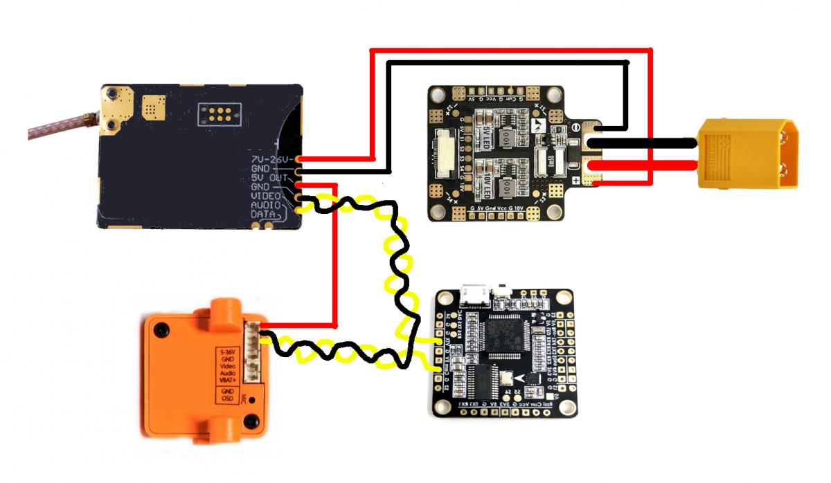

Si ça peut servir à d'autres...
Problème résolu avec l'émetteur branché sur la lipo, la caméra sur une sortie de 5V et le fil du signal torsadé avec un ground.

Tu peu faire un petit shema ou mettre une petit photo, j'essayerai bien mais vu tout ce que je crame je préfère avoir un visu  :). Bonne journée à toi.

Voici ce que j'ai fait,
les alim. rouge et noir et la torsade du fil jaune (vidéo) avec le ground de l'alimentation caméra.
