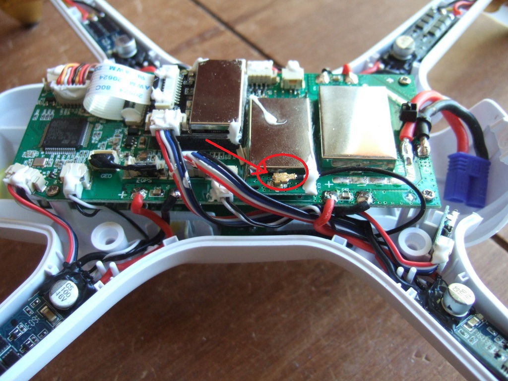

Gil Karde 1 Posté(e) 17 septembre 2018 Bonjour à tous, Certains d'entre vous ont ouvert le H501s pour différentes raisons. Je cherche à savoir ou est situé l'antenne 2.4 GHz. Une photo serait plus parlante. merci. Partager ce message Lien à poster Partager sur d’autres sites
the guitar hero 4 733 Posté(e) 17 septembre 2018 me semble que ce soit là Partager ce message Lien à poster Partager sur d’autres sites
helly69 123 Posté(e) 17 septembre 2018 C est ca c est le connecteur du 2.4ghz par contre c est sure une carte de h501s et pas une ss Envoyé de mon Redmi Note 4 en utilisant Tapatalk Partager ce message Lien à poster Partager sur d’autres sites
BLACKCLOUD 190 Posté(e) 17 septembre 2018 Du coup, il faut quoi comme matériel pour mettre l'antenne ou les antennes en extérieur ???Le mien est estampiller H501SS !! Partager ce message Lien à poster Partager sur d’autres sites
helly69 123 Posté(e) 17 septembre 2018 Du coup, il faut quoi comme matériel pour mettre l'antenne ou les antennes en extérieur ??? Le mien est estampiller H501SS !! Un pigtail ufl to rp-sma ou sma en fonctione de l antenne que tu veux Envoyé de mon Redmi Note 4 en utilisant Tapatalk Partager ce message Lien à poster Partager sur d’autres sites
the guitar hero 4 733 Posté(e) 17 septembre 2018 me semble c'est pigtails uf.l mini vers sma ou rpsma en fonction de tes antennes . et il t'en faut 2, une pour le 2.4 et une pour le 5.8 1 helly69 a réagi à ceci Partager ce message Lien à poster Partager sur d’autres sites

helly69 123 Posté(e) 17 septembre 2018 Comme on dit les grands esprits se rencontrent lol... Bon pour faire redescendre le niveau le sma : le male est un male la femelle est une femelle.. le rp-sma la femelle as toute l apparence d une femelle mais avec un truc en plus Envoyé de mon Redmi Note 4 en utilisant Tapatalk Partager ce message Lien à poster Partager sur d’autres sites

Gil Karde 1 Posté(e) 17 septembre 2018 Bonjour, Merci "the guitar hero". Je suppose que l'antenne est la même que dans la radio commande. Partager ce message Lien à poster Partager sur d’autres sites
helly69 123 Posté(e) 17 septembre 2018 Bonjour, Merci "the guitar hero". Je suppose que l'antenne est la même que dans la radio commande. Oui Envoyé de mon Redmi Note 4 en utilisant Tapatalk Partager ce message Lien à poster Partager sur d’autres sites
