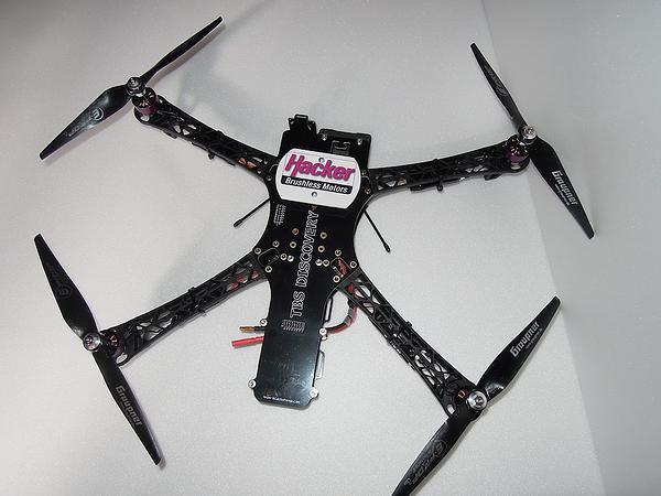

J'ai décidé de faire de grosses modifications sur mon TBS Discovery. Initialement prévu pour des hélices de 10 pouces maxi, je voulais le passer en 13 pouces (avec possibilité de monter à 14 pouces).
Pour cela il a fallu agrandir le modèle.
Avant:  post-220-0-14782900-1424597167_thumb.jpg

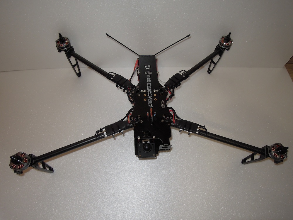

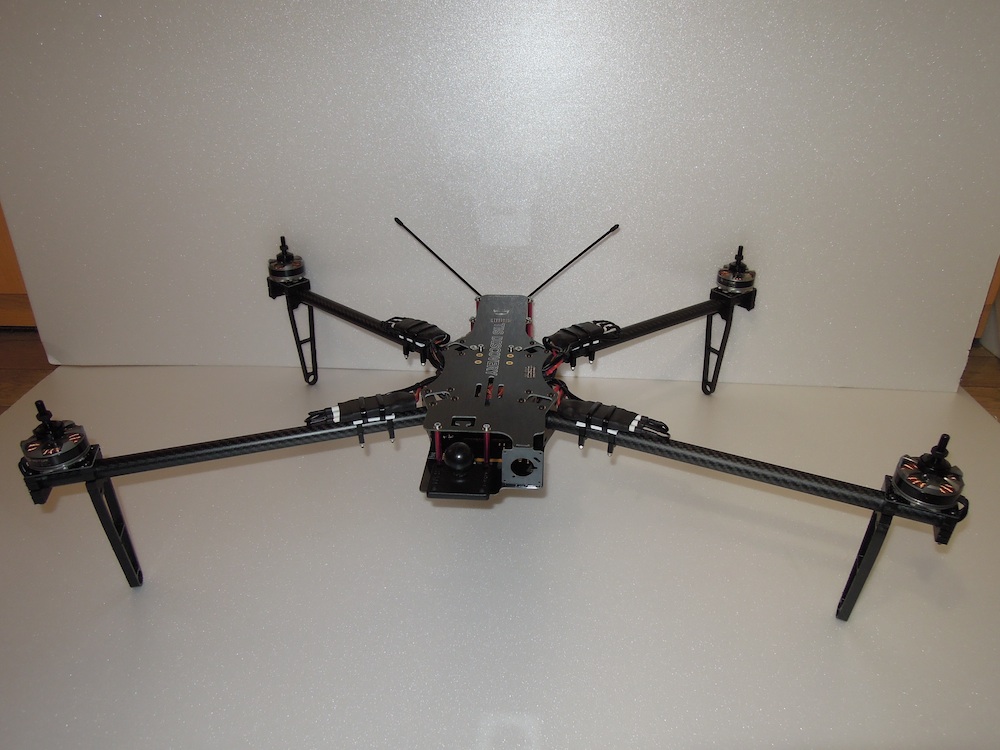

Après:  post-220-0-99250100-1424597251_thumb.jpg    post-220-0-85440900-1424597290_thumb.jpg
Nouvelles caractéristiques:
Distance de moteur à moteurs: 740 mm (contre 470 avant)
Moteurs: T MOTOR MT 4006 kv 740
ESC: DJI 30 A
Hélices 13 x 4
Batterie 4S 3200 mAh 65C

Puréée la taille de la bête!!!! Beau boulot!!!!
ça lui fais un empattement de combien au total??? Très impressionnant!
Merci,
Ca fait maintenant 74 cm d'un moteur à l'autre  :)
Il a fallut modifier et adapter pas mal de pièces, ça a été un gros chantier…
J'ai commandé des hélices 13 pouces elles devraient arriver bientôt.
Avec cette configuration, il est possible de lever jusqu'à 7 kg, autant dire qu'il ne sentira pas le poids que je vais embarquer (je vais surement rajouter une nacelle par la suite).

Ouah la taille de la bête !!!!
Tu n'as pas une photo où tu le tiens en main pour qu'on se rende compte de la taille ?
C'est quoi la boule noire à côté de l'emplacement de la caméra ?
Non, je n'ai pas de photo ou je le tiens  :(
Il fait 74 cm d'un moteur à l'autre…
La boule noire est un RAM MOUNT, c'est pour fixer la GOPRO
