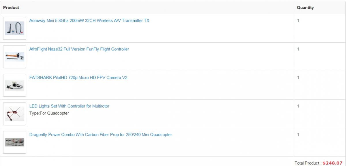

lexxirae 16 Posté(e) 22 février 2015 Blague à part : j'essaye de suivre tes explications avec les screens .... il est où le RC Rate sur ton tableau ? J'ai bien trouvé TPA et R&P rate mais pas le RC Rate ... Sinon, tu as estimé le prix de revient de ton châssis (matière première, hors coût de l'imprimante 3D et temps de conception) ?? Il est vraiment splendide !!! Partager ce message Lien à poster Partager sur d’autres sites
7H3N1X 126 Posté(e) 22 février 2015 (modifié) MDR!!! Oui... Bon.. Je suis meilleur constructeur qu'écrivain!!! Le RC rate n'est effectivement pas sur cette page, il est à réglé dans l'onglet du receiver. En tout, je dois être à 200-250 euro. J'avais déjà le receiver AR610 que j'ai eu avec l'achat de la DX6i. Modifié 22 février 2015 par 7H3N1X Partager ce message Lien à poster Partager sur d’autres sites
lexxirae 16 Posté(e) 22 février 2015 En tout ? avec le CF, moteurs, ESC, la matière première au carbone, etc ... ?? Ah oui, c'est un tarif plus qu'acceptable !!! J'ai hâte de voir une vidéo de ton racer en action .... Partager ce message Lien à poster Partager sur d’autres sites

7H3N1X 126 Posté(e) 22 février 2015 Oui.. Tout. Regarde c'est ma liste: Donc 220 euro. + la matière environ 10 euro. La LiPo à 20euro. On ai a 250 euro oui Partager ce message Lien à poster Partager sur d’autres sites
