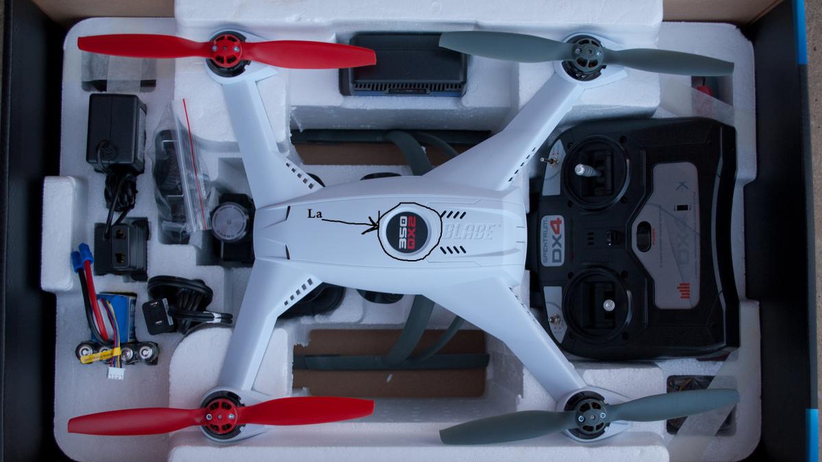

Kic 3 Posté(e) 24 février 2015 (modifié) Bonjour je commence mon activité Multi-Rotor et je vais poser pleins de questions stupides déjà posées, j'en suis sûr, sur ce forum mais tant pis, je pose quand meme! quelles sont les differences entres ces 350 QX, QX2, QX V2, QX3? comment les reconnaitre? je viens d'en acheter un! est-ce un QX, QX2 ou QX V2? reçu hier soir, j'ai rechargé la batterie (sans avoir branché le petit fil, d'ailleurs, qui n'est pas mentionné sur le manuel de démarrage rapide) puis je l'ai mise en place et raccordée puis mis le petit bouton de droite du DX4 sur ARM, le petit bouton de gauche sur position "0", mis les gaz à 0 (manette vers le bas) mis sur power, attendu quelques secondes puis allumé le quad. il a fait "la boite de nuit", le voyant vert c'est mis à clignoter, j'ai bougé la manette des gaz un coup à gauche puis à droite pour démarrer les moteurs. rien ne s'est passé, les moteurs sont restés inertes et le voyant vert à continuer à clignoter et l'engin à bipper! qu'ai-je fait de mal ou pas fait? est-ce que je n'étais pas trop près de l'engin (2 ou 3 metres seulement) ? Au secours! aidez-moi! merci un handicapé des manettes. Modifié 24 février 2015 par Kic Partager ce message Lien à poster Partager sur d’autres sites
Émile 97 Posté(e) 24 février 2015 Salut Ça doit être le QX2. Pour le démarrage, il faut attendre que le 350QX2 capte les GPS, après, la led deviendra fixe et il pourra décoller. Partager ce message Lien à poster Partager sur d’autres sites
blitz 2 247 Posté(e) 24 février 2015 reçu hier soir, j'ai rechargé la batterie (sans avoir branché le petit fil, d'ailleurs, qui n'est pas mentionné sur le manuel de démarrage rapide) rien ne s'est passé, les moteurs sont restés inertes et le voyant vert à continuer à clignoter et l'engin à bipper! Charger une lipo sans le fil d'équilibrage, c'est très dangereux tu peut surcharger un élément, quel chargeur utilise tu ? Tant que la led ne sera pas fixe il ne démarrera pas.. Dans l'ordre 350QX / 350QX V2 / 350QX2 / 350QX3 si tu a eu une DX4 livre avec c'est soi un QX2 ou un QX3.. C'est écris dans le petit rond sur le dessu du 350 "350QX2" et le QX3 il a un mat sur le dessue et c'est aussi écris dessus.. Les seul qui pretait a confusion c'était les QX et QX V2 car se sont les même, il n'y a que le firmware qui change... Partager ce message Lien à poster Partager sur d’autres sites

blitz 2 247 Posté(e) 24 février 2015 j'utilise le chargeur vendu avec! cela n'était expliqué sur le document "démarrage rapide" enfin je crois, je vais vérifié! mon QX doit etre un QX2 pourquoi je n'ai pas de molette d etrim sur le DX4? C'est écris sur le dessue du 350 : La prise entourer doit toujours être brancher : Je pense que les trim on été enlever pour éviter les problèmes de démarrage, et retour SAV, lier a un mauvais positionnement du trim des gaz... Partager ce message Lien à poster Partager sur d’autres sites
