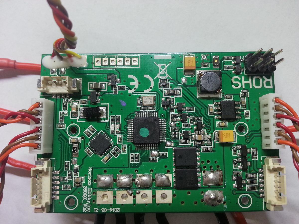

blitz 2 247 Posté(e) 15 mars 2015 Ah distance c'est pas simple... Les led sont brancher sur les ESC, les ESC sur La CM et deux CI coup l'alimentation qui vient de la batterie... Redémonte la CM pour voir si rien n'est passer dessous ou peut être un fil coincer.. Partager ce message Lien à poster Partager sur d’autres sites

Vinc91 2 Posté(e) 16 mars 2015 Je ne voit rient d'anormal. Et vous ??? Merci. Partager ce message Lien à poster Partager sur d’autres sites
blitz 2 247 Posté(e) 16 mars 2015 Blade devrait soigner ses soudures... L'inter a 6 patte, combien sont couper quand il est sur OFF ? Partager ce message Lien à poster Partager sur d’autres sites
Vinc91 2 Posté(e) 17 mars 2015 Il y en n'a qu'une seul Partager ce message Lien à poster Partager sur d’autres sites
blitz 2 247 Posté(e) 17 mars 2015 Alors je pense que ton problème vient de la, pour être sur il faudrait vérifier sur une autre CM de 350... Partager ce message Lien à poster Partager sur d’autres sites

blitz 2 247 Posté(e) 18 mars 2015 Pourquoi tu veut changer la CM ? Tu peut aussi dessouder 3 patte et regarder se qui se passe en les reliant 1 par 1... Partager ce message Lien à poster Partager sur d’autres sites

Vinc91 2 Posté(e) 18 mars 2015 (modifié) Je veux changer la CM pour voire ci c'est elle qui bug. Mais ci je la dessoude et que je la ressoude ca ne va pas abimée les composants ??? Et oui c'est vendu comme ca (made in china...) Modifié 18 mars 2015 par Vinc91 Partager ce message Lien à poster Partager sur d’autres sites
blitz 2 247 Posté(e) 19 mars 2015 Si tu c'est souder qu'es que tu veut abimer ? Partager ce message Lien à poster Partager sur d’autres sites
