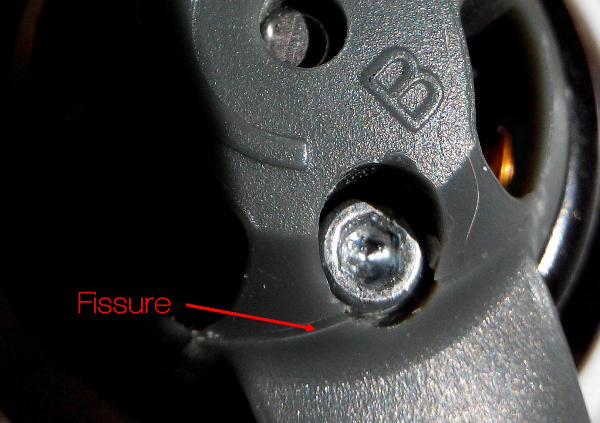

Les sous-bois, c'est sympa... on ne gène personne. C'est tranquille. Pas de vent... Bref c'est parfait pour voler. Sauf qu'il y a des arbres.
Bref, j'ai touché une petite branche, est scalpé une ou deux feuilles sans problème (apparemment), le 350QX a continué son vol tranquille. Mais 2 minutes après alors que je n'ai rien touché : le 350QX a fait un salto avant et vlan... Heureusement pas très haut (2 ou 3 m sur le sol mou).
Je pense que la palle était fragilisée et qu'elle a lâché en vol du coup salto.
Bref... on va changer la hélice : ça devrait repartir. Enfin, j'espère.

Finalement, j'ai changé une deuxième hélice... du même coté. Surement aussi en touchant la branche : le coup de la deuxième lame... heu oui, jeux de mot [lame = blade en anglais]. Ok c'est pourri !
Bref, la prochaine fois que je touche une branche : je me pose et je regarde les hélices !
C'est le point faible des hélices, j'en ai une qui était fissurer au même endroit, sans crash ni touchette, je pense que sa se produit en serrent un peut trop les 2 vis de fixation...
C'est comme ça... C'est un point faible mais elles sont faciles à installer. j'ai équilibré deux nouvelles et j'ai commandé deux packs (rouges et blanches)... chez Arcaline bien sûr (j'ai hésité avec la cousine Arca(bip) chez qui j'ai commandé mon Drone pour éviter de créer un autre compte).
