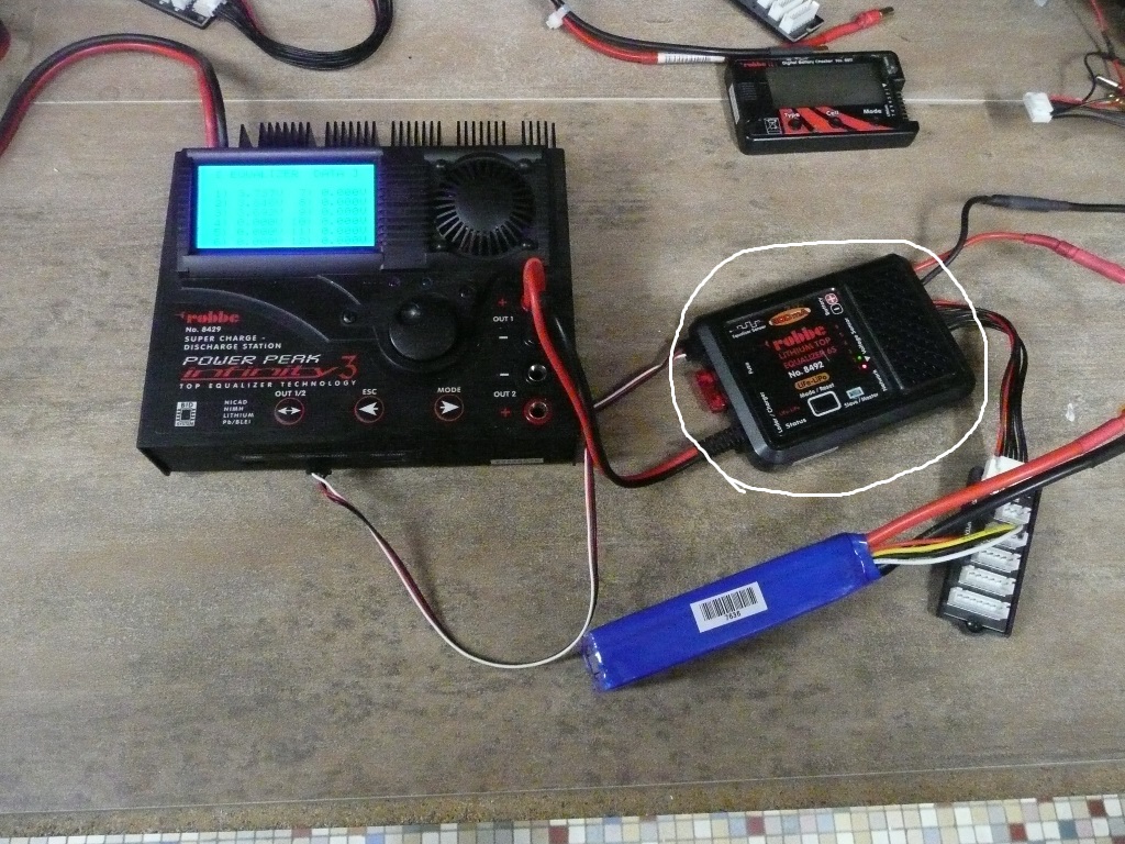

blitz 2 247 Posté(e) 12 juin 2015 Ok un équilibreur de cellule un peu comme ça ? Image issue du site Web http://www.heli4.com/IMG/IMG_6565.jpg Non sa c'est une plaque de raccordement... Un équilibreur externe, c'est ce style d'appareil => Partager ce message Lien à poster Partager sur d’autres sites
