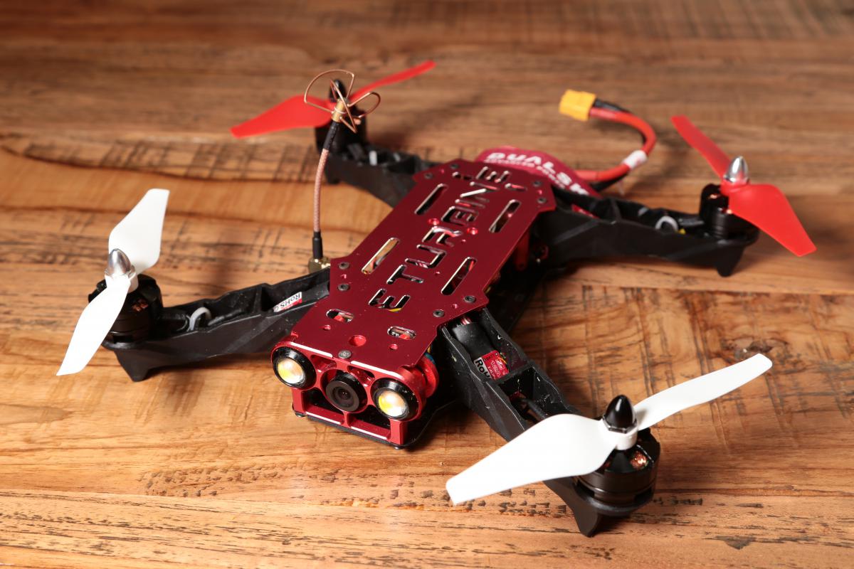

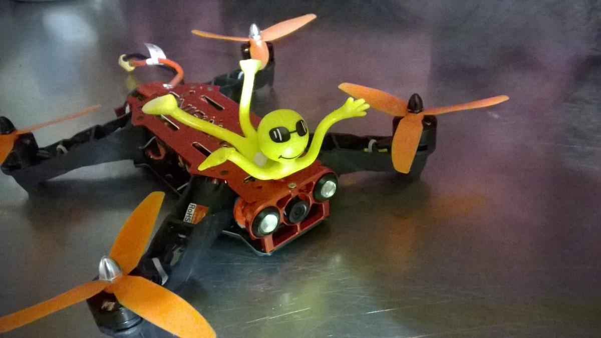

meganeura 273 Posté(e) 12 juin 2015 Salutations du soir, Et ben oui, j'ai eu le premier en Belgique dans une boutique.... Belge voici 2 tofs à l'arrache Ce qu'il faut savoir : les ++++ Facile à monter même sans notice : il n'y en a pas ni dans la boite ni chez E turbine La CC3D est une EVO dans un boitier en alu anodisé rouge,de la mort qui tue Les pieces de rechange coutent des cacahuettes Bras en plastoc injecté très solide ! Platine superieure en carbone ESC cachés dans les bras Moteur 2 x CC + 2 x CCW avec cônes bloquants LED avant 2 x 3 watt !!! Barette LED arriere surdimensionnée avec plein de possibilité d'éclairage Les --- Impossible de trouver la doc ( si pas bricoleur... ) Il faut programmer la CC3D de A à Z Les esc sont des opto ( pas de bec !!! ) Les hélices tripales sont nules à faire KK, les 5030 SF sont bien meilleures Pas de double face pour fixer la CC3D La platine inferieure ( type Lumenier ) est en G10 1mm...je reste septique,on verra dans quelques crashs Je n'ai pas encore fixé la caméra,ça a l'air un peu galêre... A mon avis ça peut être un Racer de transition low cost de très bonne facture, histoire de se faire la main pour passer sur du plus lourd. Voila, voila Partager ce message Lien à poster Partager sur d’autres sites

tomtom 134 Posté(e) 13 juin 2015 Sympa le zozio... En effet les leds avant ont l'air de veritables projecteurs... Tu avais des notions de prog sur open pilot ou tu as appris sur le tas ? Bon vol Partager ce message Lien à poster Partager sur d’autres sites

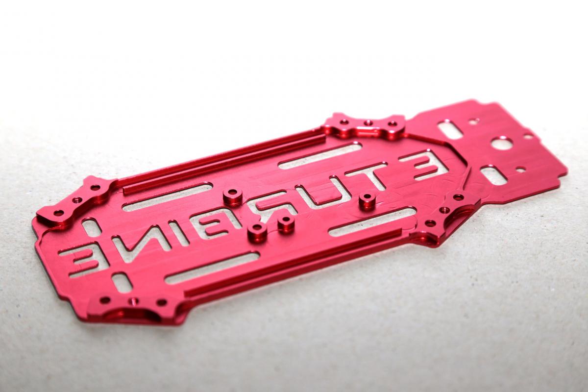

meganeura 273 Posté(e) 13 juin 2015 Infos supplémentaires : -poids prêt à voler avec LiPo Tattu ( fournie) 1300mHa 45C = 520 grs - une plaque superieure en alu anodiséé ( 13 euro ) arrive aujourd'hui,je vous dirais si ça en vaut la peine ( si vous êtes sages) -les bi-pales 5030 sf reste le meilleur choix !!!!!!! LiPo buzzer obligatoire !!! Après 9 --10 mn de vol ,fin de vol très mou, les Led s'éteignent,les moteurs s'arrêtent,je mesure : 3.08 /3.10/3.08, j'ai eu de la chance ! Je ferais un test demain, je pense que les Led avant/arriere bouffent un max ( mais c'est tellement beau et utile) A bientôt Partager ce message Lien à poster Partager sur d’autres sites

meganeura 273 Posté(e) 21 juillet 2015 (modifié) Salut TomTom, Très satisfait je suis ! J'ai quand même explosé un bras,mais c'est pas cher ( 3 roro ) et ça se change en 2 minutes ! Pour arriver à 8 mn de vol, toutes les LED doivent être déconnectées ( ça bouffe un max ) Et la cerise sur le gâteau c'est de changer le setup de la CC3D en fonction de son humeur J'ai viré la plaque superieure en carbon pour placer une plaque alu,je pense qu'en cas de crash très violent c'est facile à 'reformer', + hélices Graupner C-Props 5x3. Voilou NB: comme tu peux le constater,la table a été vitrifiée d'ou le rendu plus chaud. Modifié 21 juillet 2015 par meganeura Partager ce message Lien à poster Partager sur d’autres sites
dragonshark 2 Posté(e) 29 juillet 2015 Salut, Comme tu le sais déjà meganeura, ce kit me fait de l’œil^^ J'ai quel question à te poser du coup. - La cam peut telle se monter avec une inclinaison car la je suppose quel est a 90°? - Tu as quoi comme lipo exactement? et surtout quel poids? - La platine supérieur alu est vraiment très jolie, mais n'est-elle pas plus lourde que la carbone d'origine? vaut'elle vraiment le coup? - J'ai beaucoup de mal à trouver les même hélice que toi, tu les as eu où? - Au final, ça fais quel poids avec tout le matos FPV et la lipo? Ce qui me fais vraiment peur c'est la config de la CC3D. J'ai l'habitude de piloter sur un naza+gps avec le contrôle de l'altitude (gaz à 50%, le drone garde son altitude), est-il possible d'avoir quelque chose d'aussi précis avec la CC3D? Désolé pour la pluie de question... En tout cas, jolie jouejoue, félicitation. Partager ce message Lien à poster Partager sur d’autres sites
meganeura 273 Posté(e) 29 juillet 2015 Bonsoir Dragonshark, - la cam se monte à 90° mais via une petite cale il est certainement possible de l'incliner - j'ai 2 types de LiPo : Tattu 3s 1300 / 45C du kit, de 127 grs avec cables surdimenssionnés Yuki model 3s 1350 / 45C de 108 grs mais 1/2 du prix des Tattu - la platine supérieure en alu est 2 grs plus légère que le carbone et usinée comme un bijou,avantage : elle peu se pliée mais ne rompera point - les hélices : les Gemfan 5x3 tripales explosent en vol si elles sont 'marquées' lors d'un petit crash les HQ 5x3 tripales sont bof mais un peu plus solides les Gemfan 5x3 sont bien mais cassent vite les C-prop Graupner 5x3 sont pour moi le top, tu les trouveras sans probléme en france en tapant le ref sur ggle (règlement forum !!) - le poids de l'ensemble prêt à voler est de l'ordre de 510 grs N'aie pas peur pour le setup de la CC3D, OpenPilot est ton ami ! Il y a des dizaines de tutos ( aussi en français) c'est super simple. Par contre il n'y a pas d'altitude hold sur cette carte ( CC3D EVO - pas revo !!!) mais tu peux facilement ruser dans OpenPilot avec la courbe des gaz. Ta télécommande n'a besoin d'aucune config, c'est une boite à sticks,tout se programme via OpenPilot. Et ...super joujou...à moi et comme sa femme cela ne se prête pas ! ( et toc ) nb: pas à être désolé,le forum est fait pour ça Partager ce message Lien à poster Partager sur d’autres sites

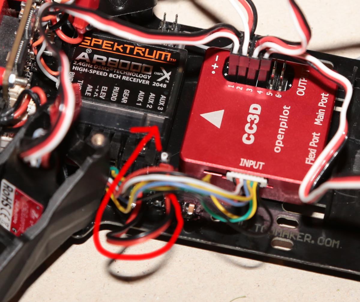

Nanouss88 0 Posté(e) 30 juillet 2015 Bonjour, Pouvez vous me dire comment avez vous alimenter la carte cc3d du coup avec les esc opto? Partager ce message Lien à poster Partager sur d’autres sites

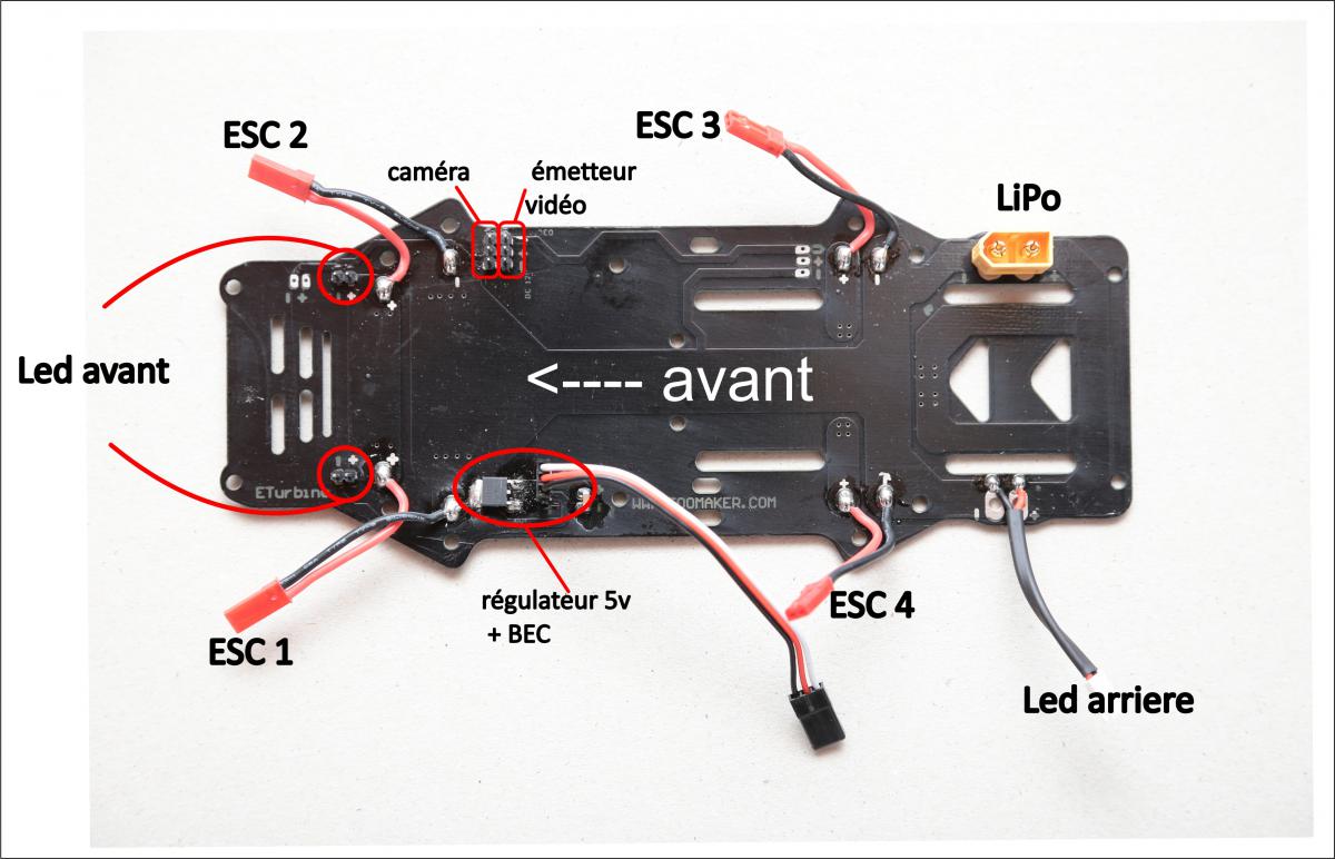

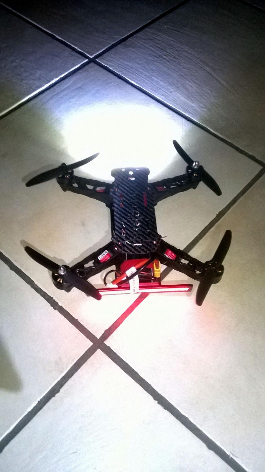

meganeura 273 Posté(e) 31 juillet 2015 Bonjour Nanouss88, Que pour toi ( parceque tu as aussi une jolie table avec un 200QX dessus ) La platine inférieure fait office de carte de distribution. J'utilise un AR8000 comme récepteur,j'ai donc choisi d'alimenter le récepteur ( via une voie libre : Aux3) par le Bec 5v de la platine,ce même récepteur alimentant du coup la CC3D. Sur la seconde photo tu remarquera que j'ai coupé le fil blanc qui ne sert à rien. Partager ce message Lien à poster Partager sur d’autres sites
Nanouss88 0 Posté(e) 31 juillet 2015 Ok merci par contre moi j'utilise un ar600 donc pas de voix de libre pr alimenter par le recepteur (si c'est bien ce que j'est comprit tu alimente ton ar8000 en aux3 et c'est lui du coup qui alimente la cc3d?) Moi je voudrai faire l'inverse en faite, que ce soit la cc3d qui alimente mon ar600 donc comment je peut alimenter la cc3d via cette sortie 5v ? (sur photo 1) Merci pour ton aide Partager ce message Lien à poster Partager sur d’autres sites
meganeura 273 Posté(e) 31 juillet 2015 Aucun soucis. Sur la partie OUTPUT, seul le POINT BLANC à gauche est utilisé,le signal, ( le fil blanc des cables qui partent vers les ESC), donc tu as le choix,mais tu prends bien le BEC 5 volt et ne te trompes pas avec la polarité sinon 'ça pas marche ! ' nb : J'ai préparé un petit tuto pour le Chef,les photos sont prêtent ,reste le texte à ajouter,donc si questions, n'hésite pas ! Partager ce message Lien à poster Partager sur d’autres sites
Nanouss88 0 Posté(e) 31 juillet 2015 Ok donc si j'est bien comprit je peut brancher cette sortie 5v (que toi tu a brancher sur aux3 de ton ar8000) sur le port 5 ou 6 de la sortie OUTPUT de la CC3D (en fesant bien attention à la polarité + -) Encore merci et désolé, c'est mon premier montage complet d'un multi et j'avou, je rame un peu... Partager ce message Lien à poster Partager sur d’autres sites
meganeura 273 Posté(e) 31 juillet 2015 Voila, tu as tout compris. Ne t'inquiètes pas,c'est vraiment simple. Et pas de désolé,le Forum est fait pour ça ! Partager ce message Lien à poster Partager sur d’autres sites
Nanouss88 0 Posté(e) 31 juillet 2015 Super merci !!!! Je test ca ce soir en rentrant. Partager ce message Lien à poster Partager sur d’autres sites

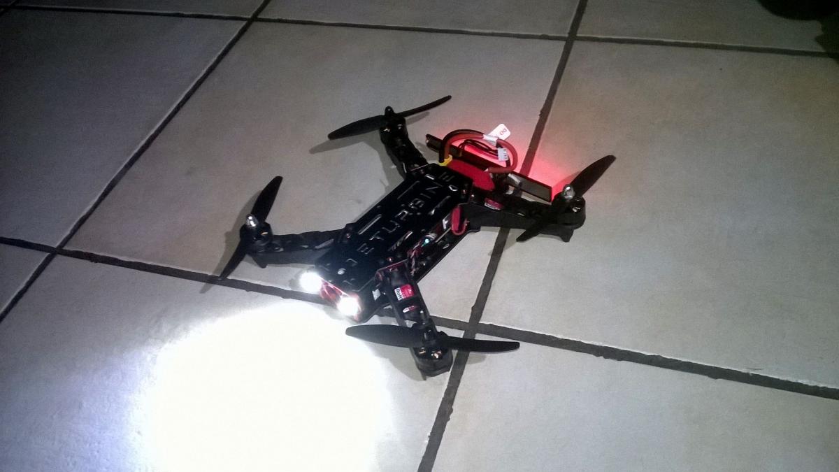

meganeura 273 Posté(e) 31 juillet 2015 Afin de rendre ta journée pénible en attendant ce soir avec impatience ,je te joins une petite photo Gnarf gnarf gnarf Partager ce message Lien à poster Partager sur d’autres sites

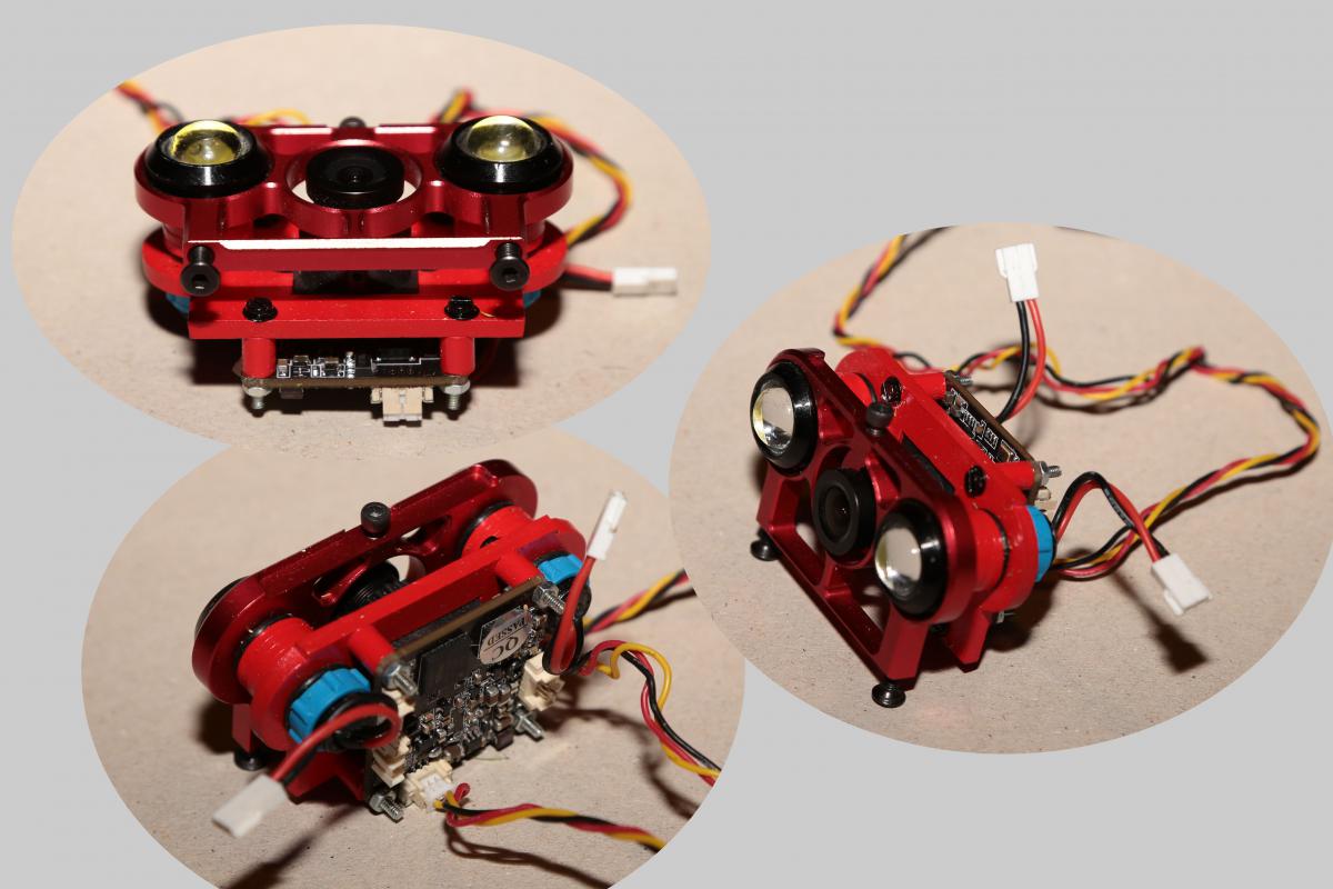

Nanouss88 0 Posté(e) 31 juillet 2015 lol merci pour la photo en plus c'est la derniere aujourd'hui après VACANCES !!! Donc oui la journée va être TRES TRES TRES longue jusque ce soir... Mais j'aurais tout le temps après pour profité (normalement) et ce grace à toi en partie alors encore merci. PS : J'est vu que tu avait monté ta camera dessus moi j'est une 600TVL a tu une astuce pour la fixer ou c'est vraiment au feeling ? Partager ce message Lien à poster Partager sur d’autres sites
meganeura 273 Posté(e) 31 juillet 2015 Finalement le montage de la caméra est le plus long ! J'ai du faire une piece en Forex, des petites entrtoises en tube polystyrene rigide et les écrous + anneaux proviennent de connecteurs pour air comprimé.... Un petit coup de peinture dessus et hop c'est monté. En gros, m'a fallut 2 heures pour le quad..;et le double pour cette maudite piece ! Enore une fois,tu as de la chance,les photos sont prêtent. Partager ce message Lien à poster Partager sur d’autres sites
Nanouss88 0 Posté(e) 31 juillet 2015 Ok merci mais du coup je ne pence pas que ce soit dans mes competences... Je pence que sa sera un peu plus freestyle pour moi Mais très jolie instalation ceci dit Sinon pour l'angle tu la mise à plat ou légerement incliné vers le haut pour ne pas voir que le sol en raz motte ? Partager ce message Lien à poster Partager sur d’autres sites
