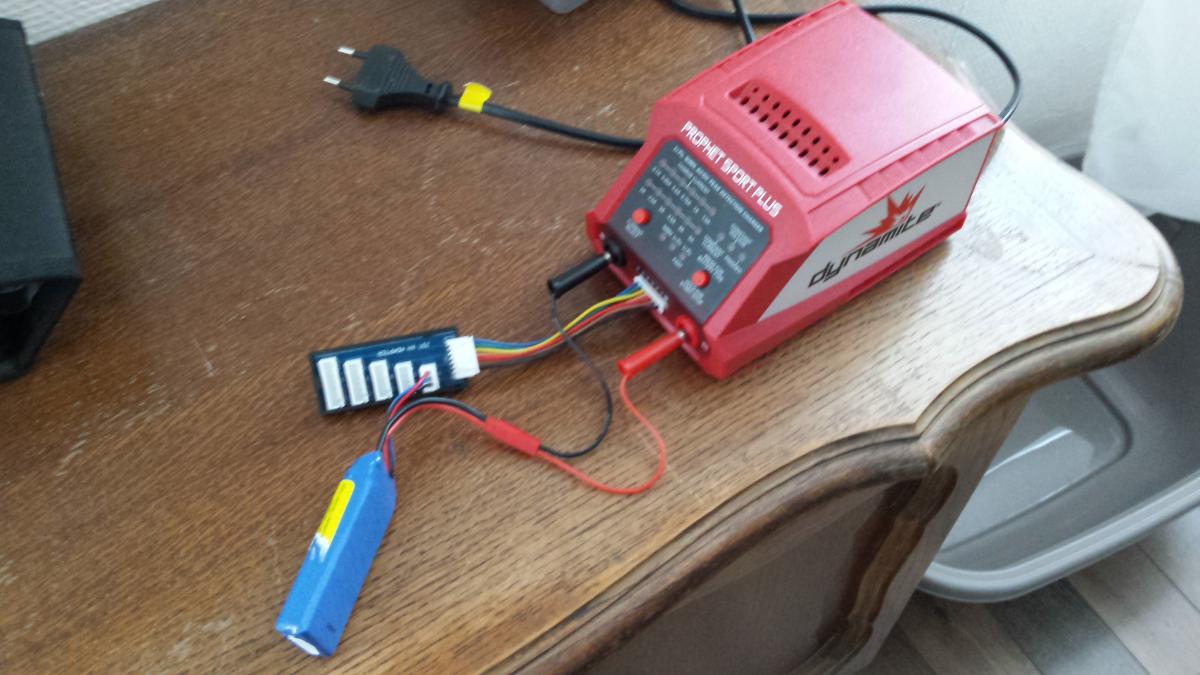

the guitar hero 4 733 Posté(e) 24 juillet 2015 voila le câble de charge une seule batterie à la fois Partager ce message Lien à poster Partager sur d’autres sites
Mazayrac 907 Posté(e) 24 juillet 2015 À propos de câble de charge, il faut le brancher d'abord au chargeur puis à la lipo. En fin de charge, il faut d'abord débrancher la lipo puis le câble de charge pour éviter que les prises banane ne se touchent mettant ainsi la lipo en court jus ! (pas bon du tout !) Partager ce message Lien à poster Partager sur d’autres sites
