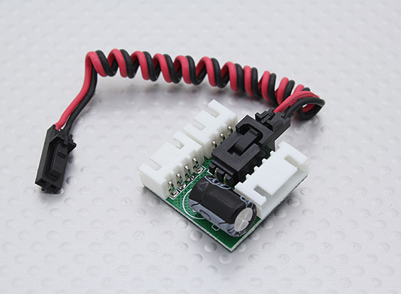

Essaye avec une alim séparer et si ça fonctionne bien, essaye de rajout un filtre sur la ligne qui vas de la platine de distribution a l'émetteur...
Oui mais a moins d'1 € ça vaut le coup de souder, tu peut même rajouter une ferrite, tu est toujours moins cher et plus efficace... :)
Et, de mémoire, le filtre fastshark ça sort maxi du 2s => 8,4v... :reflechir:

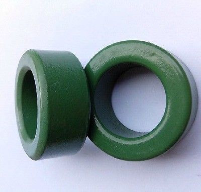

DONC POUR LA FERRITE, J'AI MIS UN ANNEAU SUR LES FILS VERS LA CAMERA, 3 PETITS TOURS ET PUIS ......
Moi je l'aurai plutôt placée sur le TX mais je me trompe peut-être ?
:plus-un:  Sur le fil entre la platine de distribution et l'émetteur, 5 ou 6 tour serai mieux, et il faut aussi un condo...
