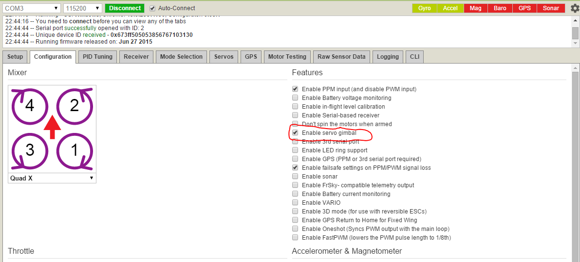

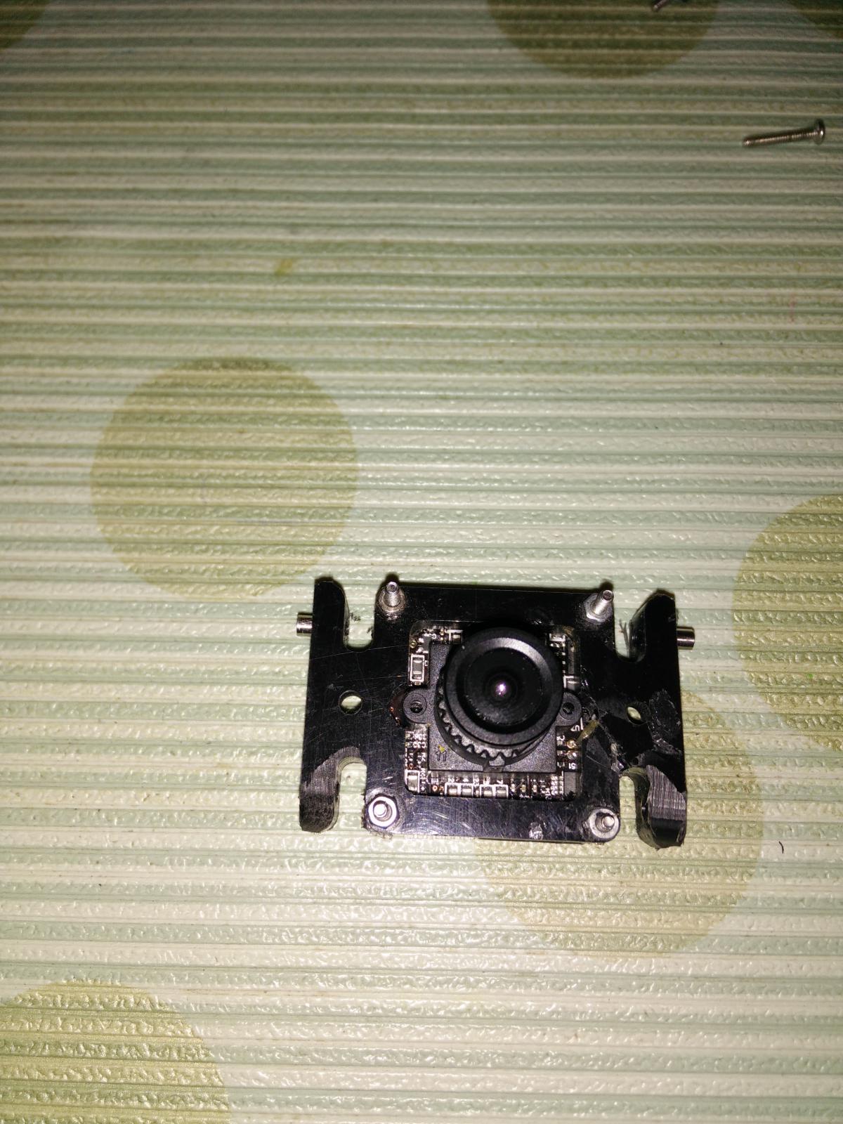

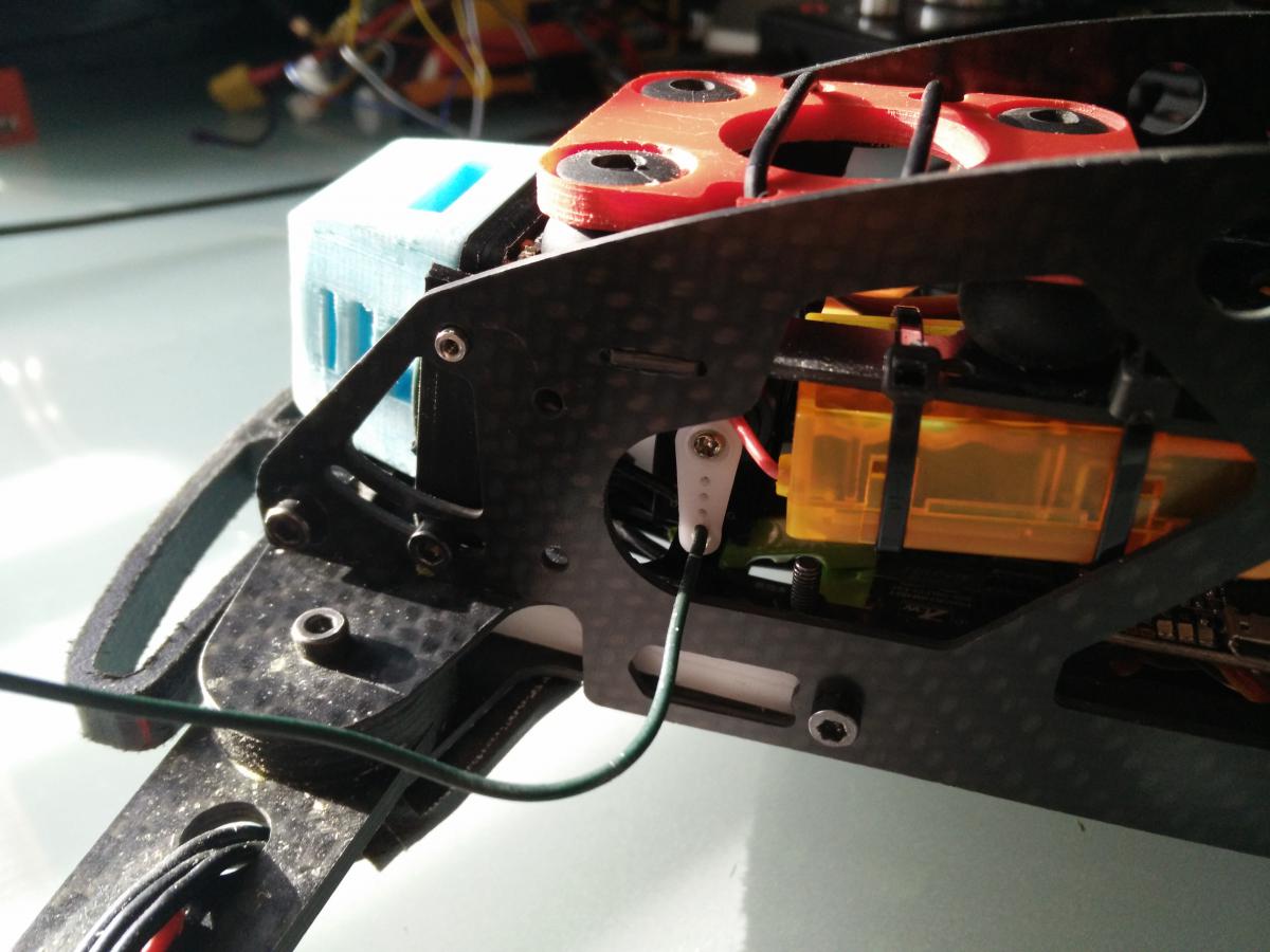

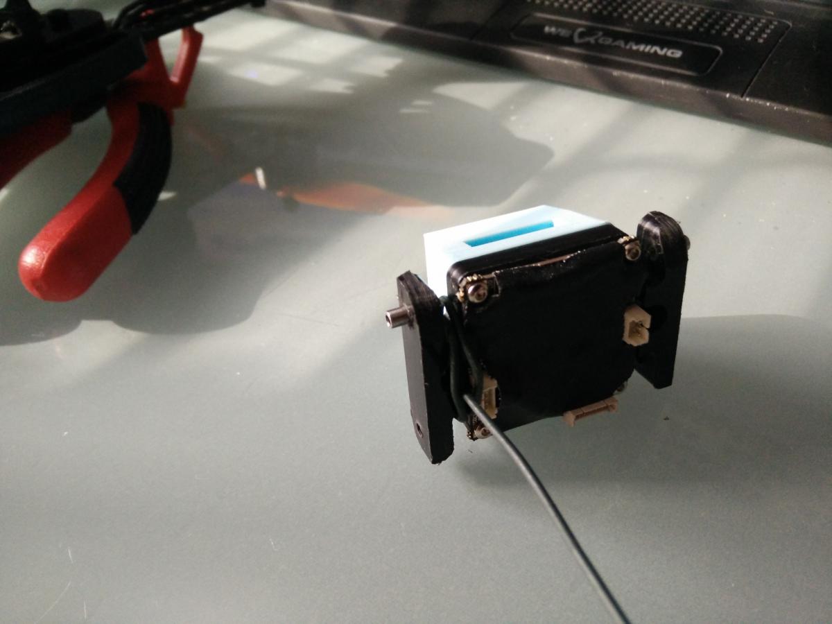

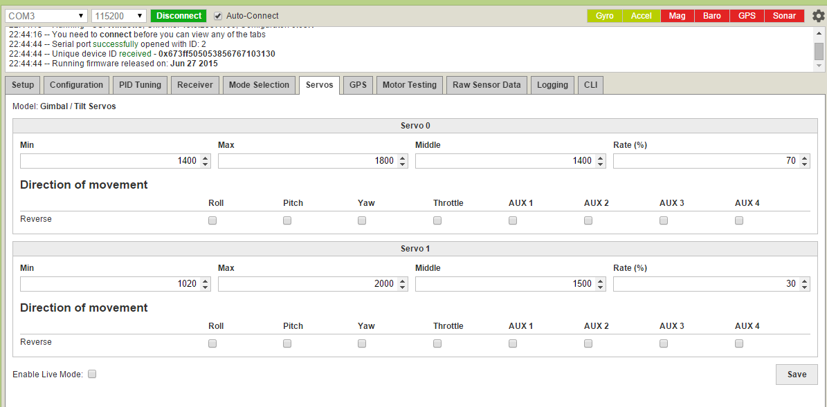

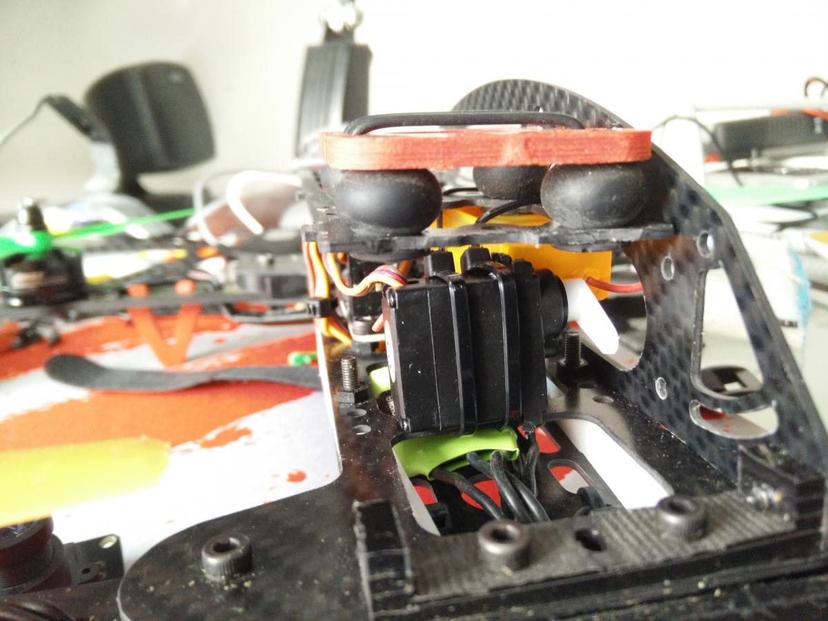

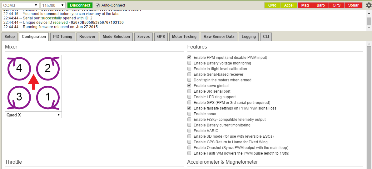

goldendark 16 Posté(e) 3 juillet 2015 (modifié) Bonjour tout le monde, voici une petite modification qui permet d'avoir un tilt sur la camera appliquée sur la zigogne rien de bien compliqué. Il suffit d'un peu de patience et d'huile de coude. Matériel nécessaire : une racer avec une carte Naze32 un servo ( j'ai pris un corona 929) un axe de diamètre 3 ( j'ai pris un ancien axe de pale d'AC de mon HK450) 1 / demonter le support camera et elargir les trous de vis en diam 3 2 / découper 2x 5mm d'axe de 3 et les inserer dans les trous 3 / arrondir les angles du support camera pour faciliter la rotation ( angle intérieur en haut, inférieur en bas) 4 / vérifier que le support camera pivote librement lorsqu'il est remonté dans les flans de la zigogne il faut maintenant fixer le servo pour que le bras puisse piloter le basculement de la camera - 2 rilsans et c'est fait bon en faut il faut couper un peux dans les fixations d'origine du boitier servo pour qu'il s'insère sur la traverse carbone du chassis. en plus ça fait anti rotation ! raccordement à la Naze32. Cette formidable carte possède une fonction gimbal. elle peut piloter une nacelle 2 axes. Quand cette fonction est activée les 2 premieres series de pines ( pines où on met les ESC) sont dédiées au pilotage des servos. il faut donc connecter les choses comme suis ; pin 1 : le servo de tilt pin2 : rien pin 3 à 6 : les 4 moteurs ok ? Passons à la suite. Sous baseflight dans le menu configuration selectionnez "Enable servo gimbal" n'oubliez pas de sauvegarder dans le menu servo on va regler le point neutre et les courses mini et maxi du servo ainsi que la position neutre. le rate% va agir sur la vitesse du mouvement c'est fait? bien il ne reste plus qu'a relier la camera au servo. j'ai choisi un fil de fer classique : on coude. On coupe et voilà Modifié 3 juillet 2015 par goldendark incrustation de la vidéo 1 yadraq01 a réagi à ceci Partager ce message Lien à poster Partager sur d’autres sites

EricB 0 Posté(e) 25 août 2015 peut on le faire aussi avec cleanflight ? et dans t'on tuto tu montre une vitesse moteur qui va faire bougé t'on servo de camera mais pas un rapport sur le degré d'inclinaison de la zigogne es-ce géré automatiquement par la carte Naze32 ? Partager ce message Lien à poster Partager sur d’autres sites
goldendark 16 Posté(e) 25 août 2015 Salut, oui c'est faisable sous cleanflight. il faut activer la fonction gimbal dans la première page puis parametrer le fonctionnement sur l'onglet servo. je suis entrain de tester une alternative avec un servo linéaire (plus petit/ plus leger).. je vous en reparle Partager ce message Lien à poster Partager sur d’autres sites
