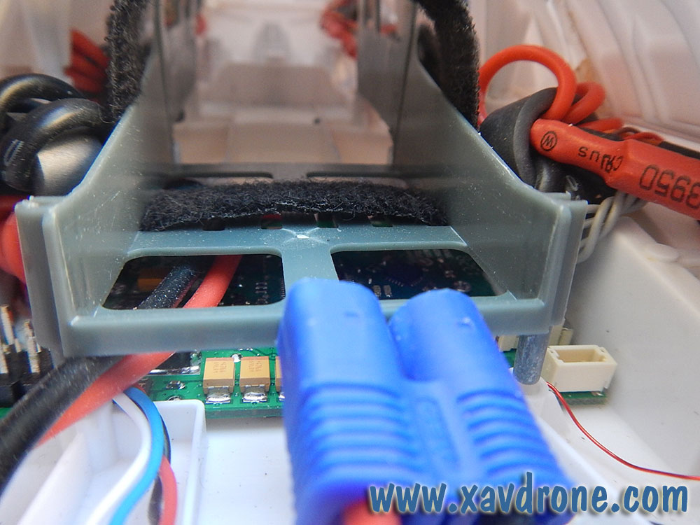

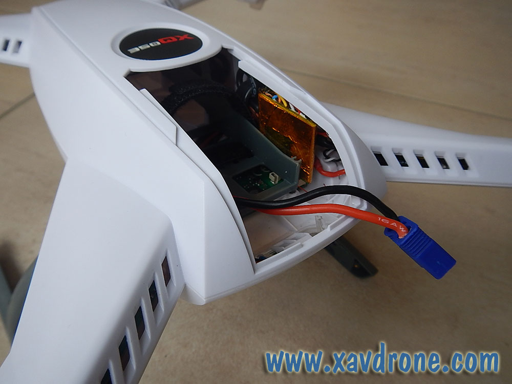

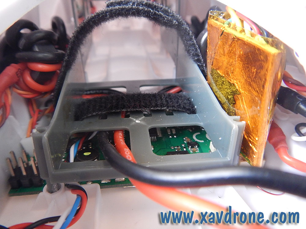

xavdrone 3 920 Posté(e) 15 mai 2014 Hello Pourriez-vous me dire où se trouve votre Récepteur GPS avec altimètre dans votre 350 QX (c'est la pièce qui porte la référence BLH7805 chez Blade Horizon). Il me semble que depuis la V2, il semblerait que Blade est modifié sa position (à moins que ça ne soit certains models qui soient mal remontés. Pas besoin de tout démonter pour me dire, vous avez juste à retirer la trappe de la batterie pour voir. Sur le Blade 350 QX v1 c'était comme ça (on pouvait avoir accès à la prise pour faire la mise à jour) Dans les 350 QX V2 il semblerait que Blade ait mis le Récepteur GPS avec altimètre sur le côté, juste devant la prise de mise à jour, comme sur les photos ci-dessous. Alors c'est comment pour vous ? Partager ce message Lien à poster Partager sur d’autres sites
loulou22 42 Posté(e) 15 mai 2014 oui, le gps a été déplacé sur le v2. On trouve quelques infos sur cette page de passionné de 350qx: https://www.facebook.com/groups/blade350qxfrance/ Partager ce message Lien à poster Partager sur d’autres sites

Micous 16 Posté(e) 15 mai 2014 Sur mon qx350 v2 je suis bien dans la seconde configuration que tu décris, mon récepteur gps est sur le côté droit. Partager ce message Lien à poster Partager sur d’autres sites

Alsaco 521 Posté(e) 16 mai 2014 Hel Dans les 350 QX V2 il semblerait que Blade ait mis le Récepteur GPS avec altimètre sur le côté, juste devant la prise de mise à jour, comme sur les photos ci-dessous. recepteur-gps-v2-out.jpg recepteur-gps-v2-in.jpg Alors c'est comment pour vous ? Comme sur la photos du bricolage va remettre la coque après ça. :angry: Partager ce message Lien à poster Partager sur d’autres sites
xavdrone 3 920 Posté(e) 16 mai 2014 J'ai ressorti le dremel je vais saccager mon chassis tout neuf Partager ce message Lien à poster Partager sur d’autres sites
