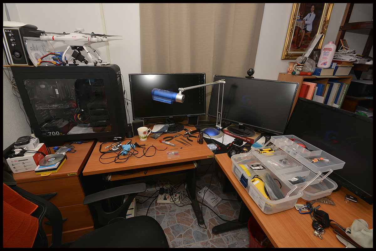

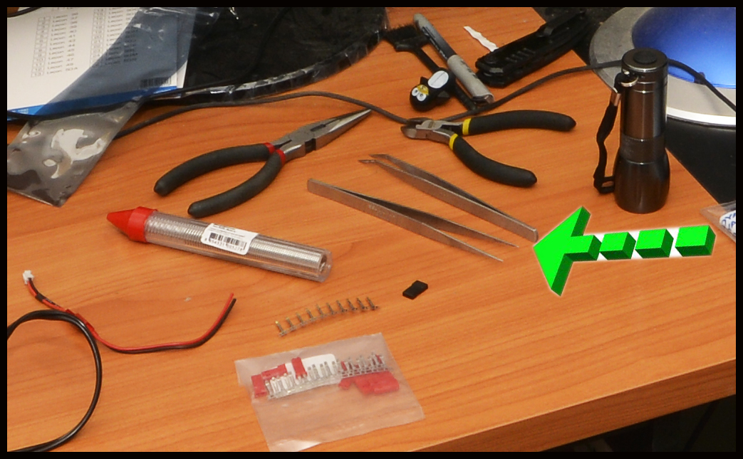

yannthai 10 Posté(e) 6 juillet 2015 Bonjour, Premier test avec des hélices DJI 9443 plastique, et avec la nacelle Walkera G-2D + la caméra PNJCam S70+. Le résultat n'est pas trop mal malgré un vent assez fort et persistant. J'avoue ne pas accorder une totale confiance à cette nacelle qui me paraît fragile et pas suffisamment fiable. C'est juste une première impression et étant débutant, il y a de forte chance que je me trompe. Avant d'effectuer ce vol, hier j'ai préparé le câble qui alimente la nacelle, le manque d'une troième main s'est fait sentir !!!. Les deux petites pinces en inox, je les ai trouvé dans une mercerie, super pratique pour attraper des petites vis ou tout autres objets de très petites tailles. https://youtu.be/RmpDAUndZeY Yannthaï Partager ce message Lien à poster Partager sur d’autres sites

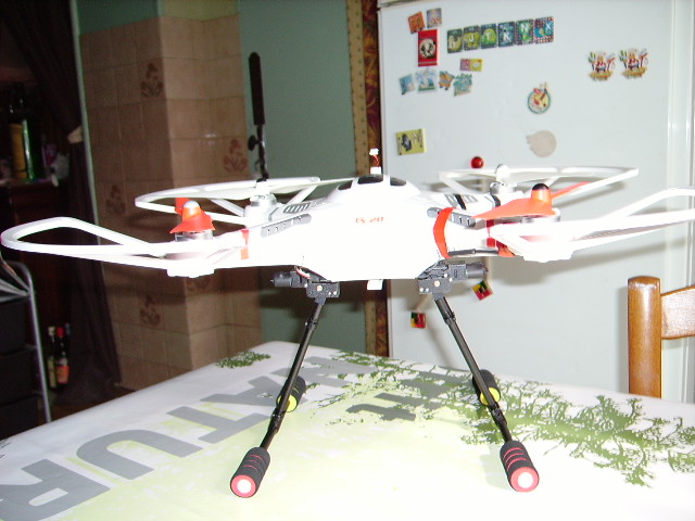

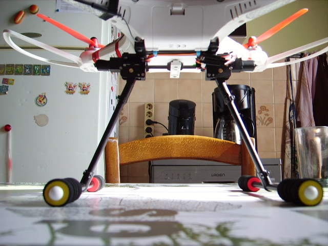

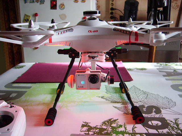

claude55 6 Posté(e) 6 juillet 2015 Bonjour yannthaï . Belle vidéo d'où tu habites . Il semble que le vent soit en altitude , on voie bien les corrections qu'apporte le CX . Du fait des corrections , la nacelle compense sans vibrer ; c'est une bonne chose . La nacelle est bonne . Ça a l'air stable avec les 9443 , je ne sais si tu as beaucoup travaillé sur la vidéo : pas de vibration . Tu te rends compte de l'utilité d'une troisième main , surtout en soudure . Quelques photos du montage du train escamotable , la photo avec la caméra c'est lors du montage à blanc pour vérifier que tout fonctionne . Les 3 autre photos , j'ai finalisé le montage du train hier . Poids 1063 gr avec sa batterie , sans la nacelle et la caméra . Autrement 1279 gr avec tout le bardat . Bonne continuation . Claude Partager ce message Lien à poster Partager sur d’autres sites

yannthai 10 Posté(e) 6 juillet 2015 Bonjour Logwo, La S70+ offre la possibilité de faire des photos pendant que tu filmes, mais je n'en suis pas encore arrivé là avec le drone et j'espère que cela sera possible lorsque je vais passer au vol avec retour vidéo car il y a des photos superbes à réaliser par chez moi. Les photos sont faites en 16M de pixels. La résolution vidéo et photo sont deux résolution différentes, d'ou mon choix pour cette caméra. Je pense cependant plus tard prendre une atre caméra comme la Illok car elle entre sans problème dans la nacelle Walkera, la PNJCam est plus grande d'1 millimètre et j'ai "amélioré" un velcro pour GoPro afin de pouvoir la fixer. Concernant les saccades moteurs, je pense qu'une ou plusieurs soudures sont défectueuses suite à des chutes. Ce fut mon cas et maintenant, je sais qu'en cas de chute, je dois enlever la partie supérieure du fuselage pour faire une inspection minutieuse des soudure, mais ausi des branchements. Pourquoi veux-tu remplacer le récepteur de commande Logow ? Meri pour l'info concernant les 9443 autoserrantes, je prendrai soins de vérifier si cette courbure se produit. J'ai également acheté les hélices carbones, je les testerai plus tard, ce sont des 9047. @+ Yannthaï Partager ce message Lien à poster Partager sur d’autres sites

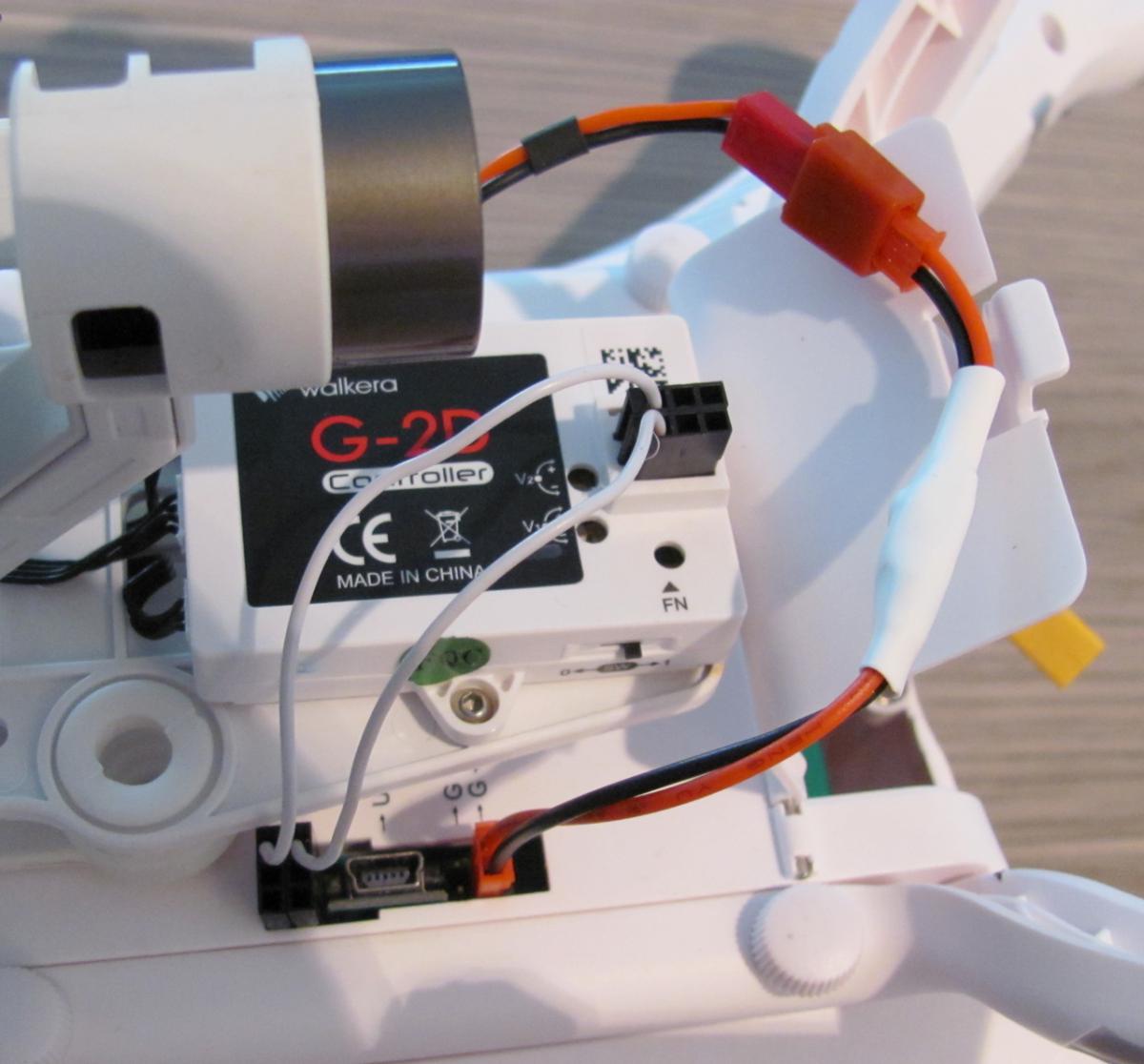

yannthai 10 Posté(e) 9 juillet 2015 Bonjour Logow, Après avoir branché les fils sur le CX pour faire fonctionner le pan and tilt de la nacelle Walkera G-2D, je n'ai également aucune réaction lorsque je tourne les boutons des AUX 1 & 2, je suis en train de faire des recherches par rapport à mon modèle, un Flyshark. Je ne pense pas que ce soit une panne, mais une incompréhension de ma part, alors j'essaie de prendre le temps de comprendre. je pense que je vais le décapoter de nouveau pour vérifier et authentifier tous les câbles afin de comprendre pourquoi il semblerait que le courant n'alimente pas le pan and tilt, à moins que cela vienne de la radio-commande, mais j'en doute fortement et même très fortement. D'autre part, selon les modèles la construction est vraiment différente d'après mes recherches et les réflexions faites par des propriétaires de CX-20 désireux de le faire évoluer. J'ai fait quelques recherches en ce qui concerne le BEC, ta question est intéressante car elle me permet de m'enrichir également. Première trouvaille: Le BEC (Battery Eliminator Circuit)est une sortie 5 volt intégrée à l'ESC qui permet d'alimenter d'autres équipements (radio, controleur de vol). Bon, je continue les recherches................... Seconde trouvaille: c'est de la lecture en français à cette adresse, tu devrais comprendre les différences BEC, UBEC, SBEC et surtout l'utilité du BEC...................http://le-blog-modelisme-rc-de-hal.over-blog.com/article-alimentation-reception-bec-ubec-sbec-51971876.html Ensuite, je n'ai pas compris ce que tu voulais dire: "il est pas expliqué sur le lien qui suit, comment paramétrer pour le CX sur mission planner les options du power module en utilisant que le connecteur ADC de l'apm!" @+ YannthaÏ Partager ce message Lien à poster Partager sur d’autres sites

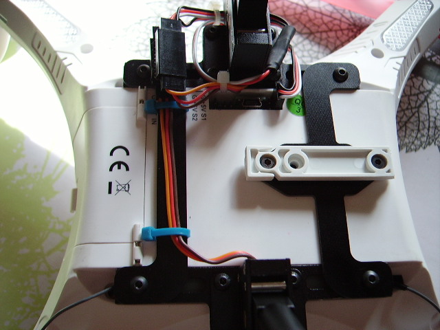

claude55 6 Posté(e) 9 juillet 2015 (modifié) Bonsoir à vous . Pour yannthaï , mets moi une photo du module de ta nacelle . Normalement comme dit notre ami logow tu dois calibrer les deux AUX . Le branchement de la nacelle G-2D est très facile : alimentation en 12V , je ne pense pas que cela te pose un problème . Si tu mets sous tension le CX20 , le bouton latéral du module sur 1 , la nacelle va stabiliser . Mais avant toutes choses , la nacelle doit être équipé de la caméra , cette dernière équilibrée sur le support . Pour le tilt caméra : peut importe l'AUX que tu prends sous le CX20 . Du faisceau , tu ne gardes que le fil blanc que tu branches sur le pavé 6 pins du module . Sur la première photo , provenance Walkera , Tilt et Roll sont branchés , donc les deux AUX sont occupés idem deuxième photo . Sur le module , les potentiomètres V1 et V2 , accessibles avec le tournevis plastique fournit avec la nacelle , c'est pour régler la vitesse d'orientation de la caméra en Tilt ou en Roll . Sur la photo de Walkera ils ont oubliés de mettre le bouton sur 1 . Je ne peux expliquer plus simplement et croyez moi , ça fonctionne super bien : la caméra peut passer de l'objectif orienté vers le haut à objectif orienté vers le bas . Claude Modifié 9 juillet 2015 par claude55 Partager ce message Lien à poster Partager sur d’autres sites
yannthai 10 Posté(e) 10 juillet 2015 @Logow Bonjour Logow, De rien pour les infos, c'est en s'aidant les uns et les autres que nous nous enrichissons et que nous continuerons à nous enrichir !!!!!!!!! Je ne connais pas mission planner car ma version ne passe pas par ce programme.J'espère que quelqu'un de plus calé pourra te venir en aide, désolé Logow !! @ Claude Bonjour Claude J'avais fait pourtant la calibration des boutons AUX 1 & 2 suite à une vidéo sur YouTube, mais je n'arrive pas à remettre la main dessus !!!! En fait en premier c'était la manip traditionnelle, sauf qu'avant de rabattre le boutton il mettait l'un après l'autre les potentiomètres en butées. Je viens de le refaire et cette fois la nacelle fonctionne parfaitement, tilt & pan + stabilité, uen fois de plus, je me dis que c'est moi qui n'a pas du faire la manip correctement....J'ai exactement le même branchement que sur ta photo Claude. Pour que ce soit propre, je vais refaire deux câbles avec uniquement le fil blanc, j'attends la troisième main d'ici 3 semaines. Bonne continuation à vous deux Yannthaï Partager ce message Lien à poster Partager sur d’autres sites

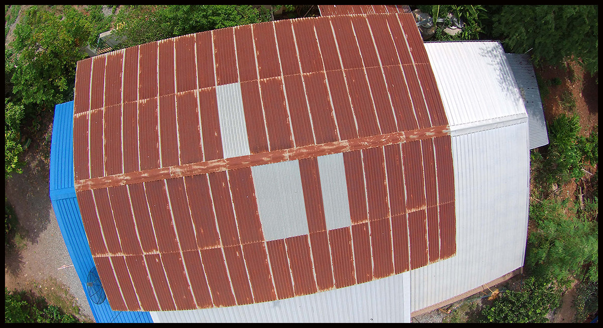

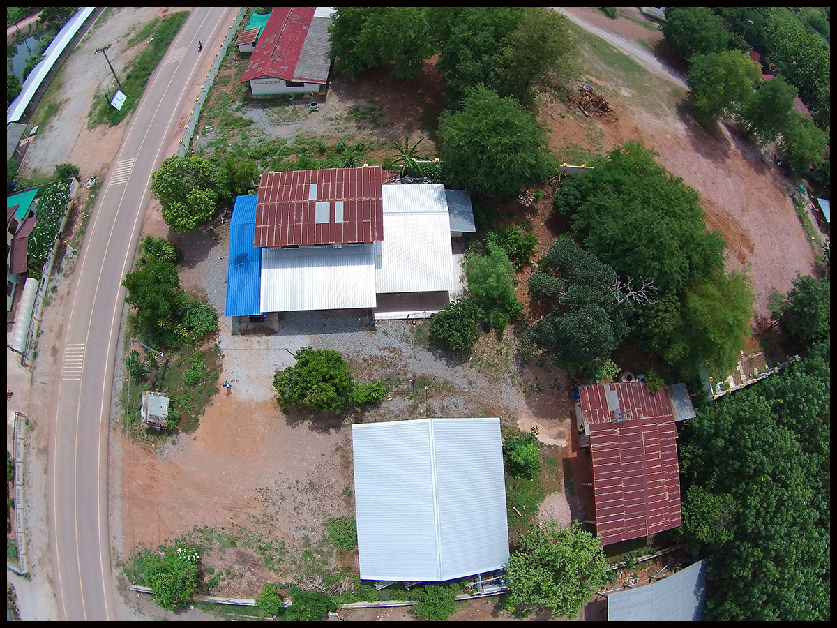

yannthai 10 Posté(e) 12 juillet 2015 Bonjour Claude, quelques essais photos avec cette fois une nacelle qui fonctionne bien, les photos n'ont pas été retravaillées, j'ai juste mis un cadre et diminué la taille pour pouvoir les poster. J'ai mis la caméra en timelaps à intervales de 10 secondes mode photos. 1-Je voulais faire une inspection du toit de notre étage car je vais le changer cette année, mais je voulais être sûr, cette fois, c'est sûr !!!!!!!!!!!! 2-Le terrain de mes beaux-parents où nous vivons. 3 vues alentour Yannthaï Partager ce message Lien à poster Partager sur d’autres sites
