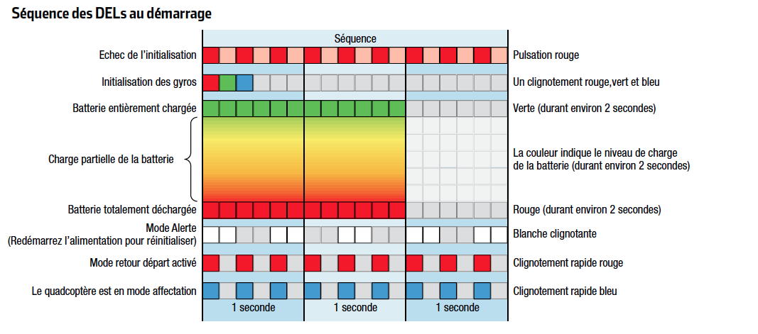

VINCE08 1 Posté(e) 20 mai 2014 Vérifie la tension de ta batterie au voltmètre: 12,4V aux bornes principales 4,15V entre deux fils côte à côte de la prise d'équilibrage Bonjour. Tu pense que le fait que la LED ne s'allume pas, ni vert ni bleu ni autre couleur viendrait de la batterie ? Pourtant, la couleur pour une batterie déchargée, au démarrage, devrait être du orange au rouge. La LED de mon drone s'éteint très rapidement et la machine n'emet aucun son. Partager ce message Lien à poster Partager sur d’autres sites
VINCE08 1 Posté(e) 20 mai 2014 Bonjour. Tu pense que le fait que la LED ne s'allume pas, ni vert ni bleu ni autre couleur viendrait de la batterie ? Pourtant, la couleur pour une batterie déchargée, au démarrage, devrait être du orange au rouge. La LED de mon drone s'éteint très rapidement et la machine n'emet aucun son. J'ai pas de voltmetre sous la main !!!! B) Partager ce message Lien à poster Partager sur d’autres sites

nhuet02 0 Posté(e) 1 septembre 2014 (modifié) Bonjour, je me permet de poster également sur ce sujet car j'ai également le même problème. Voilà l'historique de ce qui s'est passé : Après l'achat du QX, tout va bien pendant le premier mois, je commence à maitriser la bête puis je décide de le passer en mode agilité, le CRASH, casse la coque (inférieure et supérieure), la change, charge mes batteries, puis c'est repartit, le crashe de nouveau mais rien de sérieux, juste une hélice de tordue. Mais voilà qu'impossible de le faire remarcher. Une vidéo vaut mieux qu'une longue explication mais c'est exactement ce que VINCE08 à expérimenté en mai dernier. Voici le lien vers la vidéo : Merci pour votre aide Nico Modifié 1 septembre 2014 par xavdrone incrustation de la vidéo Partager ce message Lien à poster Partager sur d’autres sites
xavdrone 3 922 Posté(e) 1 septembre 2014 Hello C'est mes oreilles ou il n'émet aucun bip ? Débranche la batterie 20 secondes puis refait un essai et dit si ça fait des bips Partager ce message Lien à poster Partager sur d’autres sites
nhuet02 0 Posté(e) 1 septembre 2014 Il y a juste le premier bip puis plus rien. Le dernier voyant a s'allumer est le jaune ! j'ai désactivé ma batterie puis re-connecté, même constat. Enfin, j'ai essayé avec un batterie chargée, et la seule différence est que le dernier voyant a s'allumer est vert. J'en ai déduit que le drone reconnait l'état de charge de la batterie... Merci pour votre aide Partager ce message Lien à poster Partager sur d’autres sites

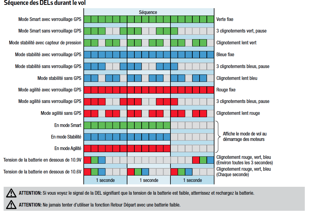

xavdrone 3 922 Posté(e) 1 septembre 2014 et quand tu changes de mode de vol la LED change de couleur ou pas ? Partager ce message Lien à poster Partager sur d’autres sites
nhuet02 0 Posté(e) 1 septembre 2014 Négatif, la dernière couleur de la LED reste verte au démarrage, puis s'éteint pour ne jamais se rallumer Partager ce message Lien à poster Partager sur d’autres sites

nhuet02 0 Posté(e) 1 septembre 2014 J'ai bien la notice, et j'ai regardé les descriptions des différents signals, rien ne correspond à ce que j'observe malheureusement ! Partager ce message Lien à poster Partager sur d’autres sites

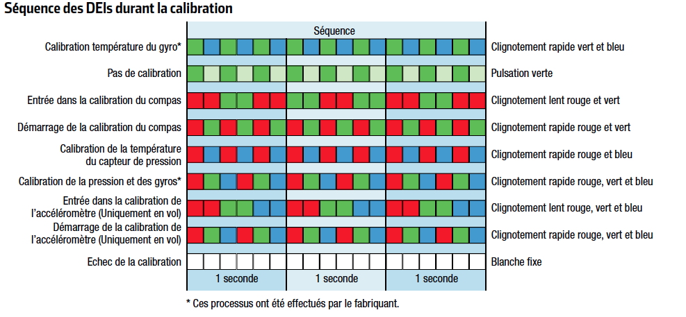

xavdrone 3 922 Posté(e) 1 septembre 2014 pas de calibration ??? (je peux pas trop regarder ta vidéo à nouveau) Partager ce message Lien à poster Partager sur d’autres sites
