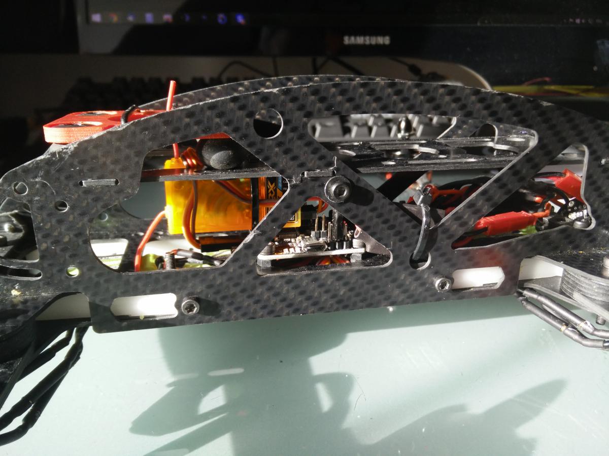

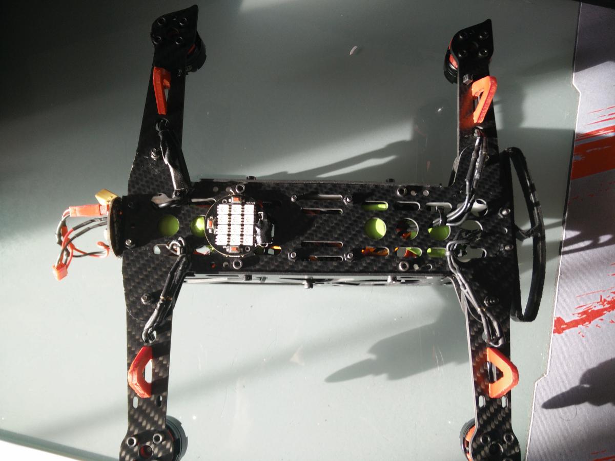

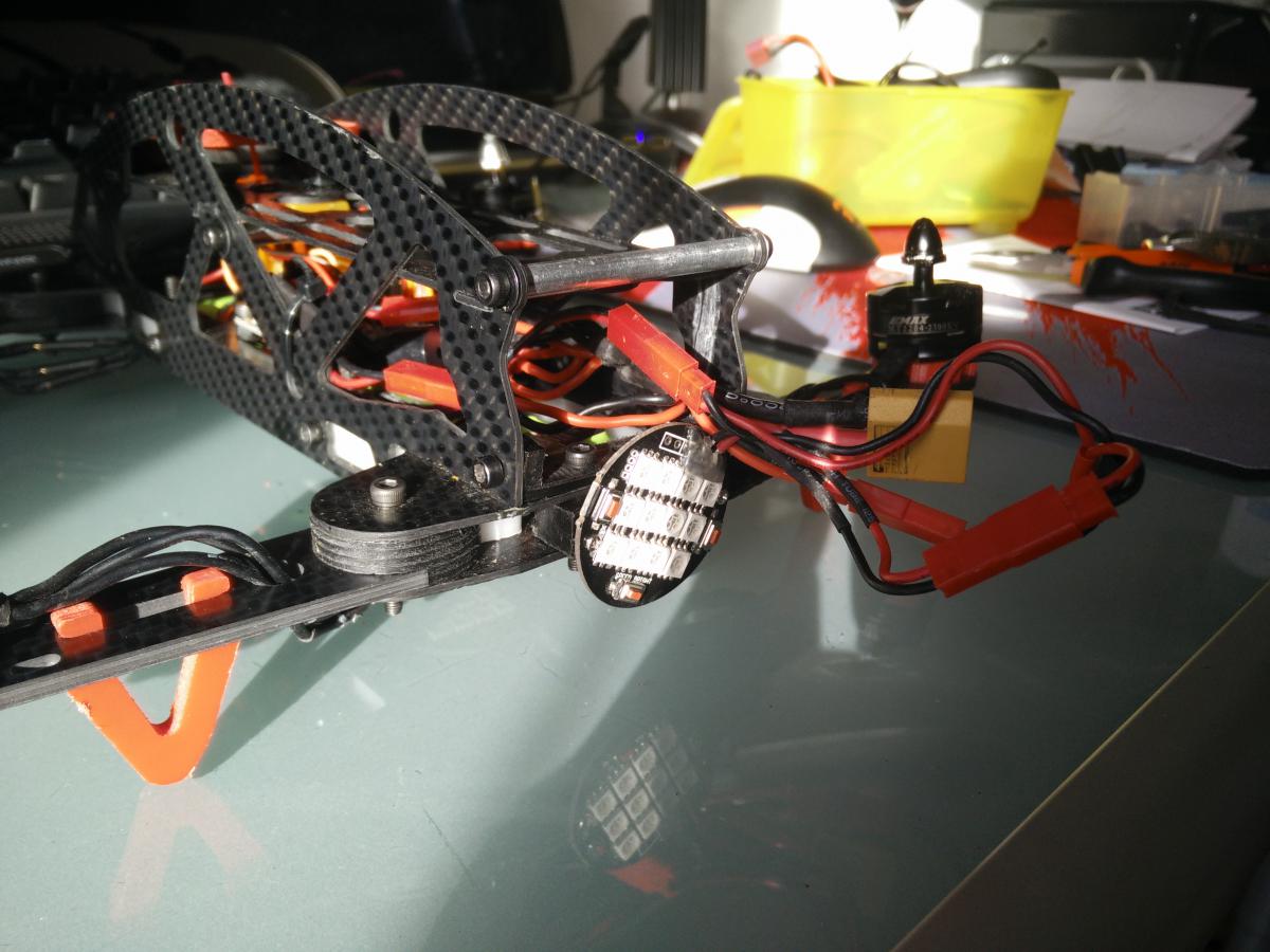

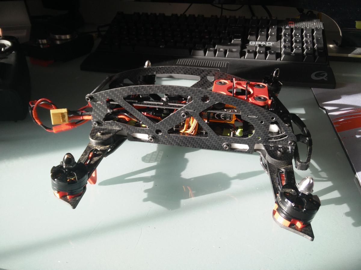

goldendark 16 Posté(e) 21 juillet 2015 Salut à tous, je souhaitais partager avec vous quelques photos du montage électronique de la zigogne. La zigogne est un oiseau sympathique mais ses entrailles sont étroites : pour info j'ai souhaité integrer le matériel suivant: Naze et ESC - du classique 2 ESC positionnés à l'avant / 2 ESC à l'arrière les cables de commandes passent sous le naze32 pour aller s'y connecter - comme la grappe de connecteur livrée sort à l'arrière j'ai du allonger les cables de 2 ESC car trop court. Les cables d'alimentation moteur sortent sur le dessous de la bête ( j'enrubanne les connecteurs par sécurité). j'ai ensuite 2 LED + 1 UBEC pour passer du 4S comme j'ai voulu garder l'esprit démontable pour la maintenance... tout est en JST ( erreur !!) car ca fait un sac de noeud.. Bon on tasse tout à l'intérieur et on positionne le rx orange sur l'avant ( plus de place derriere) voilà... il me reste encore l'emetteur video fatshark ( un grosse bête) et le cable video à passer avec le connecteur sur l'UBEC ( pour alimenter la caméra en 12v) au secours !! Partager ce message Lien à poster Partager sur d’autres sites
xavdrone 3 917 Posté(e) 21 juillet 2015 Hello La grappe avec le la prise pour la Lipo je la fait sortir sur le dessus. Je met sur le tuto, ça sera en ligne avant la fin de la semaine. Pourquoi tu met un truc de LED en dessous ? Partager ce message Lien à poster Partager sur d’autres sites
tonton 234 Posté(e) 21 juillet 2015 Salut, C'est pas une bonne idée de mettre le récepteur à l'intérieur, le carbone du châssis fait cage de faraday (ne laisse pas passer les signaux radio) et atténue beaucoup la réception. Essaye de sortir le récepteur et de bien dégager les antennes Partager ce message Lien à poster Partager sur d’autres sites

goldendark 16 Posté(e) 21 juillet 2015 j'ai mis une led dessous car c'est plus visible quand je vole à vue Partager ce message Lien à poster Partager sur d’autres sites
xavdrone 3 917 Posté(e) 21 juillet 2015 mais pourquoi tu veux voler à vue ??? je te fais une photo dès que c'est la pub... Partager ce message Lien à poster Partager sur d’autres sites

goldendark 16 Posté(e) 22 juillet 2015 Tres joli travail xav par contre il manque le FPV. Si tu fais sortir le connecteur d'alim par le dessus, tu ne peux plus mettre de lipo 2200mah et la batterie 1300mah est plus en arrière. Ca ne gène pas pour l'équilibre de la bête? Partager ce message Lien à poster Partager sur d’autres sites
xavdrone 3 917 Posté(e) 22 juillet 2015 j'ai pas mis le FPV, j'attendais d'avoir mis en ligne les tutos avant (au cas ou j'ai besoin de faire d'autres photos) Partager ce message Lien à poster Partager sur d’autres sites
