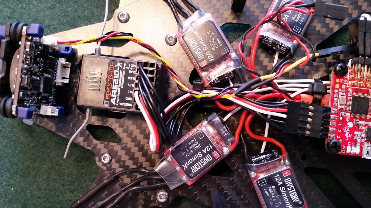

wonderweiss 1 Posté(e) 26 juillet 2015 bonjour, je suis à l'étape du montage de l'électronique de ma zigogne ^^ pourriez vous me montrez quelques photos de votre cablage du récepteur avec la naze 32? (pour info j ai une spketrum dx6i) quelque photos detaillées de l'electronqiue seraient les bienvenues pour m' éclairer un ptit peu... Partager ce message Lien à poster Partager sur d’autres sites
xavdrone 3 917 Posté(e) 26 juillet 2015 (modifié) Hello tu as de la chance je viens de mettre en ligne il y a 10 mn => http://www.xavdrone.com/electronique-zigogne/ Tu as acheté quoi comme récepteur ? Modifié 26 juillet 2015 par xavdrone Partager ce message Lien à poster Partager sur d’autres sites

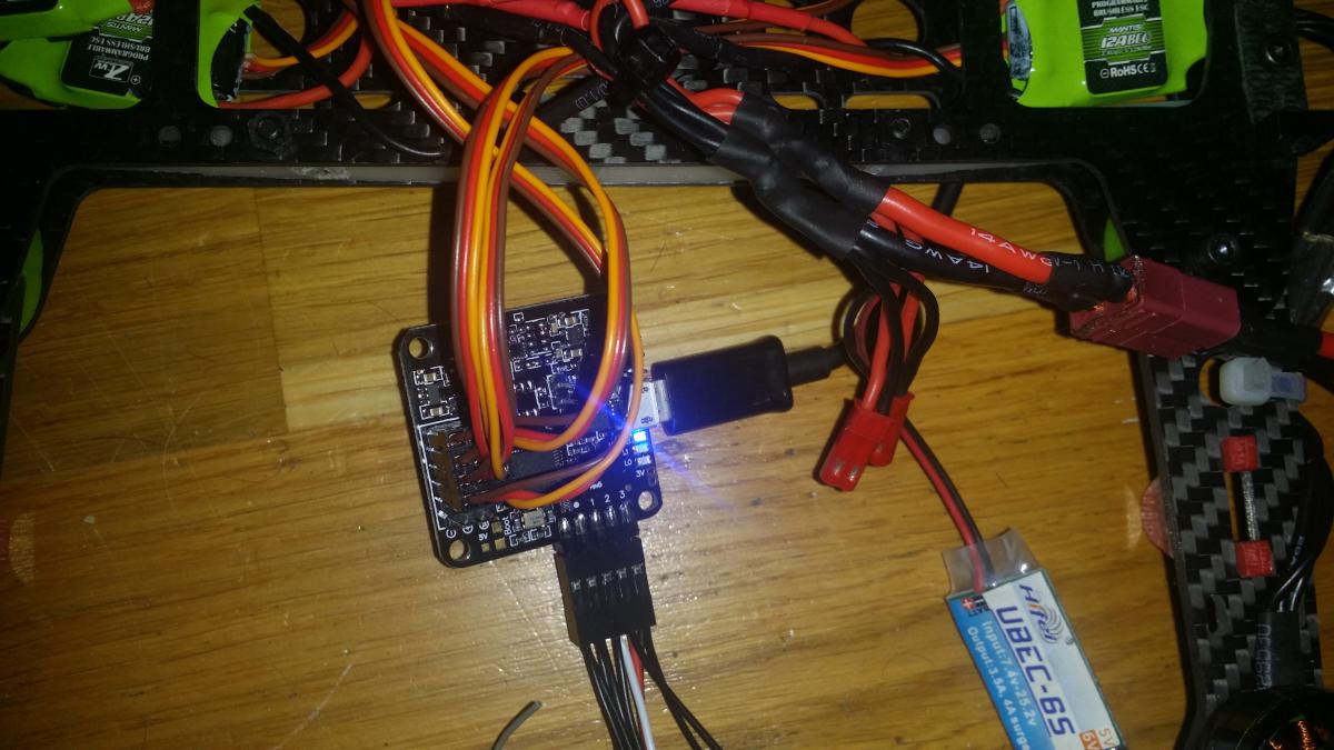

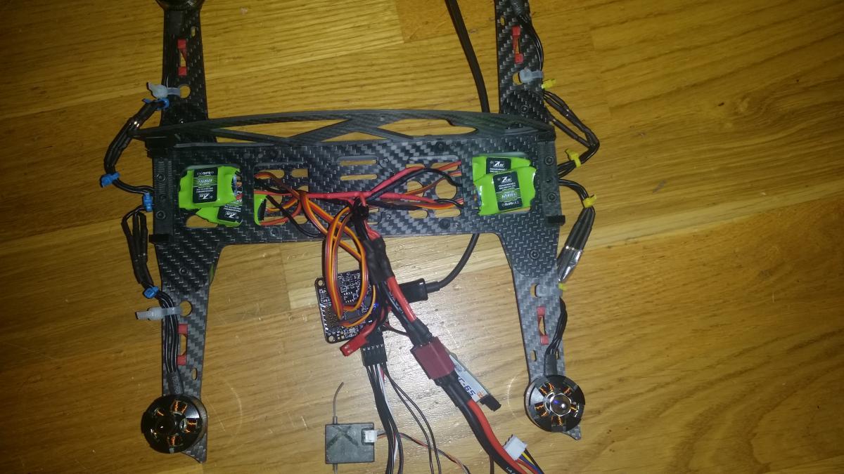

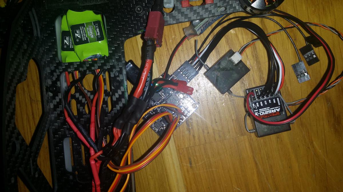

wonderweiss 1 Posté(e) 29 juillet 2015 bonour, je suis de retour ^^ j ai reçu la naze32 et apres quelques essais dans cleanflight, à l'étape motor testing aucun moteur ne veut tourner... iles émettent juste des bip bip bip... je pense qu' il s'agit de mon branchage, je vous poste les photos de ce dernier, pour que vous puissiez m'aider... désolé si le branchage est mavais mais je débute et ne comprend pas trop le branchage non ppm:icon_sign_bouletdujour: Partager ce message Lien à poster Partager sur d’autres sites
xavdrone 3 917 Posté(e) 29 juillet 2015 cleanflight ??? La Zigogne est prête pou Baseflight ou il y a eu un changement ? T'as du faire un méchant court circuit on voit le plastique de la prise qui est triste Partager ce message Lien à poster Partager sur d’autres sites
wonderweiss 1 Posté(e) 29 juillet 2015 quand j ai appelé fpv fly pour leur demander si je devais utiliser cleanflight ou baseflight on m'a répondu que cleanflight était meilleur... oui les prises jst ont eu un court circuit avec la premiere naze une idée pourquoi les moteurs ne tournent pas? Partager ce message Lien à poster Partager sur d’autres sites

blitz 2 247 Posté(e) 29 juillet 2015 C'est une impression ou le bec des 4 ESC est brancher sur le Nase32 ? (Le fil rouge de la prise de commende) Ps tu ne peut pas te passer du récepteur et n'utiliser que le satellite en PPM => Simplification et allègement du câblage... Partager ce message Lien à poster Partager sur d’autres sites
wonderweiss 1 Posté(e) 30 juillet 2015 les 4 esc sont branchés sur la naze et le bec pour l'alimentation est sur le récepteur... j'ai relié le cable servo male de la naze sur le récepteur, mais ca ne fontionne pas... comment puis je faire pour n utiliser que le satellite en ppm? Partager ce message Lien à poster Partager sur d’autres sites

wonderweiss 1 Posté(e) 30 juillet 2015 oui j ai jeté un coup d'oeil au tuto, mais je ne sais pas pourquoi mes moteurs ne veulent pas tourner... j ai branché le cable servo male depuis l'emplacement de naze et j'ai affecter les voies mais je ne sais pas si mon branchement est bon... car tu ne montre pas les branchement quand le récepteur n'est pas ppm Partager ce message Lien à poster Partager sur d’autres sites
xavdrone 3 917 Posté(e) 30 juillet 2015 car tu ne montre pas les branchement quand le récepteur n'est pas ppm c'est vrai je pensais faire les deux et en fait y a vraiment aucun intérêt à ne pas utiliser la fonction PPM, je l'ais découvert avec la Zigogne et c'est magique. Perso, sur tes photos je n'arrives pas à voir les détails pour voir si c'est dans le bon sens ou pas Partager ce message Lien à poster Partager sur d’autres sites

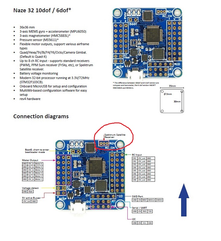

wonderweiss 1 Posté(e) 31 juillet 2015 non, j'ai rajouté un bec sur la voie AUX de mon récepteur. comment puis je faire pour utiliser mon récepteur en ppm alors pour simplifier tous ces réglages? car quand j' utilise le cable grappé servo male je ne sais pas sur quelles voies du récepteur mettre les fiches, donc passer en ppm résoudrait tous mes problèmes Partager ce message Lien à poster Partager sur d’autres sites
PsycoPatt 404 Posté(e) 31 juillet 2015 le branchement de ton receveur sur le Naze32 n'est pas correct. Premièrement tu n'a pas besoin de BEC, le Naze32 envoie du 5v au receveur et il arrive avec le fil rouge. Il y a 2 facons de rélier le Naze au receveur, tu dois la choisir dans l'interface. Par default ou Futaba AETR1234 et Spektrum TAER1234. Meme si ton receveur est un Spectrum tu peux choisir la connection par default, il suffit de faire les bon branchement. les 2 premiers pin sur le Naze sont pour le courant, negatif (Noir), Positf (rouge)...ensuite tu as les canaux, le blanc qui est 1 et le reste suit... Partager ce message Lien à poster Partager sur d’autres sites
wonderweiss 1 Posté(e) 31 juillet 2015 merci pour les infos je vais tester, du coup ca fait quelque chose si je laisse mon bec car il est soudé à la prise batterie... ? Partager ce message Lien à poster Partager sur d’autres sites
xavdrone 3 917 Posté(e) 31 juillet 2015 je comprends pas pourquoi tu as soudé un truc alors que la zigogne permet de ne rien avoir à souder. (par contre j'ai une toute petite connexion et j'arrive pas à ouvrir tes photos pour bien voir) ça sert à rien de laisser brancher quelque chose qui ne sert pas, je pense que ça risque de faire une perte de courant comment puis je faire pour utiliser mon récepteur en ppm alors pour simplifier tous ces réglages? dans le PDF que j'ai mis en ligne (à télécharger en bas de la page que j'avais donné), je montre comment on branche en PPM et comment on branche avec tout les fils (il y a une photo de chaque) Partager ce message Lien à poster Partager sur d’autres sites
blitz 2 247 Posté(e) 31 juillet 2015 comment puis je faire pour n utiliser que le satellite en ppm? Je dirais la ou c'est écris "satellite spektrum" => Partager ce message Lien à poster Partager sur d’autres sites
