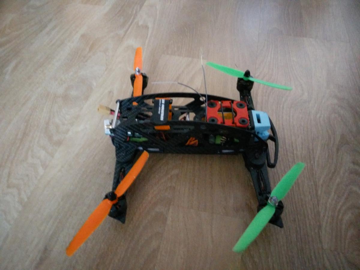

goldendark 16 Posté(e) 22 août 2015 Salut, Fait gaffe avec le récepteur R615X, intégré dans la frame il y a une grosse perte de réception. J'ai même eu des pertes de signal à 40 m. J'ai essayé de poser le récepteur sur le support mobius mais la réception n'est pas meilleure. Je suis passé sur un R620x avec des antennes beaucoup plus grandes que je fais sortir par le haut du chassis. Depuis les tests de portées sont très bons Partager ce message Lien à poster Partager sur d’autres sites
xavdrone 3 922 Posté(e) 22 août 2015 belle photo floue Partager ce message Lien à poster Partager sur d’autres sites
goldendark 16 Posté(e) 23 août 2015 vite faite Partager ce message Lien à poster Partager sur d’autres sites
