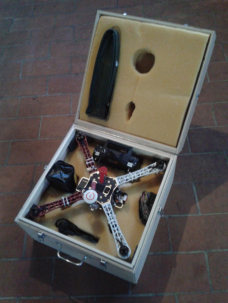

Eh bien voila, ma caisse est en cours de fabrication, on n'est jamais si bien servi que par soi-même...
Au fur et à mesure de sa fabrication (je précise que je n'ai aucun outil spécifique pour le bois) je m'aperçois d'erreurs que j'ai faites mais bon, j'avance. Je pense incorporer un niveau de plateau sur le couvercle dont je me servirai comme plate-forme de départ.
Plutôt que de la mousse, je pense installer un procédé d'arrimage des objets à l'intérieur :
- Le F450 avec son train et sa caméra.
- le chargeur
- les lipos
- la radio
Il faut juste que je réfléchisse à la conception du truc, à base de petits sandows, je pense.
Là, je pars pour un grand weekend donc, je m'y remets la semaine prochaine et je vous ferai quelques photos une fois finie.
(J'oubliais, ses mensurations intérieures : 40 x 40 x 30, rajoutez 2cm pour les dimensions hors tout)
J'oubliais.... prix de revient, pour l'instant, moins de cinquante euros.
Bon, j'ai quasiment fini. La malette est fonctionnelle mais il faut que je procède à certains ajustements pour que tout tienne bien sans gigoter le moins du monde.
Le couvercle me servira de piste d'envol et j'ai encore de la peinture à faire.
Avec toute la petite quincaillerie, coins renforcés, charnière, fermoirs, visserie, etc. je dois frôler les 60 euros.
J'oubliais.... voila ma valise finie... mousse découpée au couteau électrique.
Pardon pour la photo minable (Smartphone, honte à moi, j'ai le rouge au front !)
Elle contient mon F450, la radio, les hélices, le chargeur, les lipos.
:plus-un:
Au moins elle est fonctionnelle cette mallette.
Beau boulot !

Alors, la totale :
Caisse 410 x 410 x 400 mm en contreplaqué "marine" de 10 mm d'épaisseur (cloué/collé et renfort aux angles)
Mousse
F450 monté sur son train d'aterrissage qui le fait ressembler à un faucheux
Caméra (140g avec le support)
6 hélices plastique renforcées carbone
5 hélices plastique (toutes les hélices dans un étui de bouteille de whisky spécial "beau-père", paix à son âme !)
3 lipos 3s 2500 mAh Kipom
Une pochette protection lipos
Un chargeur avec tous ses connecteurs
Un radio Dx6
8250 grammes.
La photo viendra plus tard mais je voudrais aussi protéger la caisse (vernis ? Peinture ?) et changer la poignée qui est basique et très moche.
