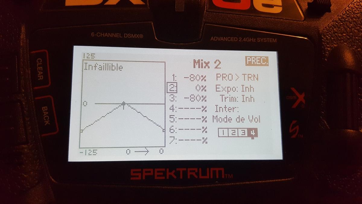

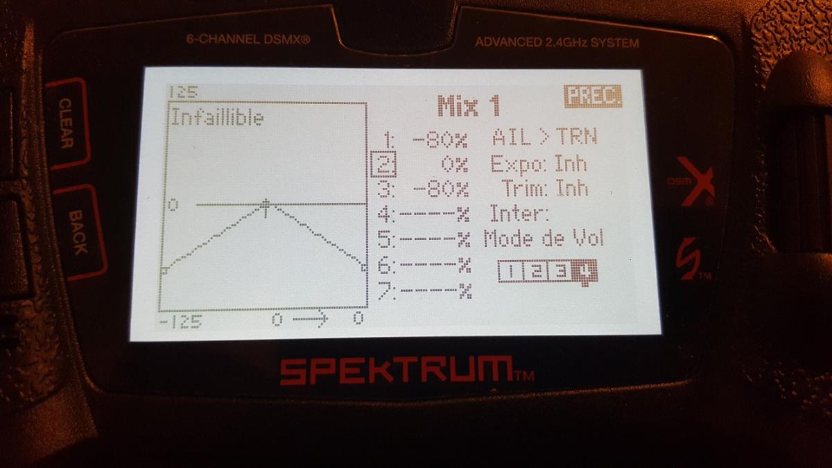

Comikass 14 Posté(e) 18 juillet 2018 Bon ca y est j'ai compris !! Par contre quand vous parliez de +8% et -8% j'ai pas compris. j'ai du configuré à la place de -125% -125% du -80% et -80% mais jamais de positif. Sauf erreur de ma part... Du coup je me retrouve avec la photo jointe et le mode accro se déclenche bien en fin de course. Je me suis trompé quelque part? 1 Comikass a réagi à ceci Partager ce message Lien à poster Partager sur d’autres sites
Comikass 14 Posté(e) 19 juillet 2018 Test ok. Ça a l'air de faire le taff. Je suis en stabilité assez longtemps pour pas faire de loop des que j'avance un peu et quand je tire a fond il part bien en vrille et restabilise. Par contre je pense pas utiliser ce mode au final, je sais pas ce que vous en pensez mais on perd tout contrôle. Je pense rester en stabilité et bien maîtriser puis seulement passer en accro. Partager ce message Lien à poster Partager sur d’autres sites
