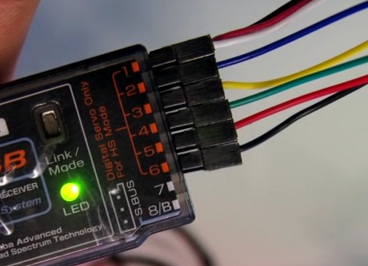

meganeura 273 Posté(e) 30 août 2015 Si tu fais comme sur la photo,ça devrait fonctionner, les couleurs ne sont pas les mêmes, le plus important est le cable 3 couleurs sur le canal 1, et après tu suis l'ordre Partager ce message Lien à poster Partager sur d’autres sites

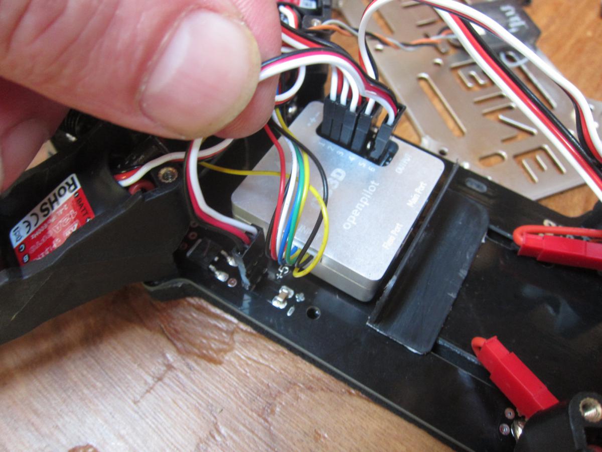

meganeura 273 Posté(e) 30 août 2015 attend 2 minutes j'ouvre le mien et je mets une photo Partager ce message Lien à poster Partager sur d’autres sites
meganeura 273 Posté(e) 30 août 2015 (modifié) voila,il y a un petit connecteur 5 V ( à côté du bras) sur le Eturbine qui permet d'alimenter au choix le recpteur ou la CC3D ,l'un alimentant l'autre. Si tu disposes du cable,branche comme sur la photo et ça doit fonctionner. Si tu n'as pas le cable,c'est la fessée Modifié 30 août 2015 par meganeura Partager ce message Lien à poster Partager sur d’autres sites

matheus 0 Posté(e) 30 août 2015 voila,il y a un petit connecteur 5 V ( à côté du bras) sur le Eturbine qui permet d'alimenter au choix le recpteur ou la CC3D ,l'un alimentant l'autre. Si tu disposes du cable,branche comme sur la photo et ça doit fonctionner. Si tu n'as pas le cable,c'est la fessée Il est déjà branché comme ça Partager ce message Lien à poster Partager sur d’autres sites
meganeura 273 Posté(e) 30 août 2015 Débranche le du récepteur et connecte le sur la CC3D. Ensuite tu branches les cables input de la CC3D sur ton récepteur Partager ce message Lien à poster Partager sur d’autres sites
matheus 0 Posté(e) 30 août 2015 pardonc c'est comme ça qu'il était branché tous les cables qui sont branchés sur le recepteur viennent de la CC3D Du coup je ne comprend pas trop ce que je dois faire Partager ce message Lien à poster Partager sur d’autres sites
meganeura 273 Posté(e) 30 août 2015 A mon avis c'est presque bon. si tu ne l'as deja fait, branche le cable '5 volt' du Eturbine ( comme sur la photo plus haut posté a 13:47 ) et dis moi kwa kwa Partager ce message Lien à poster Partager sur d’autres sites

meganeura 273 Posté(e) 30 août 2015 Aïe, le bind terminé doit se terminer pa la couleur verte . Easy Link ID allows T-FHSS Air receivers to link to compatible transmitter without pressing the link button on the receiver. 1 Bring the transmitter and the receiver close to each other, within 20 inches (half meter). 2 Turn on the transmitter. Place the transmitter into the receiver linking mode. 3 Turn on the receiver. 4 The receiver will wait for the linking process to begin for 3 seconds. Following that it will return to the normal operation mode. 5 When the LED of the receiver changes from blinking red to solid green, linking is completed. (A link waiting state is ended in 3 second.) Partager ce message Lien à poster Partager sur d’autres sites
