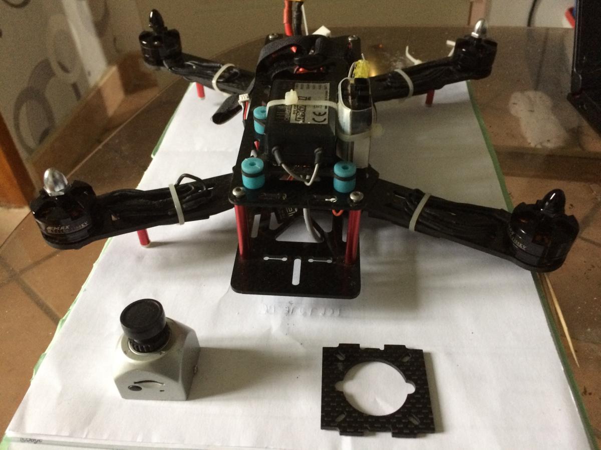

w3ntz 0 Posté(e) 9 novembre 2017 D'accord donc mon problème est ailleur que dans le PID déjà ça me fait un truc en moins à verifier. Dans l'onglet receiver , rien n'apparait comme anormal , quand je bouge mes levier ça régit normalement c'était inversé au début sur le yaw et j'ai inversé la commande directement dans le setup de la radio. Les trim ont été touchés plusieures fois oui, mais je pense qu'il y a probablement un problème au niveau du gyroscope car si j'ai bien compris le principe, si le gyro est mal calibré (pas à niveau par exemple) le quad se croit à plat quand il penche donc il dérive. Je pense à un mix des 2, genre les trim déréglé et aussi un mauvais calibrage du gyro. J'ai recalibré hier avec un petit niveau à bulle, il faut que je refasse un essai mais j'attends des pièces vu qu'il a morflé lors de son dernier vol (d'essai ^^)... J'aurai notament une question et si je pouvais avoir plusieurs avis ça m'aiderai, j'ai une camera fatshark pilot hd v2 et je ne sait pas comment la fixer sur mon chassis je vais prendre des photos et les mettre ici pour vous donner une image de la présentation et si vous avez des idées je vous en remercie d'avance. Partager ce message Lien à poster Partager sur d’autres sites
the guitar hero 4 733 Posté(e) 9 novembre 2017 oui poste des photos de ton châssis et de la caméra, on va y réfléchir Partager ce message Lien à poster Partager sur d’autres sites

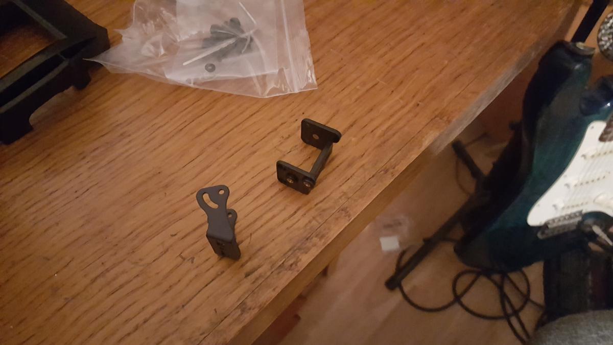

the guitar hero 4 733 Posté(e) 10 novembre 2017 la camera a du être livrée avec un support type U comme celui ci utilise le et fixe le avec les vis fournies ici Partager ce message Lien à poster Partager sur d’autres sites
w3ntz 0 Posté(e) 10 novembre 2017 (modifié) Non malheureusement rien d'autre que la caméra dans la boite... J'ai trouvé un site qui a fait le fichier d'impression 3d pour le support mais j'ai pas l'imprimante 3d sinon le problème serait résolu... ************ Après il en existe peut être un qui y ressemble mais pour le moment j'ai pas trouvé Modifié 10 novembre 2017 par xavdrone lien suprimé Partager ce message Lien à poster Partager sur d’autres sites
