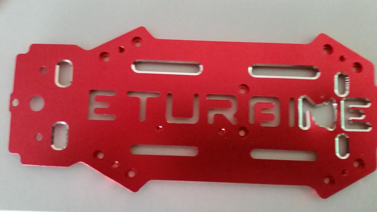

cyrille87 0 Posté(e) 15 septembre 2015 j ai voulu monter mes options et quand j ai voulu mettre la plaque alu rouge ,il y avait un gros trou rond dans le N j ai une question,il ya pas de recepteur fpv dessus? j ai trouver le montage de la cam vraiment dégueulasse ,elle est prise en sandwitche avec du double face en haut et en bas . est ce que quelqu un aurais le montage des prises sur le recepteur car il y pas de notice Partager ce message Lien à poster Partager sur d’autres sites
cyrille87 0 Posté(e) 15 septembre 2015 voila une photo de ma plaque option recus par le mag Partager ce message Lien à poster Partager sur d’autres sites
meganeura 273 Posté(e) 15 septembre 2015 Bonjour Cyrille, La, tu as un petit probleme,la plaque alu ( anodisée alu natur ou rouge) doit resembler à ça http://www.xavdrone.com/wp-content/uploads/2015/09/eturbine-01.jpg. J'ai également la rouge à la maison, c'est une grave erreur de production ou un petit rigolo qui a voulu tester quelque chose qui n'a pas fonctionné. A ta place je la renverrais. Partager ce message Lien à poster Partager sur d’autres sites
cyrille87 0 Posté(e) 15 septembre 2015 le mag m a demander de la renvoyer et il m on envoyer une nouvelle nickel. quelqu un sait comment brancher les fils sur le recepteur ? j ai une version arf Partager ce message Lien à poster Partager sur d’autres sites
