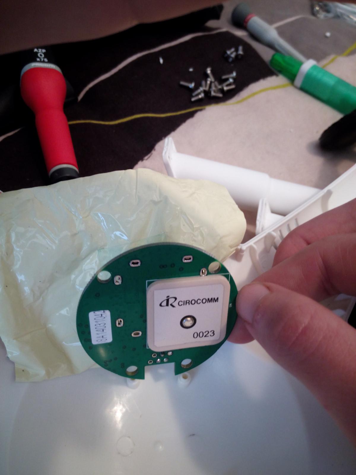

Xenonbe 18 Posté(e) 22 septembre 2015 Bonjour à tous J'ai un quanum nova et je trouve que la précision de la puce gps n'est vraiment pas terrible. Quand je le mets en mode gps il n'est pas stable du tout. Il fait des tours de plus ou moins 2-3m de diamètre mais aussi monte et descend. Bref pas stable du tout. Tout a bien été calibré avec mission planeur (oui je sais pas bien mais pour moi tout s'est bien déroulé ). Donc ma question était de savoir si il était possible de remplacer cette puce gps par une autre peut être plus précise et qui serait compatible avec le quanum nova? Merci d'avance pour votre aide Partager ce message Lien à poster Partager sur d’autres sites
Xenonbe 18 Posté(e) 23 septembre 2015 Bonjour à tous Pensez vous que ceci pourrait m'aider a rendre le signal gps plus précis? Partager ce message Lien à poster Partager sur d’autres sites
claude55 6 Posté(e) 23 septembre 2015 Bonjour. Tu dois avoir un léger mieux . Je vois que ton câble est suffisamment long : pourquoi ne fais-tu pas migrer ton GPS dans la coupole ? Beaucoup de CX20 avec ton montage , ont les propriétaires qui ont installé le GPS dans la coupole , au-dessus du compas . Ca fonctionne encore mieux . Mon CX20 a d'origine le compas dans la coupole , avec le compas magnétique fixé sous le circuit imprimé supportant le GPS . Je n'ai qu'un faisceau de 5 fils qui est branché sous la platine . Claude Partager ce message Lien à poster Partager sur d’autres sites
Xenonbe 18 Posté(e) 23 septembre 2015 Bonjour Merci Claude pour ton avis, mais personnellement j'ai ma boussole dans le dôme et je ne pense pas avoir assez de place pour le mettre avec la boussole dans le dôme. Je vais donc essayer de l'isoler comme indiquer dans la vidéo et je reviendrai vous dire si il y a un mieux ou pas. Partager ce message Lien à poster Partager sur d’autres sites
Xenonbe 18 Posté(e) 24 septembre 2015 Bonjour à tous Voilà si cela peut être utile à quelqu un, après avoir fait la même manipulation que sur la vidéo. Je peux constater que la position gps est maintenue avec plus de précision. Le drone vol très bien maintenant en mode gps, il est beaucoup plus stable et ne se déplace plus tout seul. En espérant que cela puisse en aider certains. Bonne journée a tous ;-) Partager ce message Lien à poster Partager sur d’autres sites
