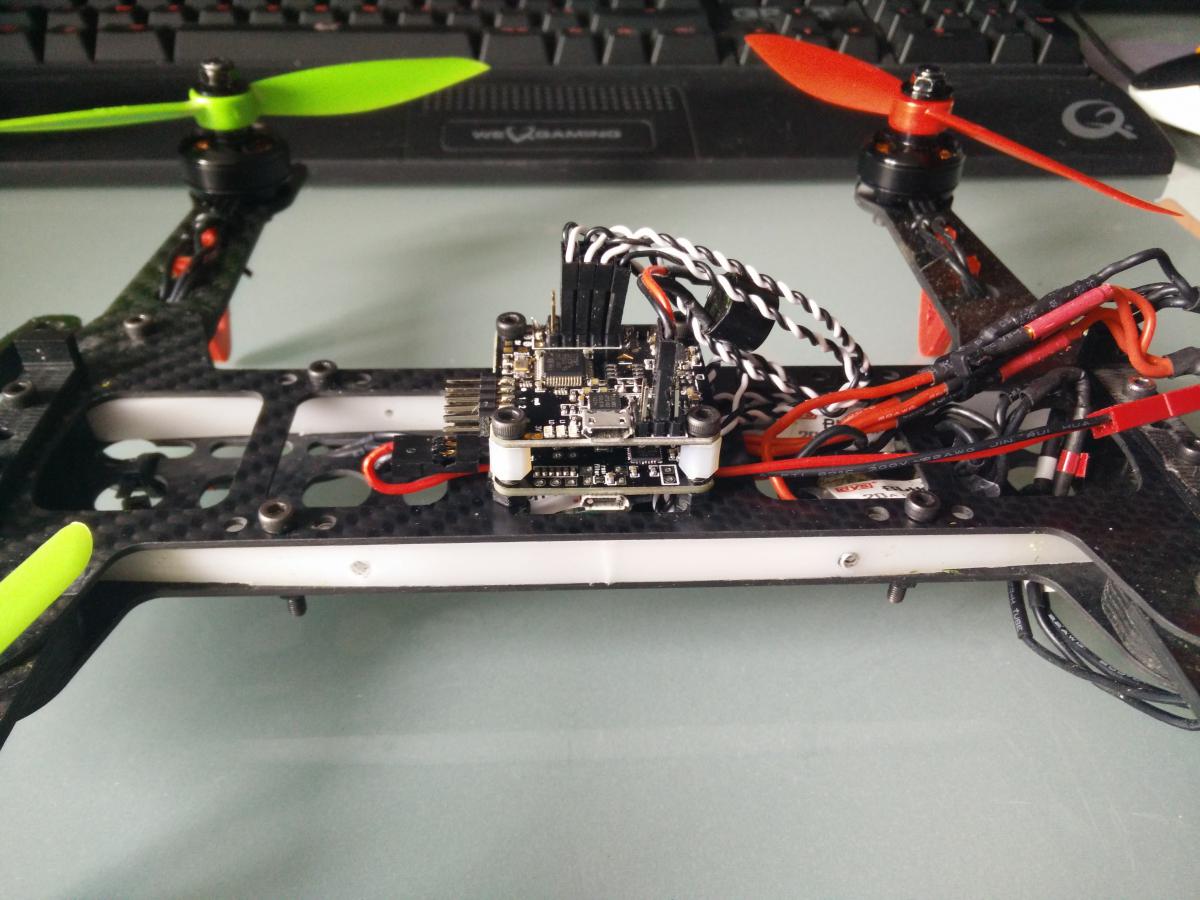

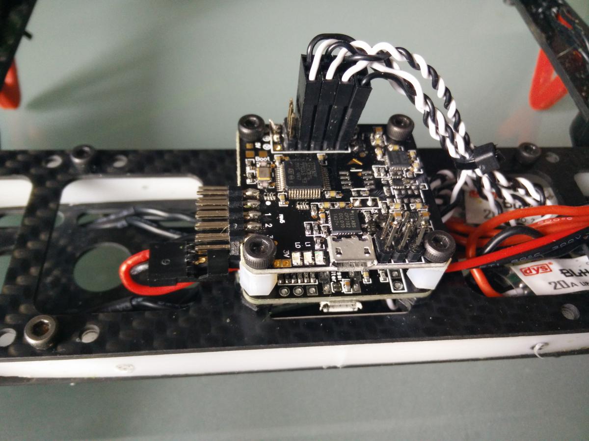

Ca y est! mon BROSD est monté :)
le Tuto que j'ai mis en lien plus haut fonctionne parfaitement. Quelques point complémentaires sont à retenir :
- le BROSD que j'ai reçu était déjà préconfiguré ( jumpers soudés) pour du 4s et caméra en 12v
- pour le flasher il faut que le BROSD ne soit pas relié à la naze32
- après avoir flashé la carte j'ai eu un pb de police de caractére (un & au lieu de la croix au centre) - J'ai réglé le pb en uploadant la police depuis MWOSD_GUI vers la carte.
Bilan : un OSD qui fonctionne bien - un BEC en moins ( je suis en BL20a opto) et un cablage simplifié.... que du bon.
pour les plus affuté il y a un grosse bétise sur les photos.
Modifié par goldendark
Merci pour les news même si j'ai pas tout suivi... :ssv:
Pour ta photo la prise de gauche n'est pas un peu "cramé"? celle avec le cable rouge?
C'est le buzer que l'on voit sous les tresses de fils noir et blanc?
Raté les gars. La prise de gauche est l'alimentation du brOSD ,elle est desous, donc on en voit que la moitié.
Il falllait remarquer que la prise de l'ESC1 ( 1 à droite) est branchée à l'envers... ce qui m'a valut un redémontage car le moteur ne tournait pas :)
