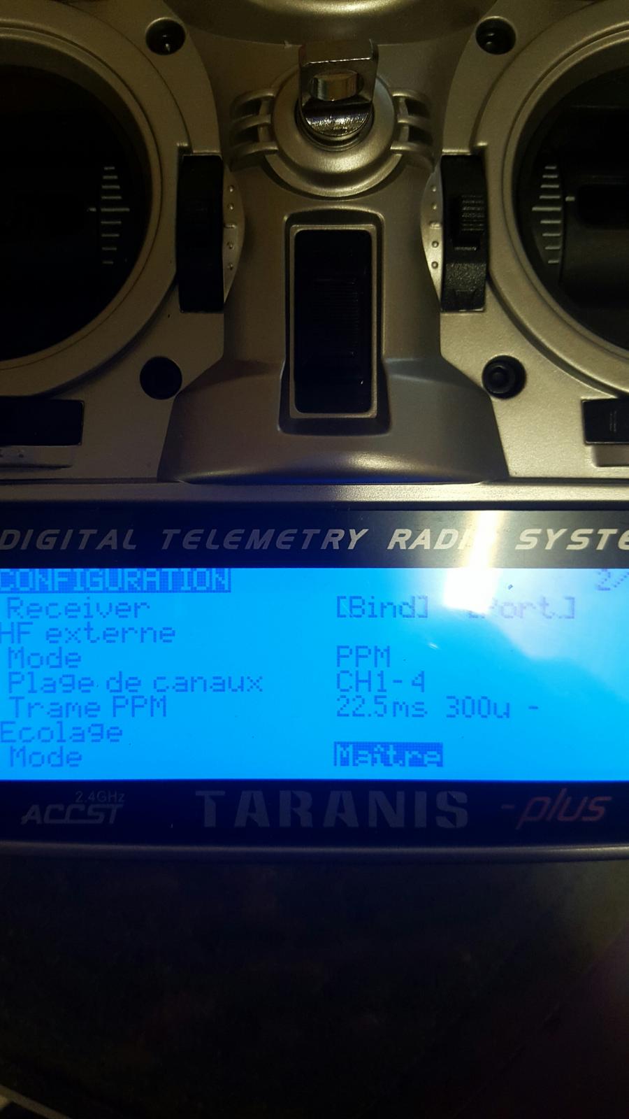

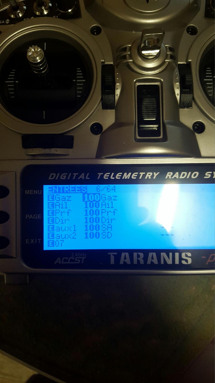

v tec 2 Posté(e) 9 octobre 2015 bijour bijour, me revoilà bon, aujourd hui, paramétrage sous clean flight tout marche impecc.... sauf les aux, les manettes nickel, les accéléromètres, nickel, démarrage des moteurs via le soft nickel mais aucun bouton aux, malgré un parametrage sur la radio la radio est bien bindé en ppm, et le récepteur cablé en ppm du coup je peux pas paramétrer les modes, et pas démarrer le drone sans le logiciel... j'ai vu une gars sur un forum qui a eu le même soucis, il a due reflasher la naze32, sauf que j ai pas le firmware zigogne Partager ce message Lien à poster Partager sur d’autres sites
v tec 2 Posté(e) 9 octobre 2015 problème résolu, cela venait d'une autre fenetre a configurer dans le mixeur de la taranis Partager ce message Lien à poster Partager sur d’autres sites
