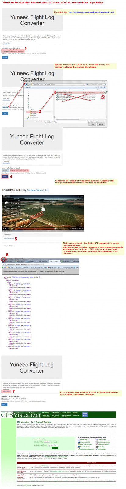

Gamba55 3 Posté(e) 2 novembre 2015 Salut, voilà un petit tuto pour ceux que cela intéresse. Bonne journée 1 kromasondrone a réagi à ceci Partager ce message Lien à poster Partager sur d’autres sites
TRIM 26 Posté(e) 2 novembre 2015 (modifié) Salut Gamba55 et merci ! Bonne journée au lève-tôt ! Petit ajout ultérieur: lecture impossible à l'écran et encore moins après impression ... Aurais-tu la possibilité d'envoyer ton tuto sous un autre format ?. PDF par exemple ? Re-re-re-merci. Modifié 2 novembre 2015 par TRIM Partager ce message Lien à poster Partager sur d’autres sites
Gamba55 3 Posté(e) 2 novembre 2015 Salut Gamba55 et merci ! Bonne journée au lève-tôt ! Petit ajout ultérieur: lecture impossible à l'écran et encore moins après impression ... Aurais-tu la possibilité d'envoyer ton tuto sous un autre format ?. PDF par exemple ? Re-re-re-merci. Oups ! Désolé. Avec le PDF ça devrait aller mieux. Bonne journée Marche à suivre télémétrie.pdf 1 kromasondrone a réagi à ceci Partager ce message Lien à poster Partager sur d’autres sites
TRIM 26 Posté(e) 2 novembre 2015 Ha! que oui ! Merci. Partager ce message Lien à poster Partager sur d’autres sites
TRIM 26 Posté(e) 3 novembre 2015 (modifié) Salut Gamba55, A la lecture de ton tuto tout me semble clair sauf un point, dès le début: B) Après connexion de la ST10 au PC (câble USB fournit) aller chercher le fichier ("Chichier" dans le texte !!!!...passons ...) des données télémètriques. A ma connaissance, la seule liaison ST10 par "câble USB fournit" est le chargeur de la batterie interne via la seule prise mini USB côté droit du ST10: donc il faudrait brancher ce câble non pas au chargeur mais au PC ? Il faudrait aussi je pense allumer le ST10 ... Pour ce qui est de la carte SD d'origine, je l'ai retrouvée et ai vérifié la présence du fichier Flight log ... la manip d'extraction du fichier de télémétrie ne peut-elle se faire en utilisant le lecteur de carte SD du PC ou lecteur extérieur connecté au PC ? Merci de bien vouloir me confirmer tout cela avant que je fasse une grosse ".onnerie". Il faudra de toutes façons que je fasse plusieurs vols avec la carte insérée dans le ST10 car j'ai effacé tous les enregistrements de mes essais initiés il y a quelques mois ... Je maintiens que Yuneec est avare de renseignements relatifs aux capacités de ses engins ... Modifié 3 novembre 2015 par TRIM Partager ce message Lien à poster Partager sur d’autres sites
Gamba55 3 Posté(e) 3 novembre 2015 Salut Gamba55, A la lecture de ton tuto tout me semble clair sauf un point, dès le début: B) Après connexion de la ST10 au PC (câble USB fournit) aller chercher le fichier ("Chichier" dans le texte !!!!...passons ...) des données télémètriques. A ma connaissance, la seule liaison ST10 par "câble USB fournit" est le chargeur de la batterie interne via la seule prise mini USB côté droit du ST10: donc il faudrait brancher ce câble non pas au chargeur mais au PC ? Il faudrait aussi je pense allumer le ST10 ... Pour ce qui est de la carte SD d'origine, je l'ai retrouvée et ai vérifié la présence du fichier Flight log ... la manip d'extraction du fichier de télémétrie ne peut-elle se faire en utilisant le lecteur de carte SD du PC ou lecteur extérieur connecté au PC ? Merci de bien vouloir me confirmer tout cela avant que je fasse une grosse ".onnerie". Il faudra de toutes façons que je fasse plusieurs vols avec la carte insérée dans le ST10 car j'ai effacé tous les enregistrements de mes essais initiés il y a quelques mois ... Je maintiens que Yuneec est avare de renseignements relatifs aux capacités de ses engins ... Salut TRIM Tu as effectivement les deux possibilités soit brancher directement le câble fournit sur la ST10 et aller chercher le "F"ichier avec Explorateur soit sortir la carteSD et utiliser un lecteur externe. Je ne vois pas l'intérêt de cette dernière solution. Bonne soirée Partager ce message Lien à poster Partager sur d’autres sites

TRIM 26 Posté(e) 3 novembre 2015 Salut TRIM Tu as effectivement les deux possibilités soit brancher directement le câble fournit sur la ST10 et aller chercher le "F"ichier avec Explorateur soit sortir la carteSD et utiliser un lecteur externe. Je ne vois pas l'intérêt de cette dernière solution. Bonne soirée Merci Gamba55, J'avais des doutes quand à l'utilisation de la prise Mini USB du ST10 ! Bien sûr que c'est plus pratique que de sortir la Carte d'où elle se terre, sous la batterie. Je vais mettre tout cela en pratique dès le beau temps revenu ! A plus. Partager ce message Lien à poster Partager sur d’autres sites
TRIM 26 Posté(e) 5 novembre 2015 Oups ! Désolé. Avec le PDF ça devrait aller mieux. Bonne journée Salut Gamba55, Oui, ça y est: j'ai fait un vol avec la carte SD dans le ST10 puis j'ai appliqué à la lettre les indications de ton tuto ...Excellent... formidable ... merveilleux... que sais-je ? A mon âge je fais encore partie de ceux qui s'émerveillent à l'usage de toutes les nouvelles technologies; merci, merci, merci ! Partager ce message Lien à poster Partager sur d’autres sites
