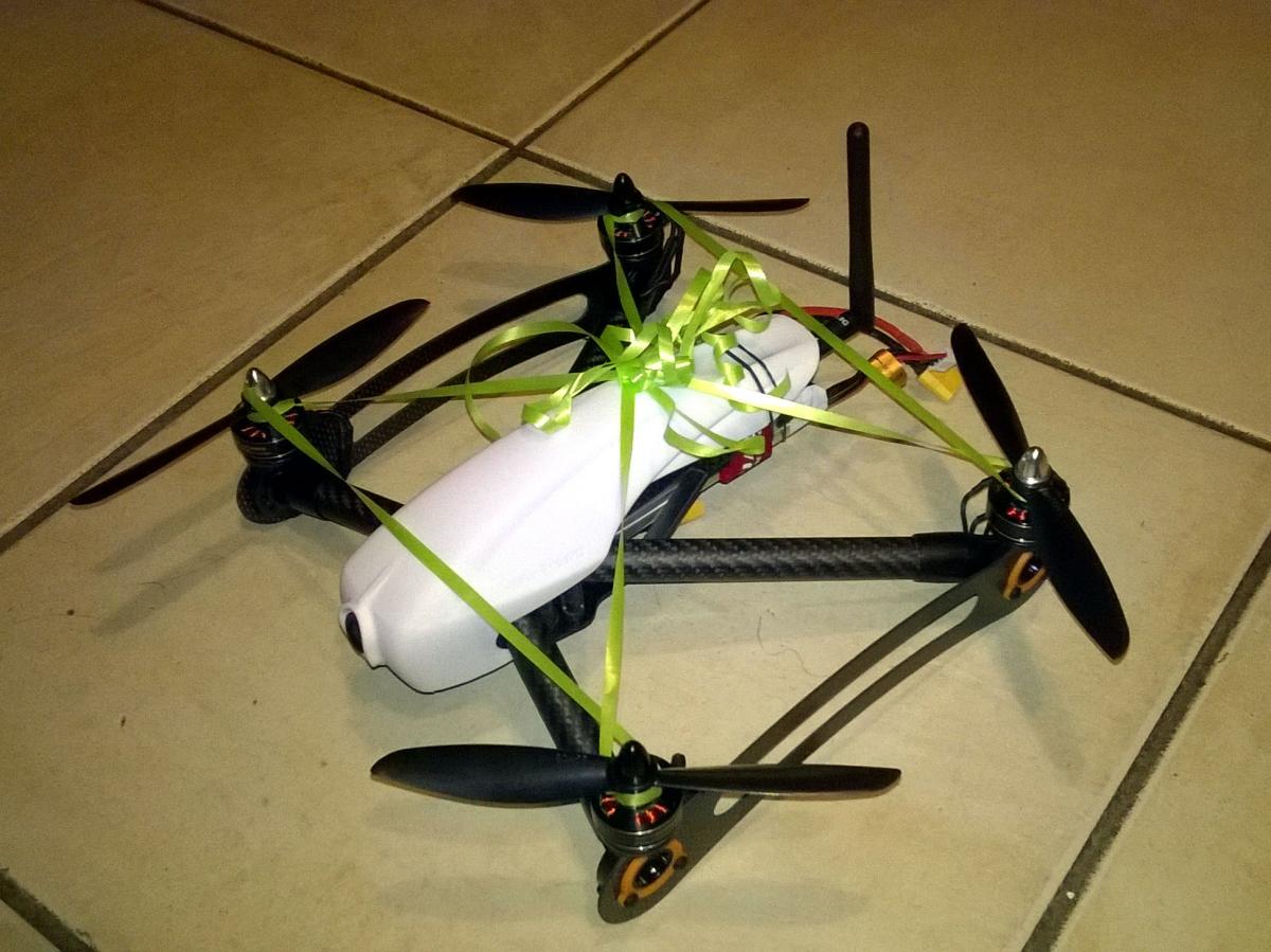

meganeura 273 Posté(e) 1 novembre 2015 Salutations du soir , Ma douce m'ayant offert un Anakin pour mon anif ( pas encore de vol en exterieur,je dois encore dormir 1 fois ), je constate une énorme différence de réactivité des gaz ( uniquement des gaz )entre les 4 quad, de poids assez proche ( entre 515 et 530 grs) E turbine ZTW Spider simonk opto 12 A, moteur du constructeur 2204 2300kv, GF 5040 Lipo 1550 45c : c'est mou E turbine ZTW Spider simonk opto 12 A, moteur Emax 2204 2300kv, GF 5040 Lipo 1550 45c : c'est mou Robocat Hobbywing Skywalker 12A firmware Hobbywing , moteur RC Timer 2204 2300 kv GF 5040 Lipo 1550 45c : c'est mieux Anakin Sky Hero 20A oneshot ,moteur Sky Hero 2204 2300 kv GF 5040 Lipo 1550 45c : c'est très violent ! Qui peut m'expliquer cette différence ? moteur mieux conçu ? esc plus rapide ? Merci Partager ce message Lien à poster Partager sur d’autres sites

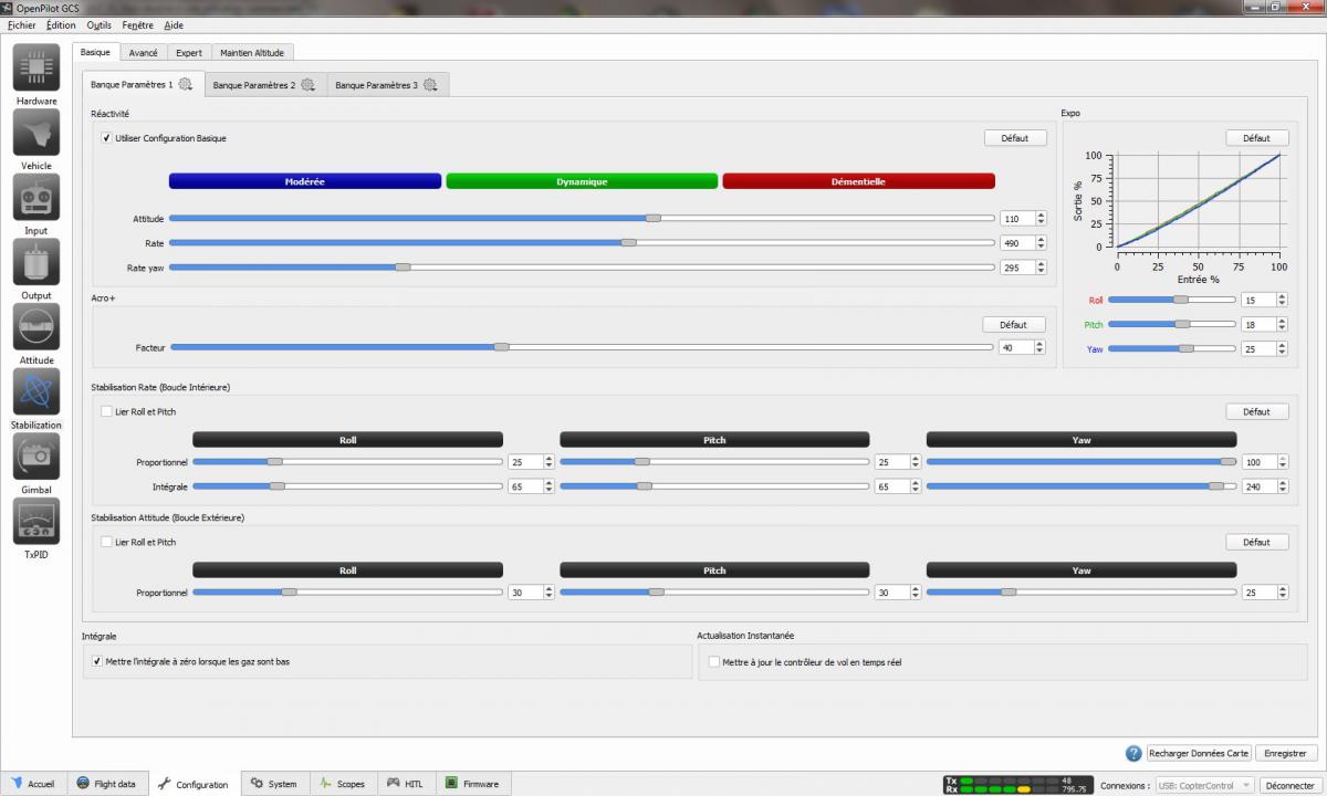

meganeura 273 Posté(e) 1 novembre 2015 Ben,sans avoir décortiqué la video,j'avais vu ça A 5-6 secondes, regarde comment il part en l'air ( stick haut/bas/haut/bas...), je ne peux pas avec le E turbine... ou alors j'ai loupé quelque chose,car même en mode dementiel,les gaz ne réagissent pas comme ça! A mon avis,ça ne vient pas du mode de vol,mais bien de l'electronique,moteur ou esc. Le setup d'usine ( en photo) n'est pas exagéré,faut juste remettre l'expo roll et pitch à zero. Partager ce message Lien à poster Partager sur d’autres sites
