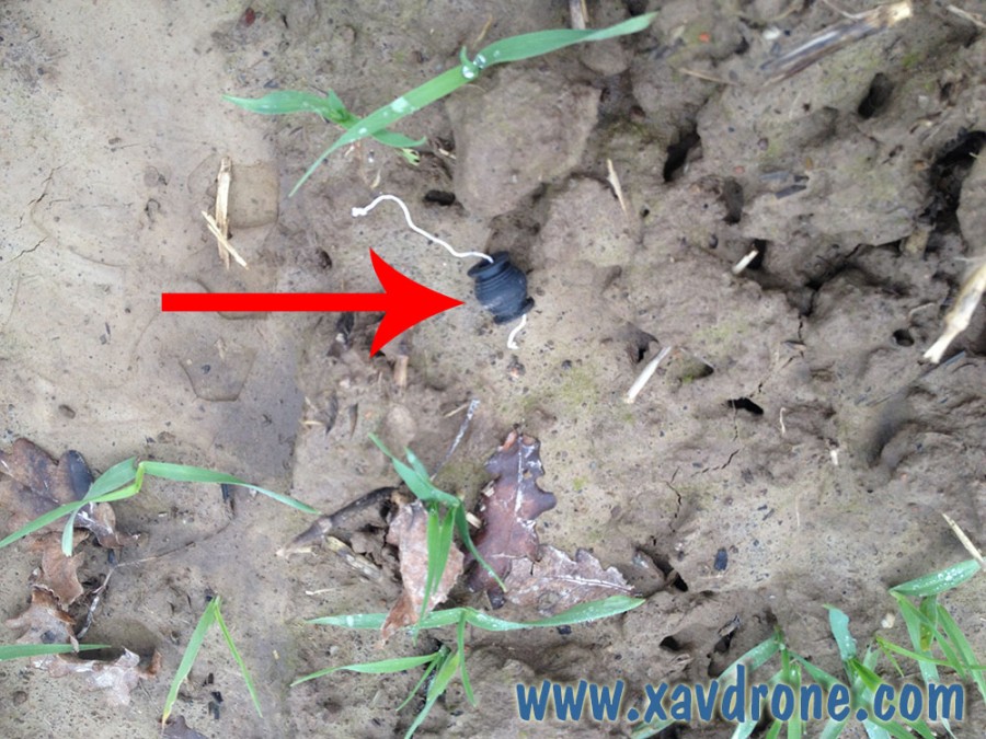

xavdrone 3 922 Posté(e) 22 juin 2014 Hello Les "dampings balls" se sont les caoutchouc amortisseurs, la différence de couleur c'est "juste" pou les différencier, ils n'ont pas la même résistance à l'isolement. Black (noire) = 100g par caoutchouc Blue (bleue) = 150g par caoutchouc Yellow (jaune) = 200g par caoutchouc Red (rouge) = 300g par caoutchouc je met une photo ci-dessous pour montrer ce que c'est, il y en a 4 pour le support (gimbal) de la Gopro (ou autre caméra) Partager ce message Lien à poster Partager sur d’autres sites
