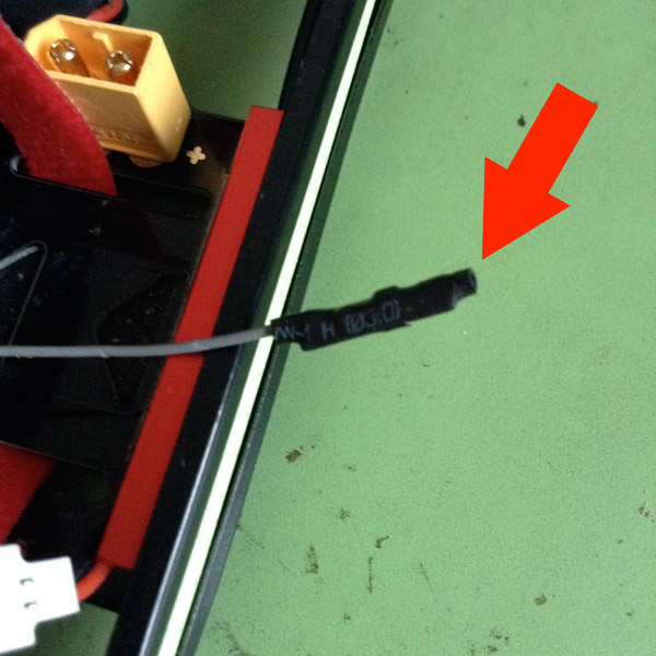

AdkOne 19 Posté(e) 19 novembre 2015 (modifié) Salut, Aprés un crash j'ai remarqué que l'antenne du récepteur de radio commande était coupé (fléche rouge photo) Ca marche quand même (sur 100m pas eu le tps d'essayé plus) -Normalement aprés la partie noire le fil gris continue, j'ouvre et je remet un bout de fil ou c'est pas grave? -Mes c'est quoi le truc noire ? Merci d'avance Modifié 19 novembre 2015 par AdkOne Partager ce message Lien à poster Partager sur d’autres sites
Kilauha 654 Posté(e) 19 novembre 2015 Salut, Tu parles du récepteur sur le multi non ? J'ai un lemon, j'avais perdu une antenne sur les 2, ça fonctionnait toujours, mais je pense que c'est ce petit fils gris qui sert d'antenne, et ce qu'il y a avant est une rallonge (?). Partager ce message Lien à poster Partager sur d’autres sites
blitz 2 247 Posté(e) 19 novembre 2015 Aprés un crash j'ai remarqué que l'antenne du Transmetteur de radio commande était coupé (fléche rouge photo) Ca marche quand même (sur 100m pas eu le tps d'essayé plus) -Normalement aprés la partie noire le fil gris continue, j'ouvre et je remet un bout de fil ou c'est pas grave? Tu vol sans antenne et c'est pas l'idéal... La longueur du fil est importante... mais je pense que c'est ce petit fils gris qui sert d'antenne, et ce qu'il y a avant est une rallonge (?). Oui l'antenne c'est la partie après la gaine thermo... Partager ce message Lien à poster Partager sur d’autres sites
Kilauha 654 Posté(e) 19 novembre 2015 Perso, j'avais coupé un bout de l'antenne de mon radio réveil et je l'avais soudé. Ou est ce que ça ne convient pas ? Partager ce message Lien à poster Partager sur d’autres sites
AdkOne 19 Posté(e) 19 novembre 2015 (modifié) Merci Ok donc le fil qui reste c'est une rallonge la partie noire l'antenne, je vais ouvrir la gaine et souder un fil Modifié 19 novembre 2015 par AdkOne Partager ce message Lien à poster Partager sur d’autres sites
blitz 2 247 Posté(e) 20 novembre 2015 La longueur du fil est importante... Partager ce message Lien à poster Partager sur d’autres sites
AdkOne 19 Posté(e) 22 décembre 2015 Bon ça se re-soude facilement et c'était l'antenne satellite (ne jamais croiser les antennes, les disposer perpendiculairement... j'ai fait la bêtises aussi). La portée tombe beaucoup sans ce petit bout de fil je confirme (les coupures radios ça calme ). Partager ce message Lien à poster Partager sur d’autres sites
