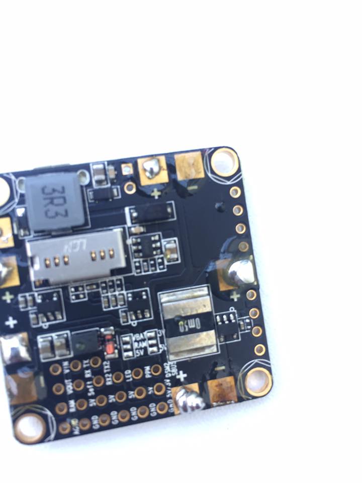

je profite de ce post sur la soudure pour demander conseil
j'ai monté 2 Betaflight F3, et sur chacune des 2 j'ai eu de gros soucis, uniquement avec les plaques de masse
il se forme comme une couche de vernis, une fois que c'est là c'est impossible de faire coller quoique ce soit...
j'ai eu beau gratter avec un cutter, ça réapparaît dès que je pose mon fer
voilà à quoi ça ressemble (c'est pas ma carte, mais ça fait exactement pareil) et encore une fois, ça ne le fait que sur les bornes de masse
en insistant à mort j'ai réussi à en souder quelques uns
perso je croyais que c'était le vernis de la carte, à cause de mon fer trop chaud, mais sur le net je suis tombé sur le même cas que moi, et ça lui répondait soit que c'était son fer crade, soit le fer pas assez chaud car beaucoup de cuivre à faire chauffer sur les masses
bref je sais pas trop, et j'aimerai avoir votre avis, vu que je dois en monter une cette semaine, et j'aimerai assez éviter de galérer  :D

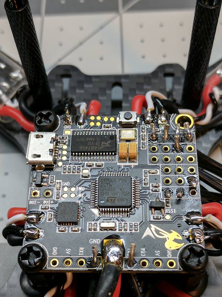

j'ai eu exactement la meme chose avec la mienne ; je pense qu'il on mis une bonne couche de protection sur les pads. pour que ça passe j'ai du changer de fer et bien chauffer. je laissais la carte refroidir en chaque soudure. En plus comme c'est mon premier montage j'espere que ça va passer quand même.  c'est pas tres joli au niveau du fil de batterie , mais j'ai testé la continuité ça va , pas de pont.
on verra au premier branchement si ça fait pshiittttt
je me suis exercé sur un pauve pdb matek, et je n'avais pas de soucis pour étammer les pads. j'y suis allé confiant sur la BF3 ..... malheurs à moi .
une astuce qu'on a donné : un peu d'alcool pour dégraisser les pads.
sinon on m'a dis de mettre du flux , mais j'en avait pas et les soudures étaient finalement faite
