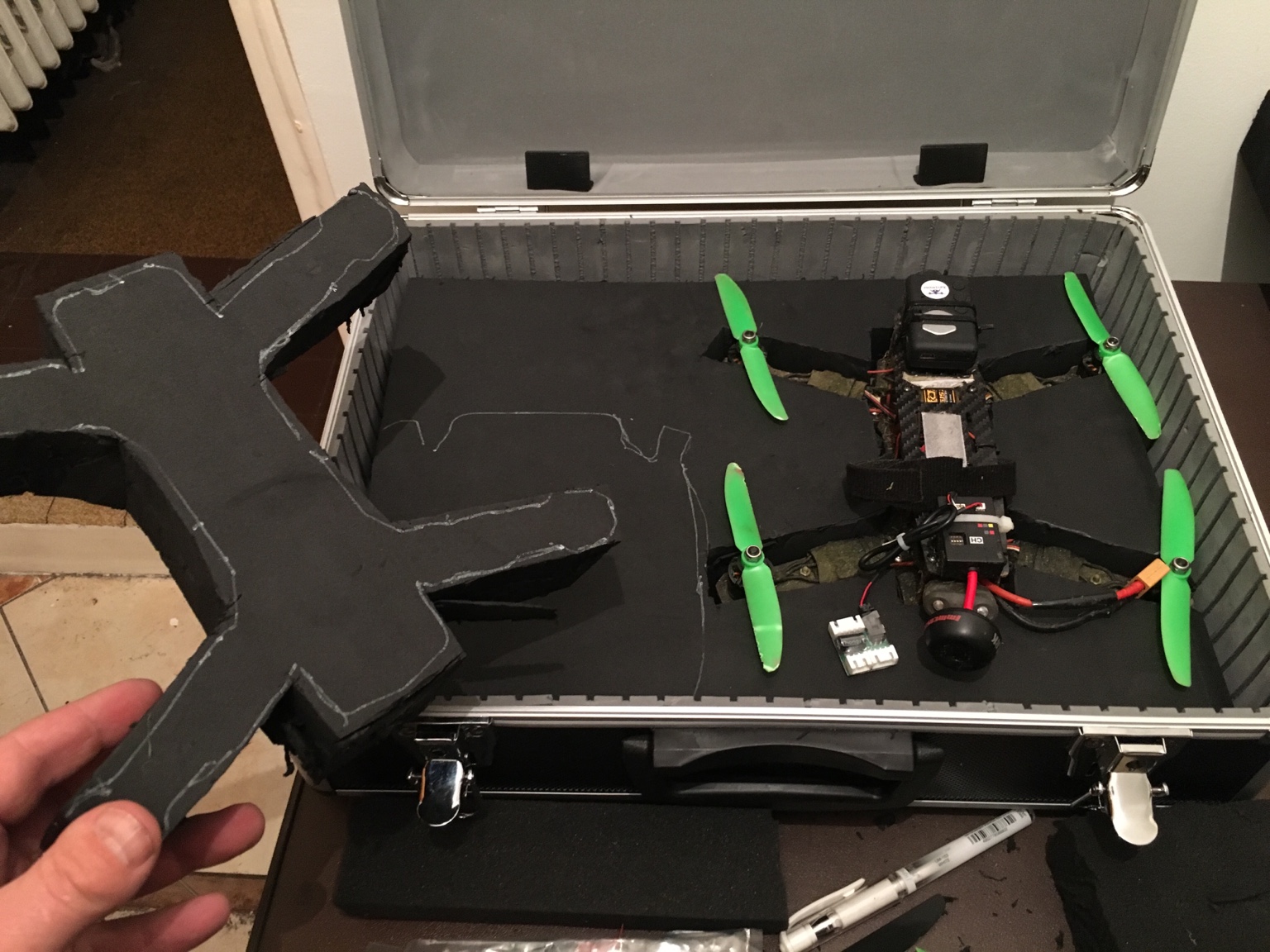

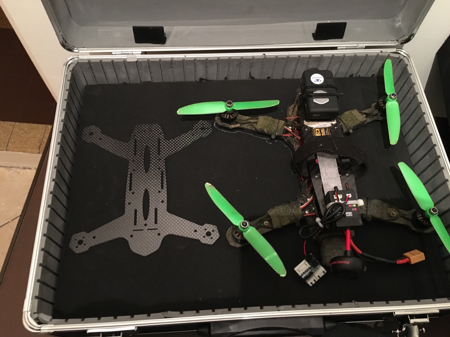

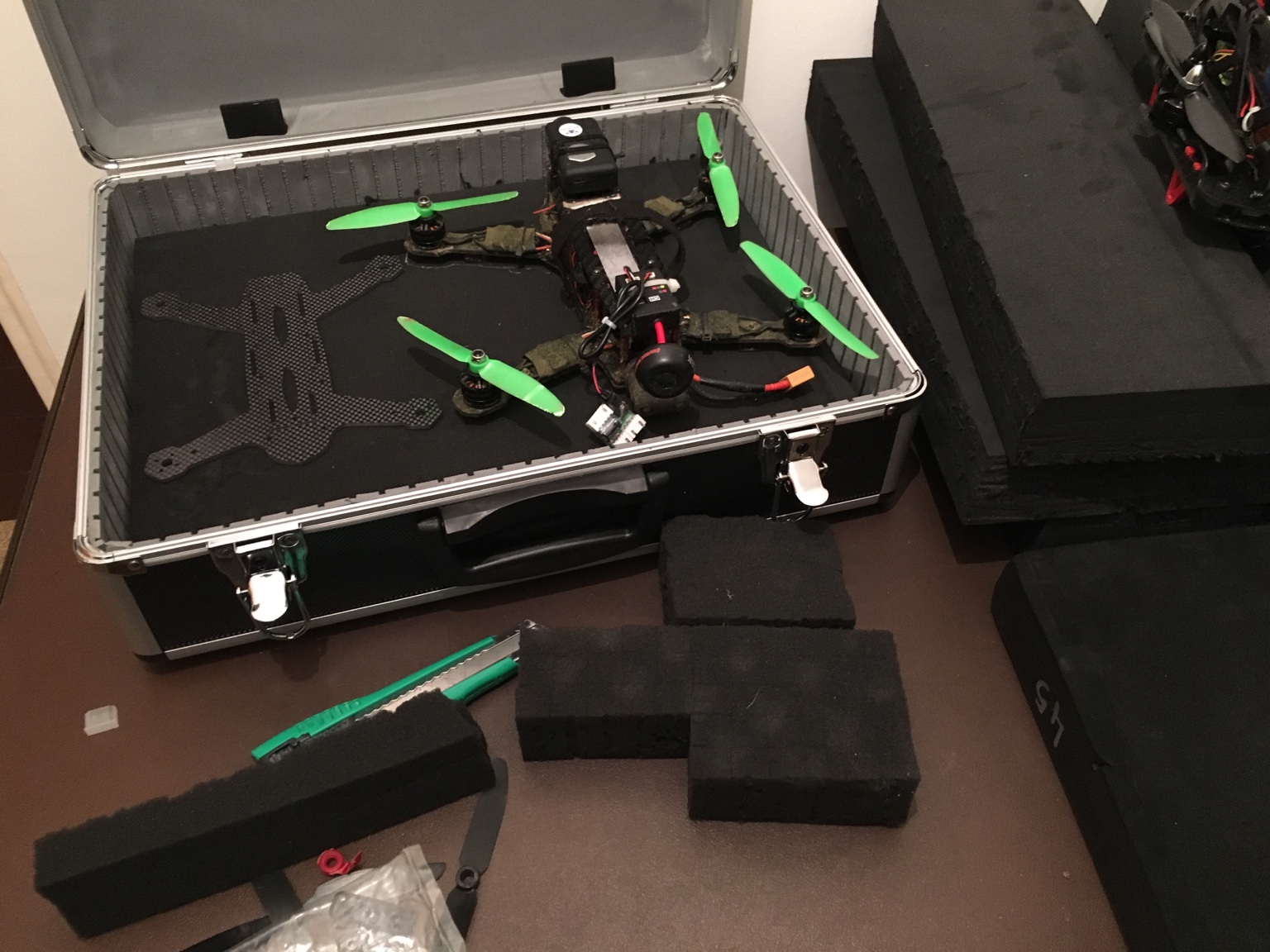

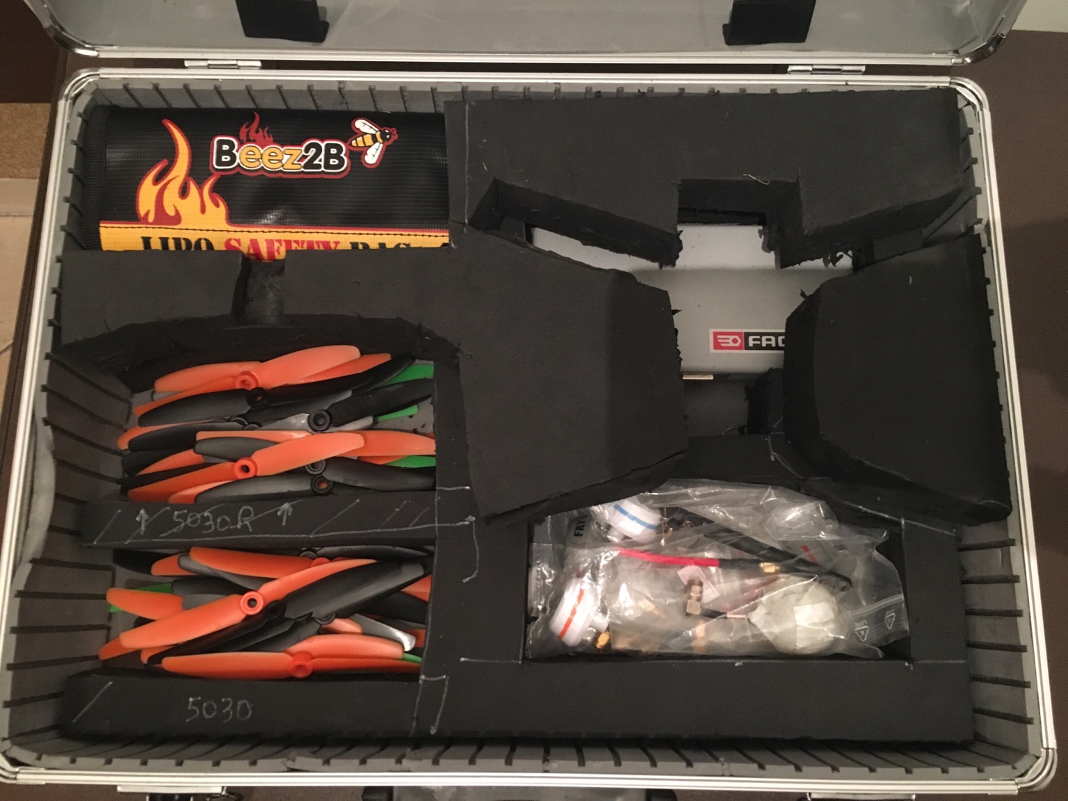

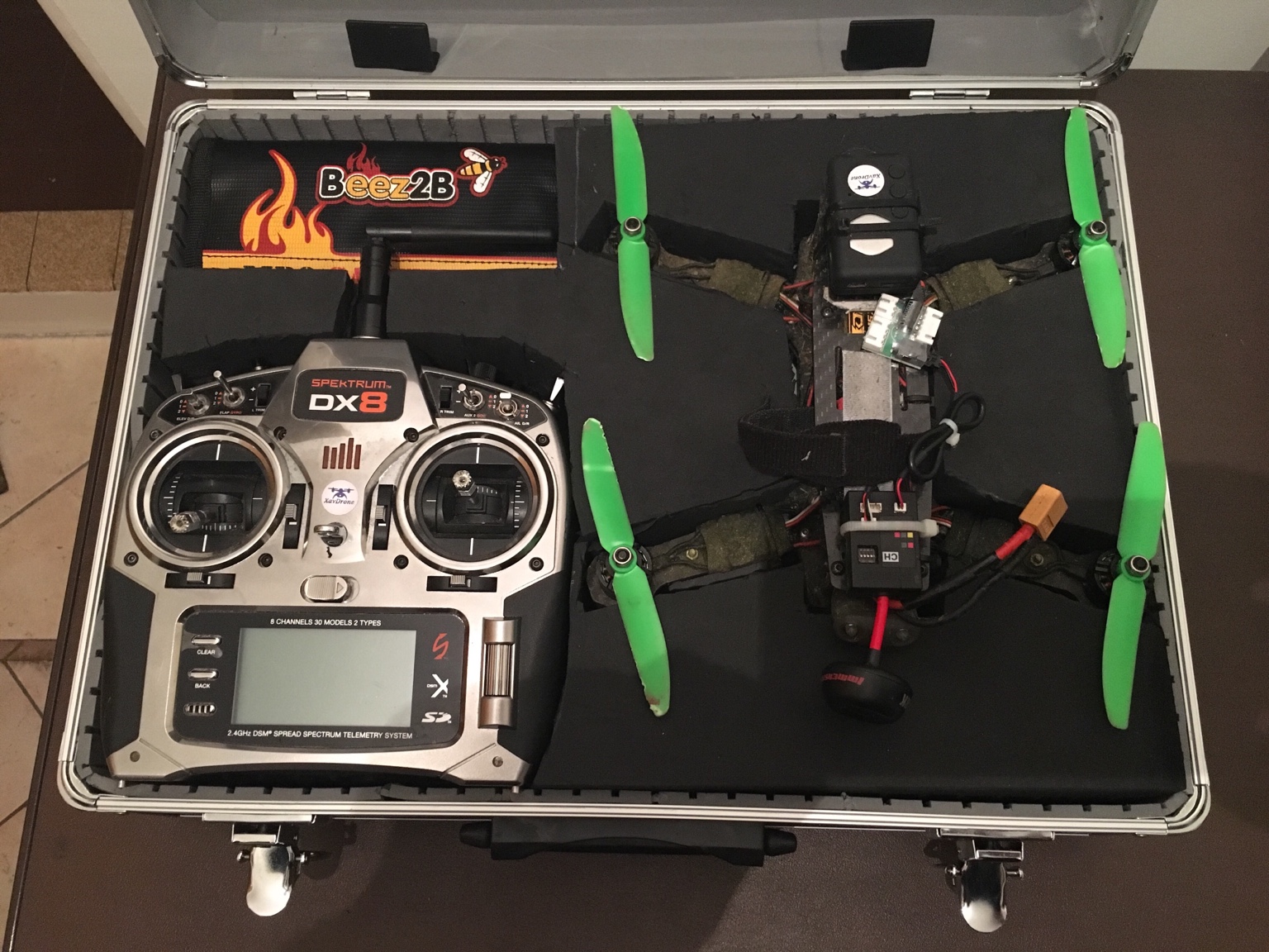

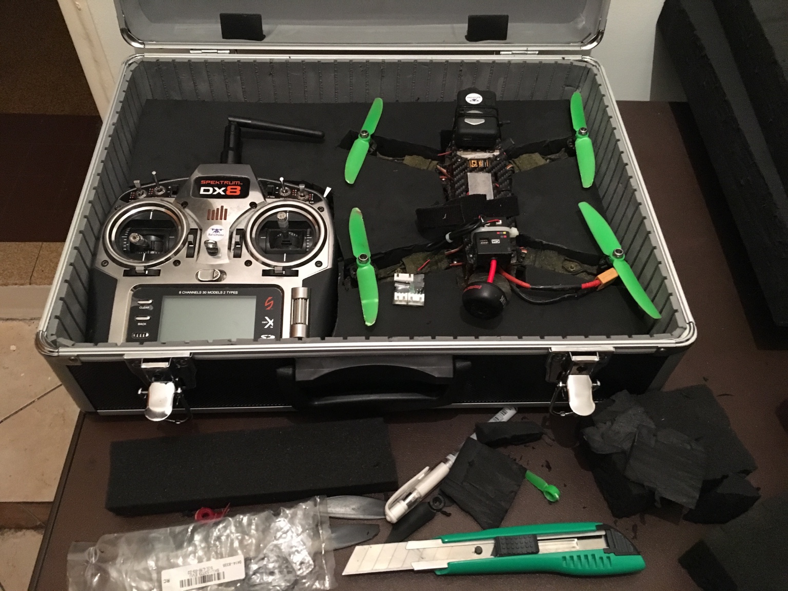

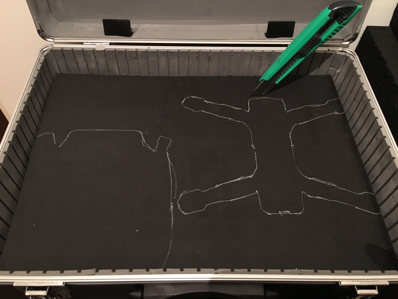

xavdrone 3 917 Posté(e) 10 décembre 2015 Hello Comme beaucoup j'utilise une valise venant d'un grand magasin de bricolage pour mettre mes drones, y compris mes Racers. Je les calais avec des bouts de mousse jusqu'à ce soir où j'ai enfin découpe de la "mousse rigide", je vous présente donc comment j'ai disposé tout ca. Au départ je pensais mettre mon QA 250 et le AC/DC 200 , donc première étape marquée la mousse avant découpe On découpe la première partie Ça donne ça Puis j'ai décidé de mettre ma radio à côté du racer En haut au dessus du drone je met la sacoche à Lipo (10 Lipo) Sous le drone et la radio il y avait de la place dans la valise du coup j'ais mis des emplacements pour diverses choses utiles - hélices horaires - hélices Anti horaires - boîte à tournevis - outils divers et antennes Envoyé de mon iPhone en utilisant Tapatalk Partager ce message Lien à poster Partager sur d’autres sites
Nathan Ortemann 191 Posté(e) 10 décembre 2015 Jolie valise Pour découper la mousse c est bien au cutter ou avec le fer à souder c est mieux ? Car j utilisé un scalpel même si cela fait de jolie découpe je voulais savoir si il y avait mieux Partager ce message Lien à poster Partager sur d’autres sites

xavdrone 3 917 Posté(e) 10 décembre 2015 Jolie valise Pour découper la mousse c est bien au cutter ou avec le fer à souder c est mieux ? Car j utilisé un scalpel même si cela fait de jolie découpe je voulais savoir si il y avait mieux Oui au cutter, et ces plaques de mousses font 4,5 cm d'épaisseur donc au scalpel je peux pas. Pas bête de mettre des truc sous la rc et multi... Faut que j etudie quoi faire. Mais ma petite boîte à outil me sert de siège pour le fpv donc... Et j'ai découpé des séparations pour : éviter d'avoir les hélices de mélanger faire un renfort que la radio ne soit pas reposée QUE sur l'antenne Pour la mousse c'est de la Mousse Polyéthylène, vendue par plaque de 2 m x 1 (donc je vais pouvoir faire plusieurs valises) en épaisseur 45 mm, c'est super léger, c'est fait pour faire de l'emballage Partager ce message Lien à poster Partager sur d’autres sites
Mazayrac 907 Posté(e) 10 décembre 2015 Pour la découpe de la mousse, ce que j'ai trouvé de plus efficace, c'est le couteau électrique, celui que tu utilises pour découper le rôti... Partager ce message Lien à poster Partager sur d’autres sites
Émile 97 Posté(e) 10 décembre 2015 Pour la découpe de la mousse, ce que j'ai trouvé de plus efficace, c'est le couteau électrique, celui que tu utilises pour découper le rôti...Miam miam ! C'est bon la mousse ! Partager ce message Lien à poster Partager sur d’autres sites
xavdrone 3 917 Posté(e) 10 décembre 2015 Pour la découpe de la mousse, ce que j'ai trouvé de plus efficace, c'est le couteau électrique, celui que tu utilises pour découper le rôti... C'est de la mousse polyéthylène c'est pas comme mon autre valise, la c'est plus "dur" mais avec un cutter ça va très bien, avec le couteau électrique ça va pas si tu laisses pas des parties assez grande je pense car ça fait de la vibration La dernière fois c'était de la mousse comme ça (mousse polyuréthane il me semble) Partager ce message Lien à poster Partager sur d’autres sites

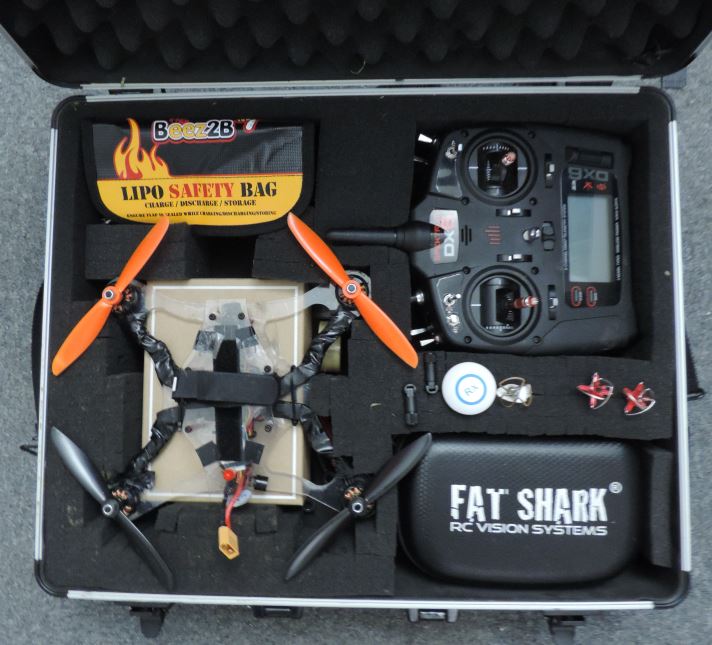

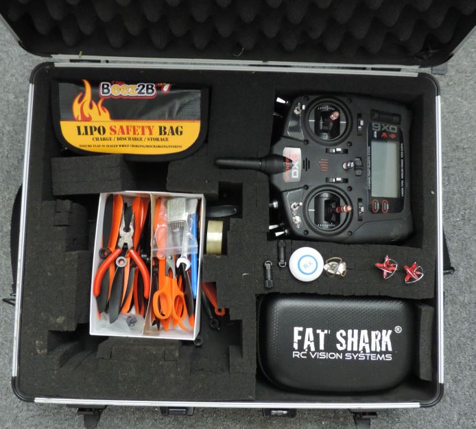

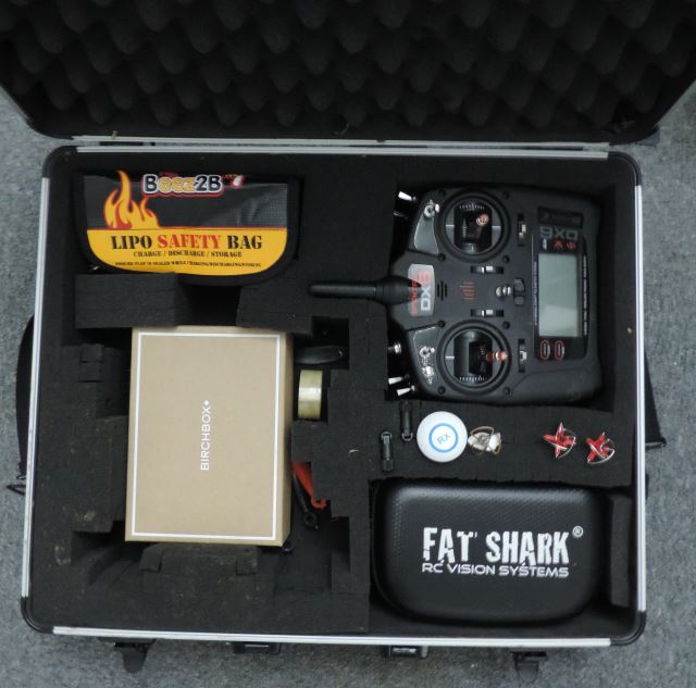

Kilauha 654 Posté(e) 10 janvier 2016 J'ai modifié ma valise pour le nouveau racer. Je me suis inspiré de ce que tu as fait Xav, petite boite pour les hélices sous le racer, avec cutter, ciseau, pince, ... Le scotch sous les bras (et oui, le scotch et moi c'est pour la vie). Partager ce message Lien à poster Partager sur d’autres sites
Tite 65 Posté(e) 10 janvier 2016 Bah bête et très pratique la façon que vous avez eu à ranger vos manettes... Partager ce message Lien à poster Partager sur d’autres sites
yadraq01 492 Posté(e) 10 janvier 2016 salut . Le scotch sous les bras (et oui, le scotch et moi c'est pour la vie). s'est pour l'épilation !!!! Partager ce message Lien à poster Partager sur d’autres sites
Kilauha 654 Posté(e) 10 janvier 2016 Pas très convaincue pour l'efficacité 1 yadraq01 a réagi à ceci Partager ce message Lien à poster Partager sur d’autres sites
