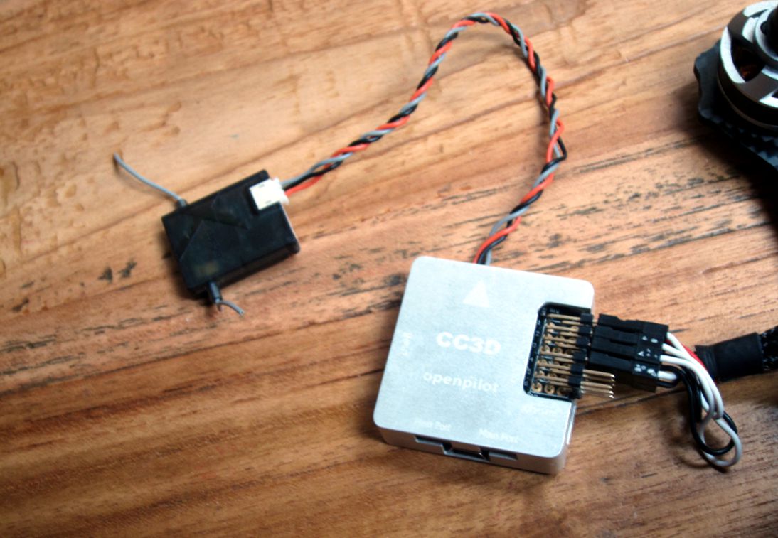

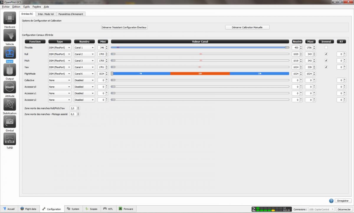

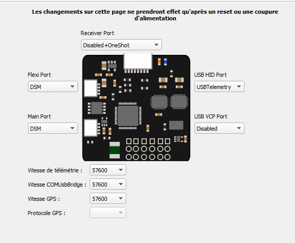

meganeura 273 Posté(e) 20 décembre 2015 Bonjour à toutes et à tous, Beaucoup de problème avec cette configuration je sens ( je reviens du cinoche ...) Et pourtant si simple, et quel gain de place !! La différence entre la CC3D 'normale' et la version EVO ( par exemple E turbine..) est l'ajout de 2 connecteurs 3 broches à l'opposé des connecteurs Main Port et Flexi Port. Dans la vie d'un bricoleur, ça change quoi ? Sur la version normale il fallait repiquer l'alimentation du satellite dans les entrailles de la carte, sur la version EVO, on branche directement le satellite avec son cable original sur un des nouveaux ports et on configure dans Openpilot..et c'est tout . Voici les étapes à suivre : - création d'un nouveau modele acro sur la radiocommande Spektrum ( DX8 pour moi ) - appairage du satellite via un récepteur - connection du satellite sur un port ( Flexi port 3 connecteurs pour moi photo CC3D EVO ) - mise en route de la DX8 - branchement de la LiPo - connection USB carte ----> PC - lancement Openpilot - configuration des ports ( photo copie1 ) - configuration Input ( photo copie2 ) - et pour terminer, configuration emetteur Voila,c'est tout,j'ai besoin de place pour un nouveau projet,moins de cables et plus petit, c'est parfait ! 1 casinick a réagi à ceci Partager ce message Lien à poster Partager sur d’autres sites
